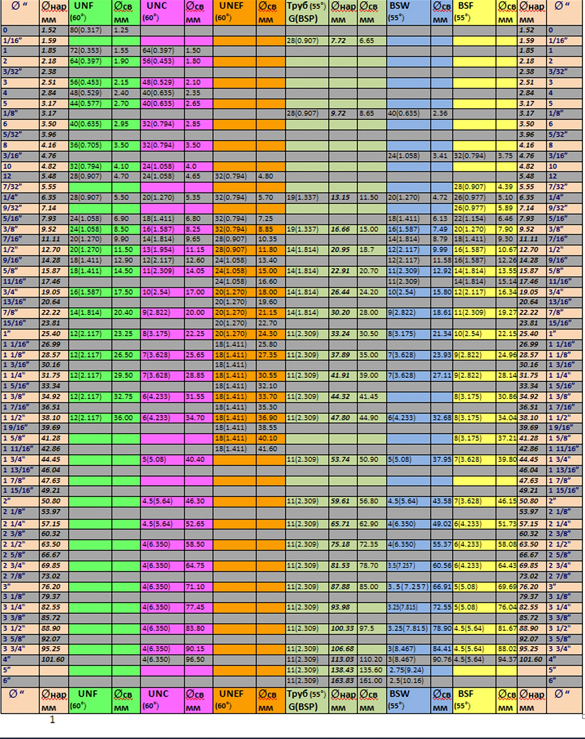

Приобрел обогреваемый ПВД Falcon.
На конце трубки припаяна бобышка с резьбой.
В магазине также приобрел бронзовый наконечник для трубки.
На бобышке резьба диаметром 11 мм. Наконечник внутри на 10. Есть желание нарезать внутри него резьбу под бобышку. Вот в размышлении какой метчик нужен. Кто то сталкивался с таким ПВД ?

По внешнему виду на первом снимке трубная резьба 1/4”, если диаметры разные, то коническая трубная резьба 1/4”.
Нет, там резба не коническая и не трубная, а под гайку притяговающею 1/4 дюймовую развальцованую алюминивую трубку. "Это "AN fitting". И угол развальцовки там тоже специфический, обыкновенный развальцовочный иструмент не подойдёт. Вам нужно в Спрюс Аиркрафт - http://www.aircraftspruce.com/catalog/hapages/an818.php
И кроме гайки и развальцовывоющего инструмента Вам ещё нужно будет купить саму трубку и фиттинг(имеющий обратный конус) который одевается на трубку до развальцовки. Гайка его и трубку прижимает к Вашему штуцеру. Этим достигается полная гермитизация системы. Эти фиттинги так-же используются в топливных и тормозных системах самолётов.
Так правильно получается: резьба для трубы условного диаметра 1/4 дюйма соответствует резьбе 7/16-20 (приблизительно 11 мм, 20 ниток на дюйм) - одна из самых распространенных резьб в пневматике и гидравлике.
Коли шланг предполагается хомутать на переходнике, то тогда не проще ли хомутать его непосредственно на выводе трубки Пито, срезав резьбовой наконечник? Опрессовывать же трубу от ПВД как для гидравлики - это садо-мазо по моему мнению.
Я думаю так и надо сделать. Этот ПВД скорее всего для сетифицированного самолёта, а там свои правила/законы 😉 Я купил новый ПВД для экспериментальных самолётов, там просто торчат трубки. До этого покупал б/у с авиационной разборки. Тот был с сертифицированного самолёта и с такими штуцерами.
