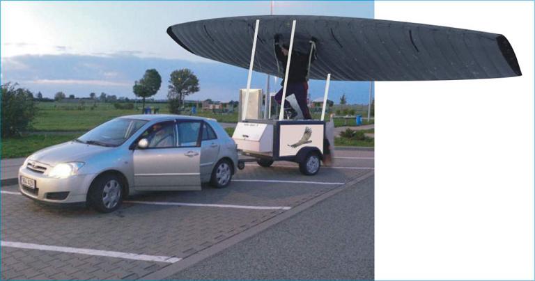

Крыло с наддувом как у Woopy

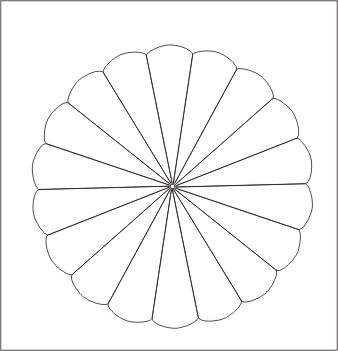

Только зачем бегать может за авто  только не так утрированно как на  рисунке
С уважением Александр
    35,6 КБ · Просмотры: 331

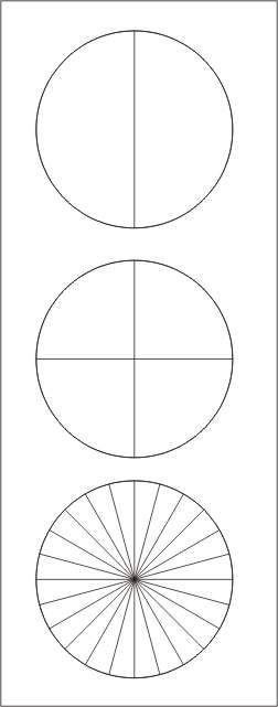

Если баллон разделить на два, то давление он выдержит в 2 раза больше
при том же весе  если на 4, то в 4, если на 👎
    16,2 КБ · Просмотры: 292
Я думаю что в этом Вы ошибаетесь. Максимальное давление внешней оболочки будет зависеть от радиуса, можно подобрать высоту мембран таким образом что бы нагрузки на них и оболочку были равными, но в этом случае баллон будет напоминать цветок с количеством лепестков в два раза большим количеству мембран.
Естественно не все так просто
1.      количество мембран повышает давления в болоне вес увеличивается на количество мембран
2.      проблемный участок в этой идеи центр соединения мембран
3.      но с мембранами выигрыш в весе есть вот такой цветочек  получается
    12,5 КБ · Просмотры: 266

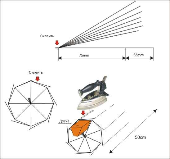

Результаты испытаний баллонов из пленки неутешительны. Баллон из пленки для ламинации PET/PE/EVA (50/25/25 мкм) взрывается при 0.2 атм. Причина в чрезмерной жесткости ПЭТ пленки, происходит разрыв в местах концентрации - на изгибах сварного шва, в местах крепления клапана и т.д. В итоге пленка рвется по краю шва. Шов остается целым, тем не менее сам по себе он довольно слабый, можно руками с некоторым усилием расклеить. Судя по всему, это происходит из-за низкоплавкого клеевого слоя либо из-за тонкости слоя полиэтилена.
Баллон из пленки OPA/PE (ориентированный полиамид 25 мкм + полиэтилен 75 мкм) чаще всего рвется при 0.4-0.5 атм. Иногда чуть раньше, иногда позже. Причина опять же в некоторой жесткости пленки. В местах где шов чуть неровный, появляется маленькая дырочка. Через которую стравливается давление, взрыва обычно не происходит (в отличие от баллона из ПЭТ).
В любом случае, при давлении больше 0.1 атм обе пленки сильно натягиваются и не создают впечатление надежности. Для лодки или надувной мебели/игрушек еще годятся, так как 0.05 атм это уже довольно сильно накачанная упругая конструкция. Но под расчетные 0.5 атм нет. Кстати, почему-то по ощущениям разница между 0.1 атм и 0.3 атм почти не ощущается, видимо это из-за жесткости оболочек баллонов, которая не тянется.
Что касается клапанов, то испытывался простейший вариант - трубка в торец баллона. Герметизация производилась двумя способами: с помощью силиконового герметика и с помощью двухстороннего скотча. Оба варианта обеспечивают достаточную герметичность. Закрепление же пленки вокруг трубки производилось также двумя способами: обмотка несколькими метрами нитки и закрепление тремя-четырьмя пластиковыми хомутиками. Разницы между способами не обнаружено, оба варианта достаточно надежны. Трудоемкость с хомутиками ниже. С двухсторонним скотчем также работать оказалось удобнее, так как не нужно ждать сутки пока застынет герметик. Также испытывался способ приваривания соска несколькими слоя полиэтиленовой пленки 200 мкм (путем расплавления ее строительным феном), но не увенчался успехом - трубка выскакивает из затвердевшего после остывания полиэтилена.
Итого: данные пленки для применения в качестве надувных лонжеронов в крыле я считаю непригодными. Имхо, необходимо искать более мягкий материал, которому не будут так критичны концентраторы напряжения. Это либо двухслойная пленка из неориентированного полиамида с полиэтиленом (ПА/ПЭ 120 мкм и выше), либо классика - полиуретановая пленка. Причем для давлений под 200-300 мбар скорее всего нужна полиуретановой пленка толщиной около 300 мкм.
Использовать баллоны из пленки под давлением менее 0.1 атм в качестве наполнителя крыла с имеющимся жестким лонжероном наверно можно, но большого смысла имхо не имеет. Сравнимую упругость конструкции дает наддув турбинкой при несравненно большей простоте и надежности.
В силу недоступности следующих материалов (многослойные пленки для ваккумных мешков не продаются в розницу, а полиуретановые и лодочные ткани слишком дороги в объемах под 100 м2), дальнейшие эксперименты с надувными баллонами прекращаются до лучших времен.

1.Уточните,пожалуйста,какой диаметр баллона
Я сделал около десятка баллонов разной длины и диаметра. Длина от метра до двух, диаметр от 15 см до 25 см. Характер разрывов качественно не меняется. Дело в том, что в месте где лопается пленка появляется как бы белое пятнышко. Как на резком перегибе ПЭТ пленки. То есть хорошо видно, что причина в жесткости пленки и концентраторе напряжения, а не в пределе прочности. В месте сварки полиэтилен плавится и, судя по всему, остается чистая жесткая пленка, которая под давлением при наполнении баллона перегибается под острым углом и как бы трескается.
Ориентированный полиамид (ОПА) помягче, но все равно во многом напоминает ПЭТ. Я имею ввиду прочность и жесткость. Хотя более толстый слой полиэтилена немного улучшает ситуацию. Надо бы проверить с неориентированным, который напоминает больше полиэтилен, только попрочнее. Но его достать практически нереально, потому что используется только в пищевой промышленности для упаковки продуктов. А это соответственно заказы с логотипом фирмы/продукта, а просто так отдельно как пленка не продается.
Если использовать эластичную пленку, например из полиуретана, и при этом заключенную в прочный чехол, то такой баллон наверняка будет лопаться примерно на 1 атм или выше, а рабочее давление будет выдерживать до 300-400 мбар. Собственно, так и есть в надувных кайтах.
Текущую пленку заключать в баллон скорее всего бессмысленно. Она не тянется, поэтому если в каком-то месте ее диаметр окажется чуть меньше диаметра чехла, то лопнет при том же давлении, что и без чехла. И кроме того, это не устраняет резкие перегибы на кромке где начинается шов.
2.сколько кг на 1см пленки можно подвесить
Тесты проводились на стандартной полоске шириной 5 см. Концы наматывались на трубки так, что разрыв всегда происходил на середине полоски, а не в местах креплений.
Результаты:
1. ПЭТ/ПЭ/EVA 100 мкм (50/25/25 мкм) рвется при нагрузке 30 кг.
2. ОПА/ПЭ 100 мкм (25/75 мкм) рвется при нагрузке 23 кг.
3. Полиэтилен примерно 100-150 м км (точные данные неизвестны, кроме того, рулон пролежал на чердаке не менее года, тепличная пленка) рвется при нагрузке 7 кг.
3.сколько кг можно пленки можно подвесить через шов
Испытания не проводились. Сварить полоску 5 см посередине и попытаться разорвать как при стандартном тесте?

а я вот тут уже подумал 🙂
я правильно понял, что шов формировался утюгом,  и этот шов  имеет некоторый угол к касательной к поверхности баллона и это место служит концентратором?
если я правильно представляю геометрию  баллона, конечно...,
но может попробовать ещё один эксперимент - сварить листы внахлест так, чтобы шов вписывался в поверхность баллона по цилиндрической его части  - а торцы похожим образом вварить вставки - вставки в форме круга, по краю которого наварена полоса. эта полоса приваривается к цилиндрической части - как бы "стаканом" вовнутрь и затыкается пенопластовой пробкой по диаметру цилиндра и по краю, по шву стягивается хомутом. эта пробка - в надежде, что она не даст образоваться концентраторам напряжения на боковых поверхностях балллона
для неболшого баллона длинной около метра может получится и с утюгом - может такой вариат лучше держал бы давление?!!
уфф.....извиняейте, если невнятно излагаю! 🙂
если скажете, что  приходи и делай - я приду !🙂)
Идею понял, попробую на днях. Ну и подумал еще, что надо действительно измерить прочность шва, а потом пересчитать напряжение материала учитывая диаметр и выяснить от чего рвется. То ли от того что жесткая пленка переламывается на концентраторах напряжения (как я предполагаю), то ли достигается предел прочности именно шва. Потому что в месте где начинает шов и две стороны пленки соприкасаются, общая толщина меньше, чем сумма толщин обеих пленок. Из-за того, что полиэтиленовый слой плавится и растекается по площади. Поэтому самое слабое место - это линия у начала шва.

Итак, вставил в крыло 6 баллонов (по проекту 7, но последний было уже лень). Основная задача посмотреть будет ли внешняя оболочка натягиваться ровным слоем, чтобы устранить матрасность. Профиль:
Давление в каждой трубе 30-40 мбар:
В целом, поверхность действительно натягивается и выравнивается, но неидеально:
Оказалось важным чтобы давление в соседних баллонах было одинаковым, иначе одна труба может передавливать другую и выпячивать оболочку.
Также очень важно чтобы разница в диаметрах двух соседних труб не была слишком большой, иначе в этом месте видны искажения. В общем, для подобной конструкции нужен более тщательный расчет, учитывающих многие факторы.
От изгиба контура профиля тоже многое зависит, с другой стороны крыла обнаружилась выраженная матрасность:
Тем не менее, даже при таком маленьком давлении 30 мбар, крыло при поднимании удерживает свою форму. На снимке оно стоит заборчиком, но я его за стропы отрывал полностью от земле и оно не складывалось:
Ну а потом я попробовал имитировать прямой старт, но при рывке раздался хлопок и крыло сложилось пополам. Лопнул один или пара баллонов, на этом все и закончилось.
Тогда я вытащил баллоны и подключил трубинку от фена:
Но так как в перегородках не предусмотрено отверстий для перетекания воздуха, да и торцы на данном крыле совсем негерметичны, то одной турбинки оказалось маловато. Сравните качество поверхности и морщинки с фотографиями вараинта вупи на пару страниц выше. Тем не менее, крыло сразу приобрело нормальные очертания профиля, в отличие от варианта с надувными балками.
С наддувом крыло поддерживать свою форму при поднимании, естественно, не способно. Сразу изгибается:
Резюмируя, крыло с надувными лонжеронами оказалось на практике неудобным, даже если бы баллоны держали нужное давление. Всплыли несколько проблем: пленка 100 мкм требует очень нежного обращения, вся конструкция не создает ощущения надежности. Баллоны сложно вставлять (и вытаскивать впоследствии для ремонта и поиска утечек), особенно в одиночку: пришлось пропускать сначала веревку, привязывать ее к неподвижному объекту и как бы натягивать все крыло на баллон. Долго, не не так, ДОЛГО накачивать 🙂. Но еще большая проблема потом все это сдуть через тонкую трубочку диаметром 10 мм. В подобных конструкциях обязательны лодочные клапаны с большим диаметром и какой-нибудь электрический компрессор. Хотя бы центробежный для первоначального накачивания, а догонять уже ручным. Форму профиля нужно подбирать, чтобы не было крутых перегибов, так как баллоны внутри ничем не закреплены и под давлением начинают оказывать друг на друга влияние. И тому подобные неприятные мелочи.
На данный момент мне кажется более перспективным использование прямоугольного крыла продольного кроя (из-за радикальной простоты пошива по сравнению с парапланерным с поперечными нервюрами) с лонжероном и наддувом. Возможно оно будет работать даже в таком виде как есть, но в принципе просматриваются два способа устранения матрасности: либо одеть сверху мешок из самой простой тонкой подкладочной ткани (ее продуваемость в данном случае даже плюс!), либо сразу шить с двойной оболочкой, но это добавляет большое количество швов на каждую секцию и, возможно, тоже потребует как и в случае с надувными лонжеронами тщательного расчета чтобы поверхность нормально выравнивалась натяжением.
