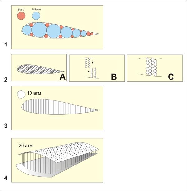

Добрый вечер
Некоторые фантазии на тему
1. так боролся с матрасностью
2. улучшение технологичности изготовления
3. Повышение давления
4. структурирования материала (верхний и нижний слой материал средний пенопласт прошивается
затем вытравляется)
С уважением Александр

1. Интересный вариант... а как выбиралось давление именно 5 и 0.5 атм?
2. Тоже приходила в голову мысль использовать большое количество тонких промышленных рукавов. Наиболее подходящими для этого представляются синтетические колбасные оболочки. Они бывают из разного материала (ПА, ПЭТ) и диаметрами до 10 см.
Но я думал о чем-то вроде парапланерных нервюр с шагом 30-50 см со множеством отверстий, которые будут задавать положение трубок. Либо нервюра, вырезанная из куска сетки с размером ячейки, равном диаметру трубки. Это даже проще, но возникнут сложности с плавностью контура профиля.
Вообще, в надувном крыле большая проблема как к нему подцепить нагрузку. Особенно крепление растяжек. На ПВХ ткани конечно нет вопросов, там можно наклеить заплаток с усилениями. Но подходящая ПВХ ткань (с плотностью под 600 г/м2) очень уж тяжелая. Только крыло будет весить под 50 кг.
Из двухслойной пленки 100-150 г/м2 масса получается приемлимой - около 10-15 кг, но так уже не сделать. Разве что сваривать из отдельных полосок слоем полиэтилена наружу (наизнанку) и сверху приварить латкарманы для лент, на которых и подвесить нагрузку. Но это тоже под вопросом.
Проще когда есть внешняя оболочка из ткани, в которой вшиты усиления и петли под стропы. Тут есть над чем поразмыслить. Может быть стоит делать из пленки "матрас" с обычными вертикальными перегородками без всяких усложнений типа Т-образных перегородок, и вставлять его целиком в мешок из ткани, которая будет служить внешней шкурой и заодно силовым элементом для вшивания петель и лент подвеса.
Что касается материала airmat, то есть с перегородками в виде отдельных нитей, то имхо надо придумывать станок, который позволил бы плести объемную сеть между двумя слоями ткани. А потом проколы от нитей ламинировать хоть тем же полиэтиленом. Либо приклеивать по всей площади крыла тонкий слой второй пленки/ткани.
Добрый день
На 1 рисунке  давление примерное показывающее порядок величины
Но там проблемы взаимодействия трубок с разным давлением
Профиль будет гулять
В 4 варианте срок изготовления около 60 часов
Но есть подозрение что нитки будут переплетаться
И трудно достичь одинаковой натяжки ниток
Профиль не будит идеальным
3 вариант предпочтительный
предполагалось клеить
внутренняя структура сетка вес  30г на метр (используется в сетко-графии) и выдерживается нагрузка 10кг на 1см на разрыв, стоимость 10-15уе за 1м погонный
наружная 100г тафта или стеклоткань пропитанная силиконом

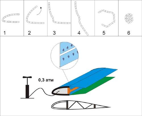

Сейчас думаю о совмещении
2 жестких лонжерона + болон  формирующий  форму крыла  с давлением в 0.3 атм.
И о концепции классика  или бесхвостка

Еще немного фантазий на тему
    19,2 КБ · Просмотры: 343
