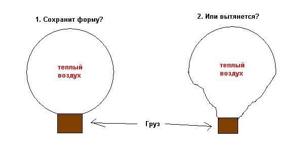

Конкретно меня интересует что произойдет с оболочкой сферической формы если к ней подвесить снизу груз (горелку+гондолу и тп). Она вытянется и превратиться в "перевернутую каплю" или сохранит сферическую форму?
    13,7 КБ · Просмотры: 301
Если оболочка полностью будит наполнена, то, форма не должна будит меняться.
Например: на старте готовый полностью наполненный шар (без груза) на привязи.
Цепляем груз и отпускаем шар.
Если у шара хватит подъёмной силы, чтобы поднять груз, то, шар улетает. Форма шара не меняется.
Если у шара не хватит подъёмной силы, чтобы поднять груз, то, шар останется на месте. И его форма, так же не изменится.
Как то так…

Коллеги, не стоит забывать, что речь идёт о тепловых аэростатах, у которых несущий газ - горячий воздух. А давление горячего воздуха на ткань оболочки тем больше, чем выше температура. Самая высокая температура в верхней части оболочки и там самое высокое давление на ткань. Дальше вниз температура и давление равномерно понижаются, а у края входного отверстия давление вообще равно атмосферному. Поэтому, при оптимальной загрузке т.е. без перегруза и, соответственно, перегрева, оболочка правильной сферической формы в полёте выполненной быть не может. Низ будет скомкан и в вертикальных складках по силовым лентам, а верхняя часть будет относительно круглой и расправленной. Т.е. в итоге из сферической формы мы получим ту самую каплевидную форму оболочки, по которой все классические оболочки и шьются.
Если же сферическую оболочку хорошо перегрузить и перегреть, то при осторожном пилотировании в горизонте она будет сохранять свою форму. Однако, при энергичном вертикальном маневрировании даже с небольшими минусами 2-3 м\сек низ оболочки всё же будет подминаться. И Вы опять получите мятую каплю. Так что с формами может и не стоит экспериментировать? Ведь аэростат в небе должен быть только красивым и вызывать только восторг...

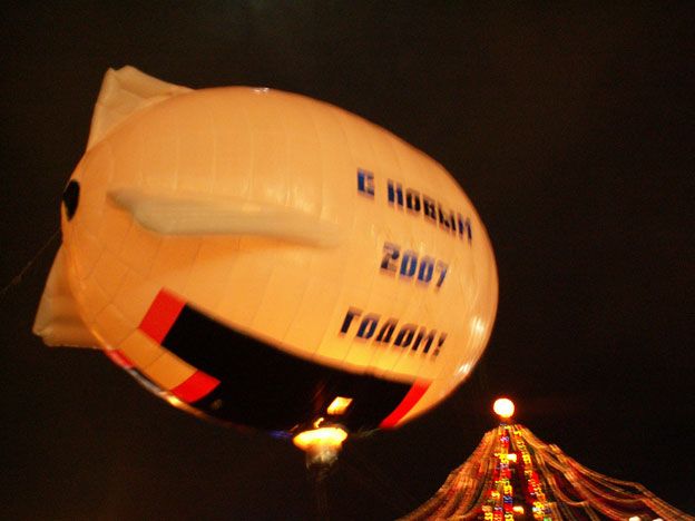

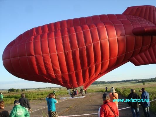

Если взглянуть на поперечное сечение оболочки этого теплового дирижабля в районе гондолы, то оно будет похоже на круг, как мне кажется. Почему тут оболочка под тяжестью гондолы не вытягивается в явную каплю?
    16,4 КБ · Просмотры: 316

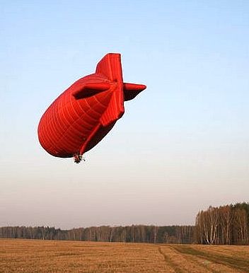

   Нет, здесь круг тоже вытянут (см. фото). И обратите внимание, на фото дирижабль ещё на земле т.е. без полётной нагрузки. Правильную окружность получить не удастся, против физики не попрешь т.к. давление в нижней части значительно меньше, чем наверху. Кстати, сравнивать работу классической оболочки ТА и оболочки теплового дирижабля не совсем правильно. Вытянутая оболочка дирижабля в части своих несущих свойств очень не оптимальна. Поэтому в ней используют электро вентиляторы, чтобы гонять воздух к горелкам, две горелки развёрнуты под углом друг к другу, дабы прогревать одновременно носовую и кормовую части оболочки и перегрев в такой оболочке по отношению к схожей по объёму оболочке ТА обалденный. Достаточно сказать, что расход газа выше более чем в 2 раза т.е. 50-литровый баллон  пропана улетает за 20 минут. Можно, конечно, построить такую оболочку, чтобы этот перегрев исключить, но тогда выглядеть она будет страшновато.

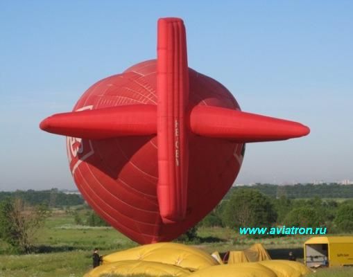

    22 КБ · Просмотры: 351
   Ну, и ещё одна фотография с Чемпионата Мира по тепловым дирижаблям в Питере 2008 года. Это как раз когда выглядит страшновато. Здесь дирижабль в полёте, но пилот не греет оболочку, чтобы снизиться и зайти на мишень. Давление в нижней части оболочки невысоко и вот результат...

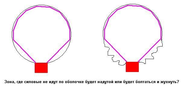

@ КВС
Удачные фото - наглядно подводят ко второму варианту, доказывая предположение о том, что давление теплого воздуха   спадает к низу оболочки.
Но, что если силовые ленты расположить в верхней части оболочки по оболочке, а после вести внутри к центру массы?
    20,6 КБ · Просмотры: 284
