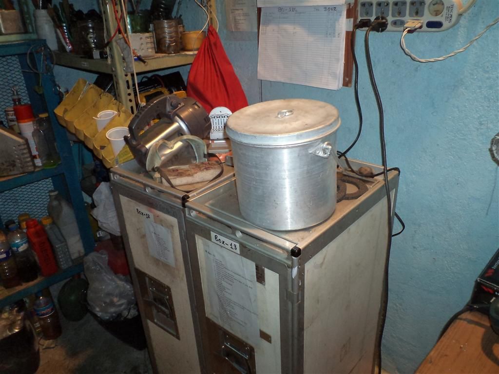

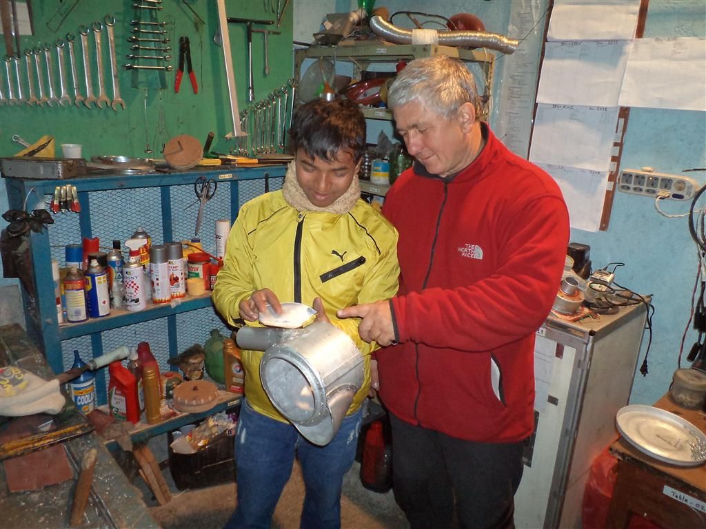

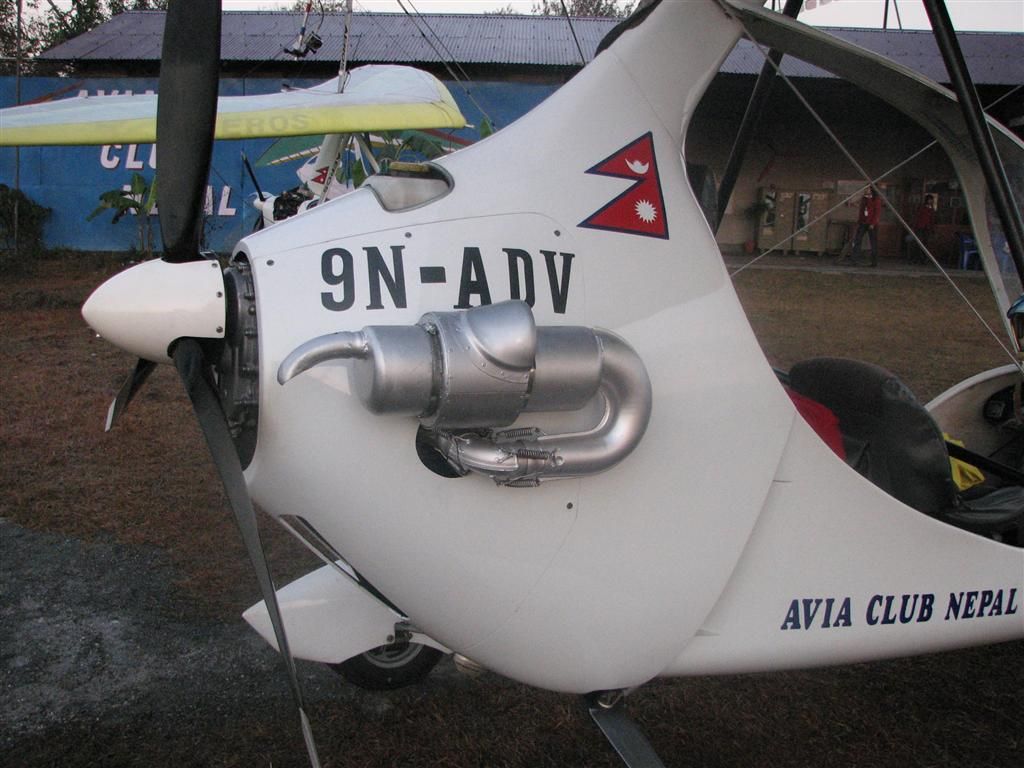

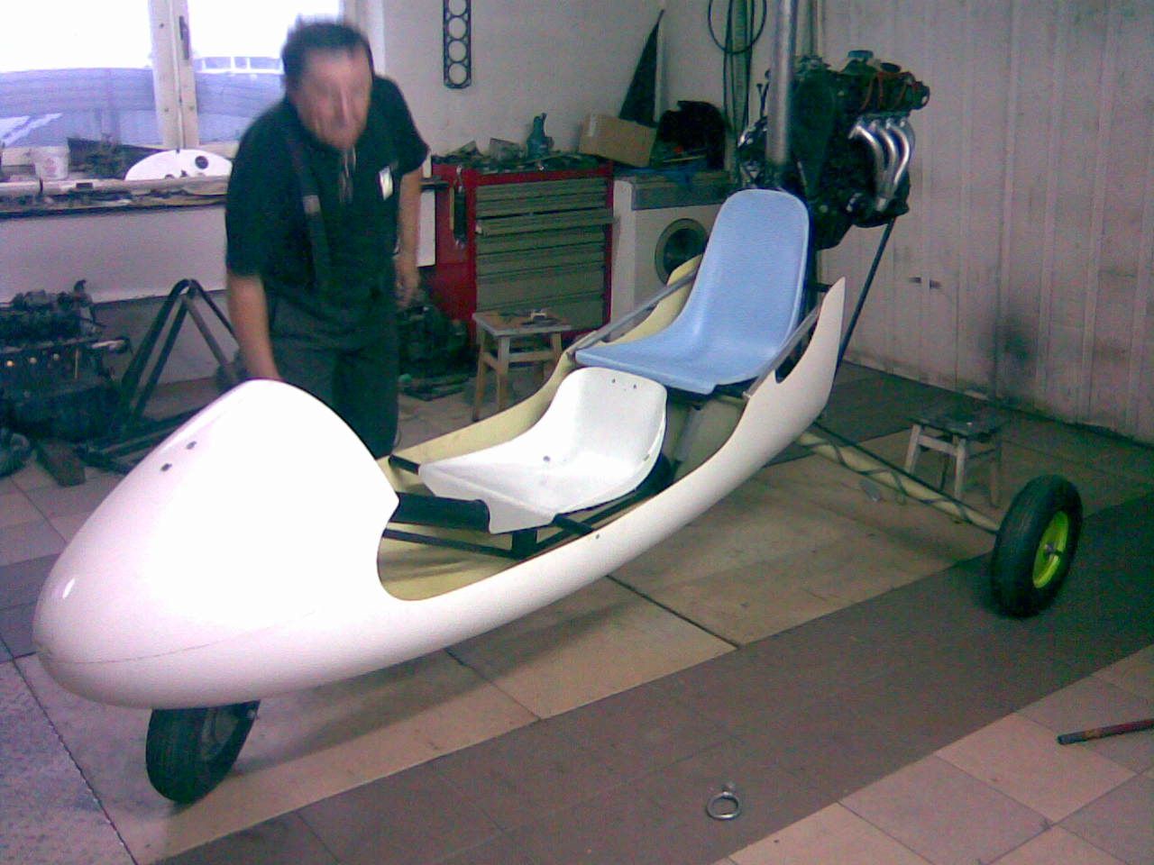

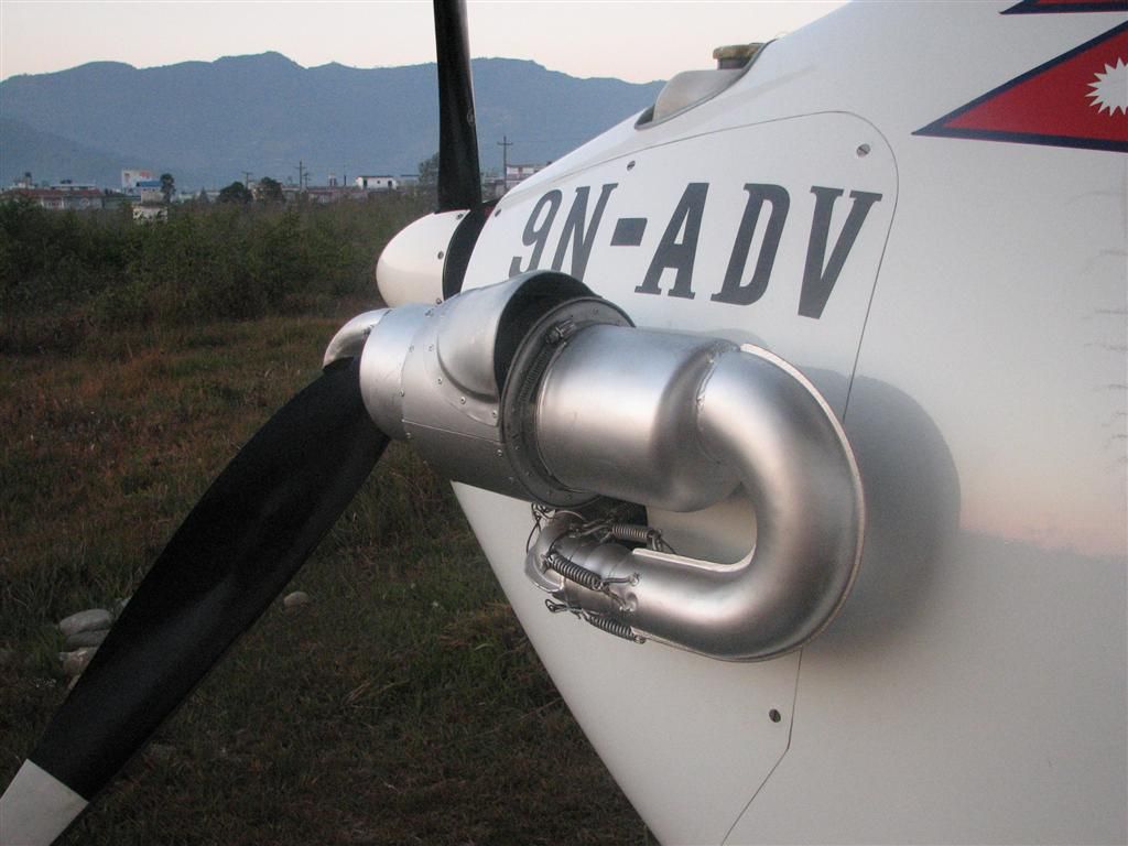

Зима в разгаре ...холодно в открытой кабине то  ...а тут Палыч обогрев сделал  🙂 мож кому пригодиться ! Десять лет об этом мечтали  😉
    82,6 КБ · Просмотры: 160
    106 КБ · Просмотры: 164
    133,1 КБ · Просмотры: 172
Молодцы!
В тепле летать - не мелочь по карманам тырить
Интересная штука.
А куда направляется подогретый от глушителя воздух?
Из чего сделан воздуховод, как проложен?
подогретый от глушителя воздух?Из чего сделан воздуховод, как проложен?
-на фотографии вверху на полке лежит кусочек трубопровода и... подавай тёплый воздух куда хочешь , в карманы например  ,чтобы руки греть ,когда фотокамерой поработать надо    😉  Палыч их клепает из кастрюль ,заказывай!
он уже непальцев научил -сам тока пальцем указывает  ;D

подавай тёплый воздух куда хочешь , в карманы например,чтобы руки греть
У меня для этого перчатки с электроподогревом, это гораздо проще.
А куда направлять именно теплый воздух? Если дышать им, то по правилам надо датчик СО ставить, вдруг трещина в глушителе...
Чего то Саня, кроме кастрюли нишиша не увидел.

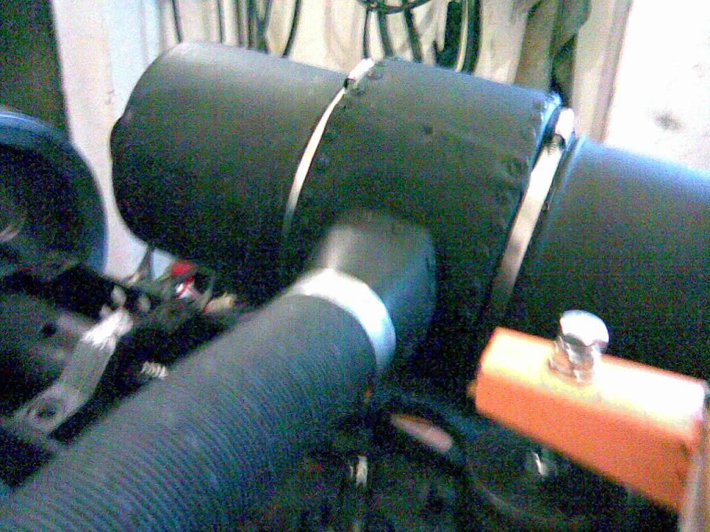

Вот тут будет проще посмотреть на Termoflex:
http://www.prompolimer.com/cgi-bin/catalog/viewgroup.cgi?biggroup=23&made=&alfa=&page=1
Подобным рукавом сделан подвод тёплого воздуха от глушака к воздушному ресиверу R-912.
...шиш лежит выше (ответ 251) 😉 спасибо большое за ссылку о трубопроводах ! Чтож ты мне не сказал в Москве об этом ,тут этого не найти   :'(
перчатки с электроподогревом, это гораздо проще.А куда направлять именно теплый воздух?
...перчатки вещь индивидуальная (гигиена однако!) и сам знаешь ,в перчатках с фотокамерой в полёте особо не поработаешь .Воздух направлять можно в какую нибудь  ёмкость ,типа сумки на сиденье за спиной пилота (речь ведём прежде всего о сервисе для нашего пассажира ) и там можно потом отогревать пальчики  😉
-в обтекателе Богдана наблюдается интересное явление=тёплый воздух от мотора сам проходит в носовую часть кабины и несмотря на щели вокруг переднего колеса ногам тепло.=нет там прозрачного щитка а в лицо не дует!-другой товарищ Веслав сделал подобный подогревкарбюратора...
...так и мы о том же пан Хенрик ! Такой же принцип отбора тёплого воздуха и у нас
