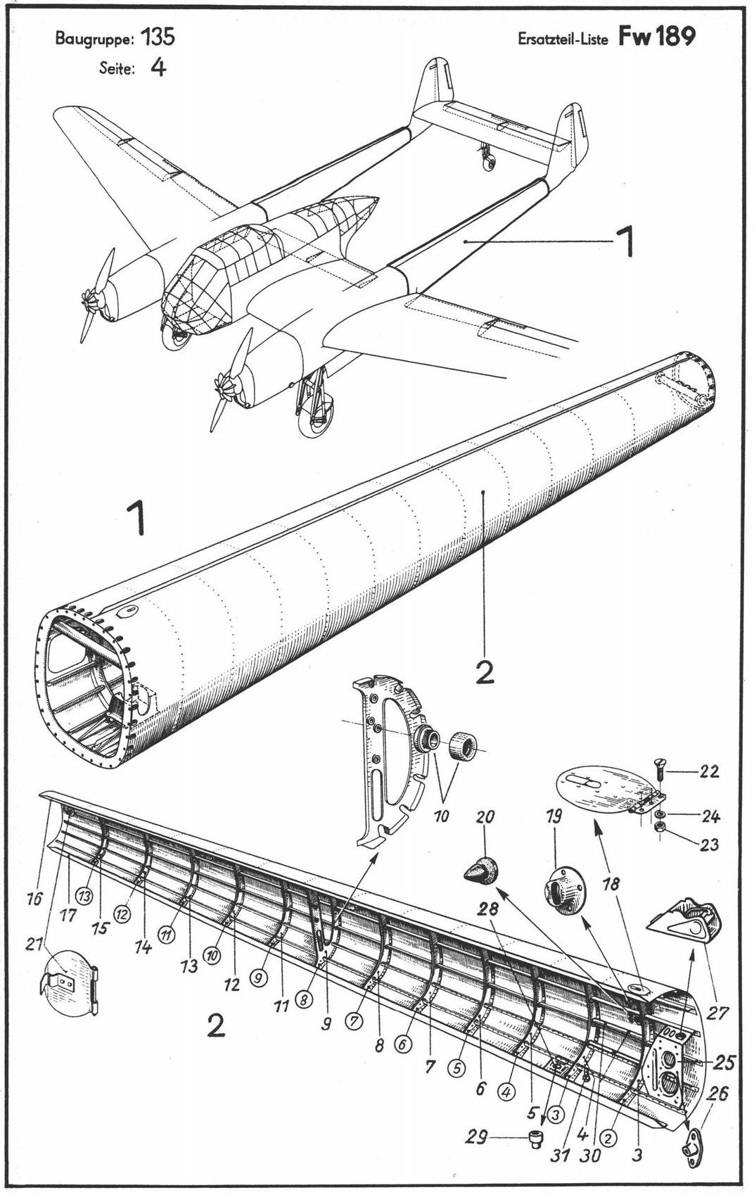

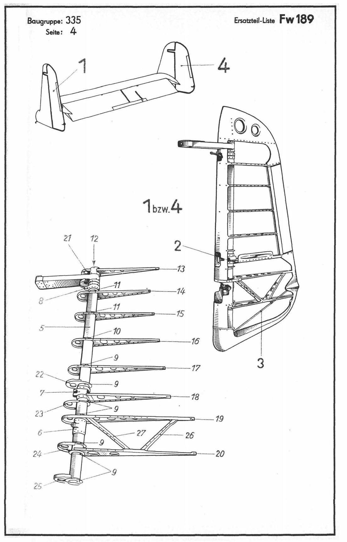

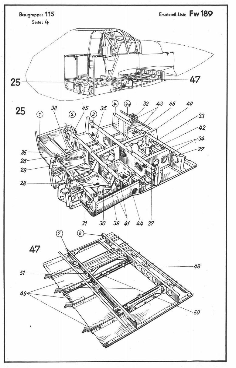

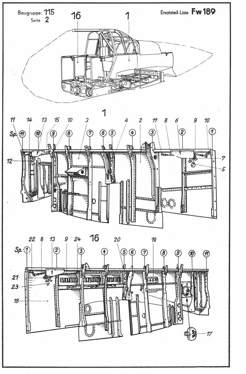

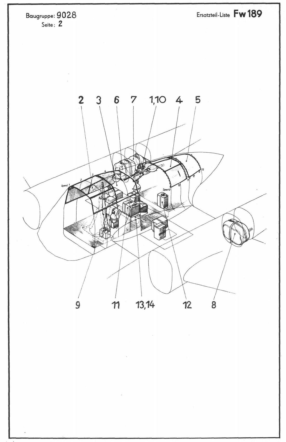

Приобрел каталог запчастей на этот аппарат - почти 1000 страниц, хорошо показана конструкция узлов, жаль без размеров. Но ведь это же каталог- размеров от него не приходится ждать. Вот некоторые страницы

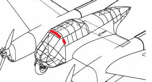

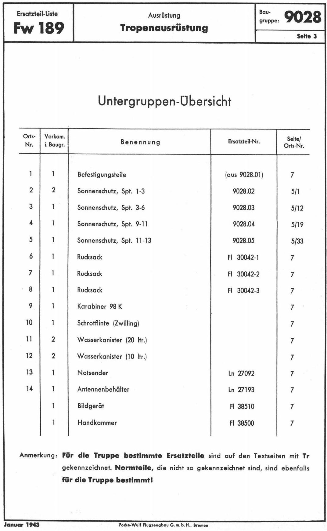

имею деталь помеченную красным - можно ее использовать как "базу" для определения размеров 189-го
    26 КБ · Просмотры: 281
Давайте тогда как-то пробовать измерения деталей сюда выкладывать... Это лучше чем ничего...
