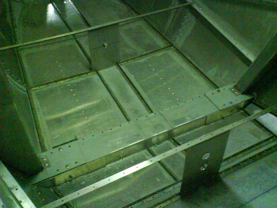

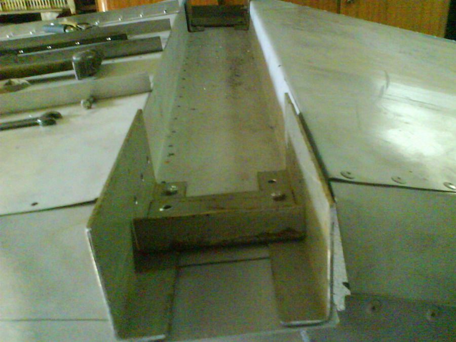

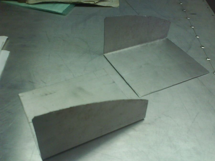

На сегодня делал крепление рессоры :
    60,7 КБ · Просмотры: 167
    54,2 КБ · Просмотры: 170
Почему именно рессора а не "пирамида" с аммортизаторами? На форуме проскакивала информация о хлипкости рессоры...
Товарищ вроде пытается из коробка 701 сделать что то поприличнее , пирамида же сведёт все улучшения  по аэродинамике и внешнему виду  к нулю.
Выскажу свое отношение по этому вопросу : Амортизаторы , конечно вещь хорошая работают исправно  но ,, думаю - не для всех СЛА подходят и есть причины во первых вес трапеций более чем , потом аэродинамика проигрывает , красота не мало важный фактор , трудоемкий способ изготовления , и конечно цена ! И главный вопрос:
если жестко садится , по не грамотности - они прощают , а ежели  попасть в условия при которой грубая посадка обеспечена - амортизаторы вырвут крепления вместе с кусками фюзеляжа ..
Теперь про рессору - по быстрому .. Рессора , в условиях выше приведенных может гнутся на какой угодно угол , у не нет ограничений и компенсирует удар  максимально сохранив аппарат . Конечно, ее после такого - следует заменить …И еще рессору нужно изготавливать , чуть-чуть потолще или по шире чем в чертежах.
Это для России актуально.  🙂

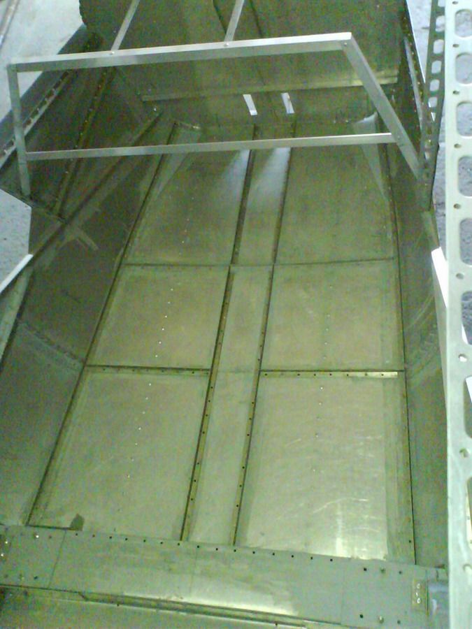

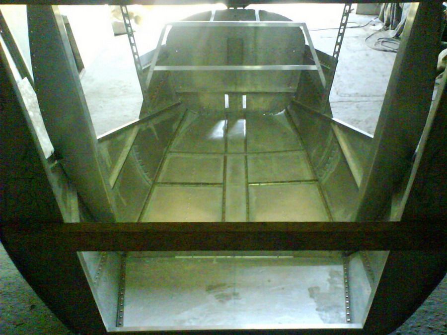

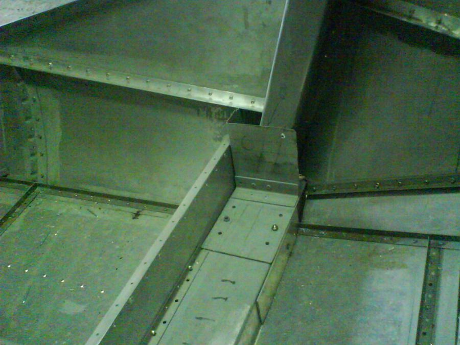

Наконец перевернул , вот это вид сверху моей работы. Вот это Корабль в смысле лодка …  🙂
    80,9 КБ · Просмотры: 172
далее буду устанавливать - узды  крепления управления и тому подобное …
    90,4 КБ · Просмотры: 176

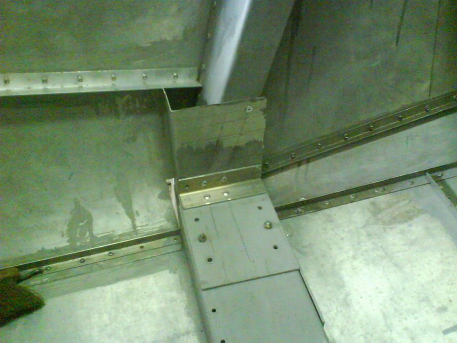

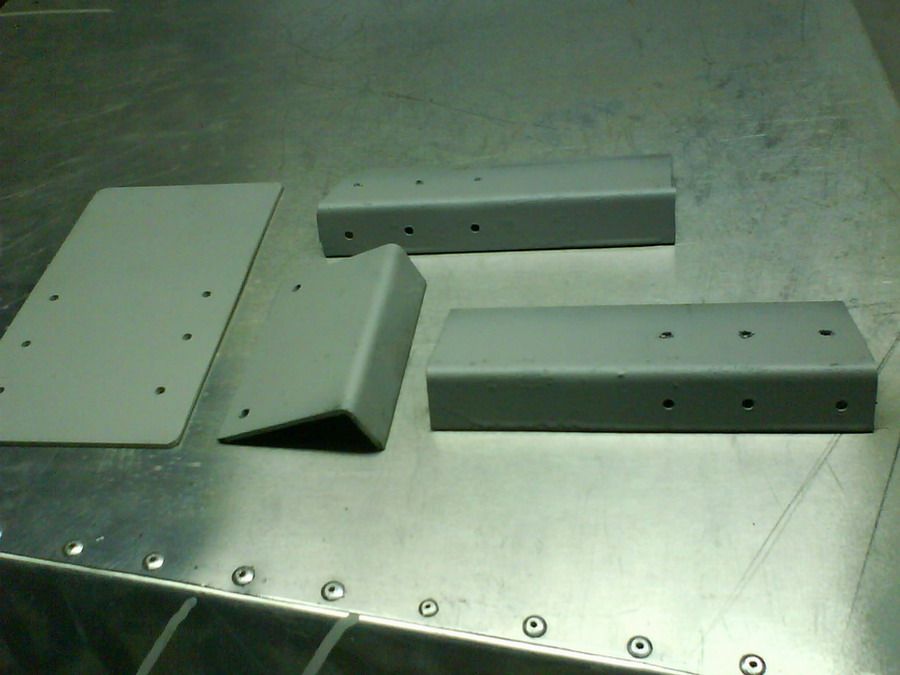

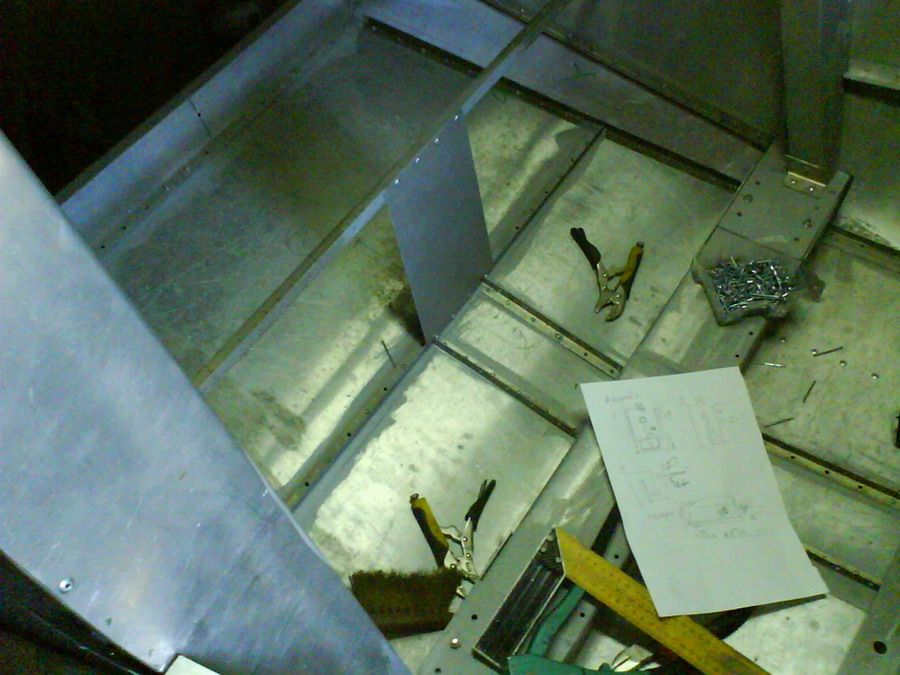

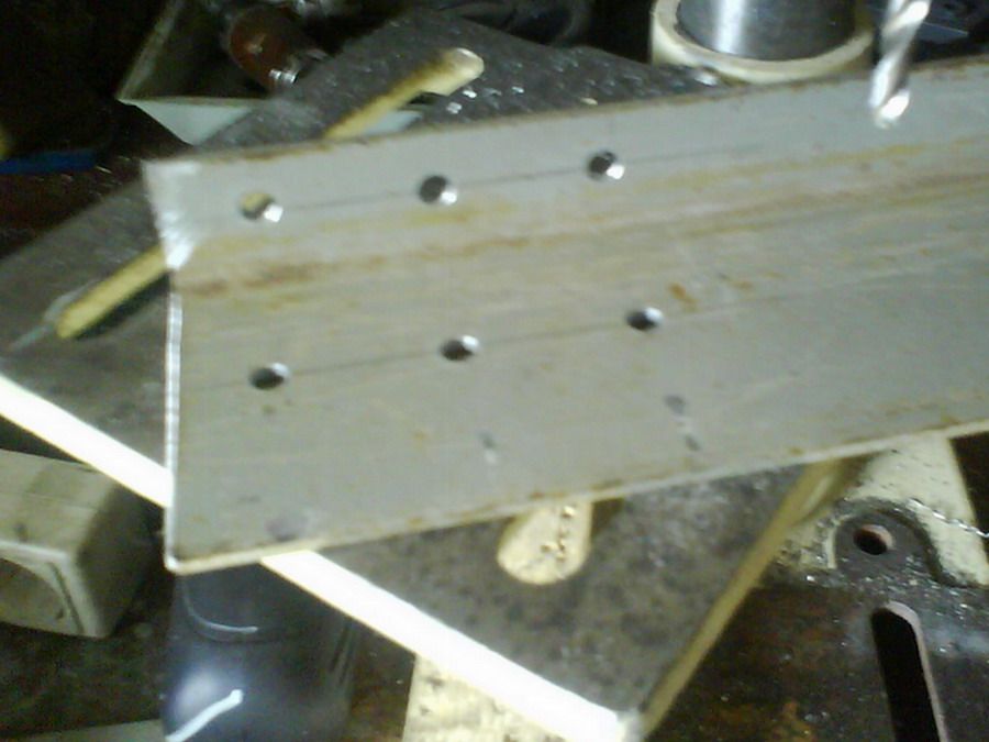

Нет , ну конечно у меня были заранее припасены заготовки . Были заранее сделаны 3 шпангоута , пожарная перегородка , крыша кабины . Да и фюзеляж сейчас проклепан не до конца  , потому как вношу изменения в процессе сборки…На бумаге не все увидишь как в живую.  🙂
Поехали дальше …
    78 КБ · Просмотры: 175
    83,6 КБ · Просмотры: 178
к ним крепится - задняя перегородка сидения

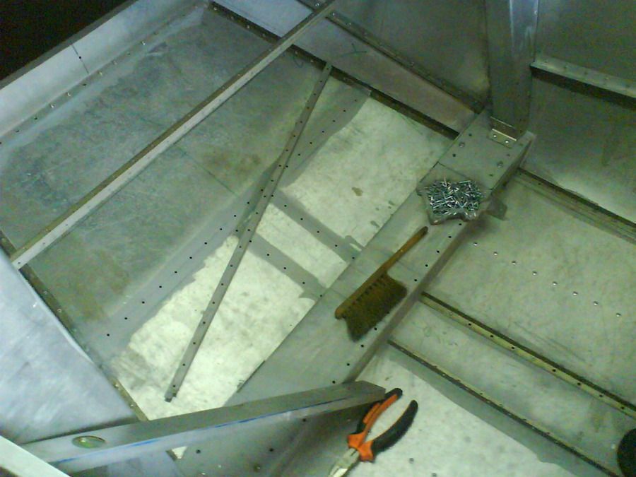

    84,5 КБ · Просмотры: 162

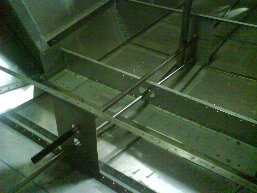

В таком положении - будут стоять тяги управления .
    93,7 КБ · Просмотры: 168
