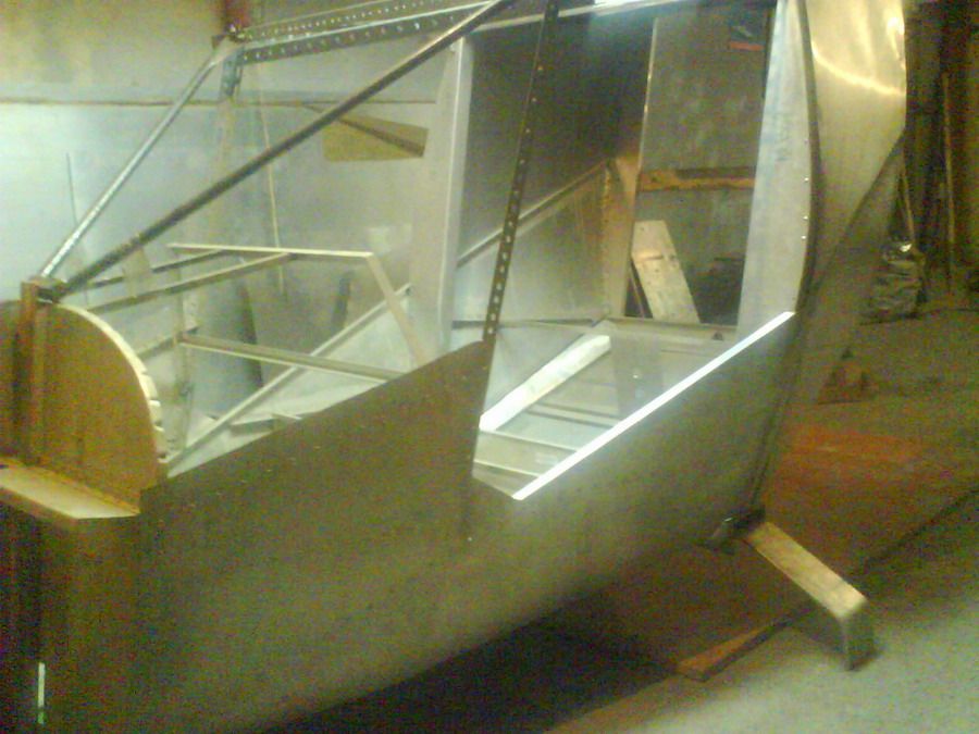

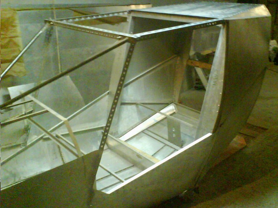

Наконец появилось свободное время .
    95,5 КБ · Просмотры: 259

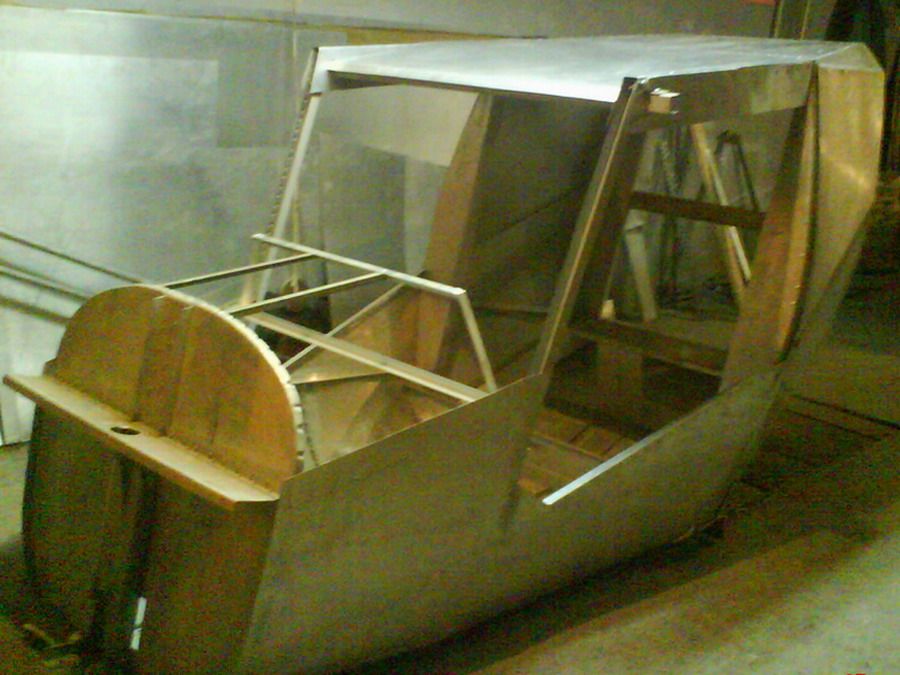

Поставил  таки - верхние боковые панели  🙂
    87,2 КБ · Просмотры: 275

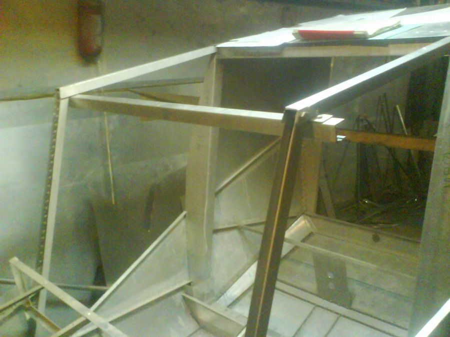

    88,9 КБ · Просмотры: 279

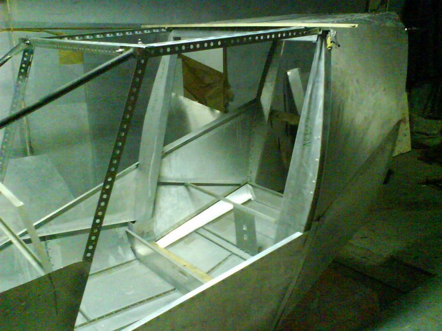

Ну вот, замысел конструктора вырисовывается!
Хочу попросить автора по-возможности рассказывать о своих ошибках и просчётах, если таковые проявятся (не ошибается тот, кто ничего не делает), чтобы те, кто пойдут следом, имели возможность эти ошибки не повторять (а делать собственные  🙂).
рамка из перфорированых уголков, честно говря, не внушает доверия. Надеюсь это технологический макет.
А как же без них ,   😉
Самая первая моя ошибка , это то - что я взялся за это дело , -  было немного свободного времени , теперь не знаю что это такое . Как выяснилось и не нужно знать , уж очень интересное это занятие …   🙂
не внушает доверия
Вообще - опробовано , все легко и прочно , правда сверху еще будет обшива Д16 ат -.0.5 , поучится - квадратная труба  + шарнир двери + ручки  + крыша и т.д. - усилят конструкцию… Сварных соединений не планирую , круглые трубы , уже говорил  - заменю …  🙂

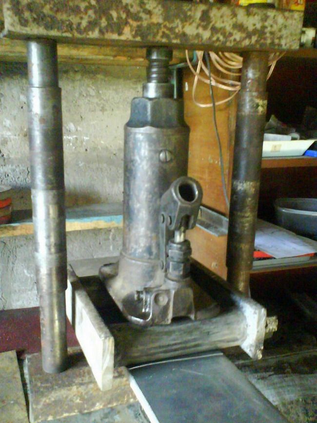

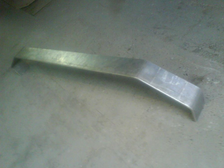

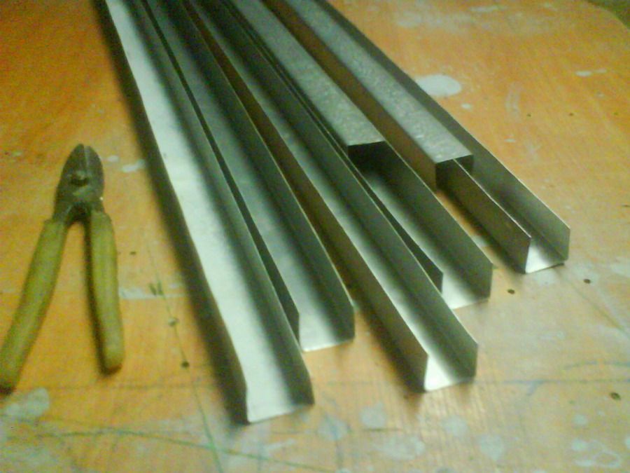

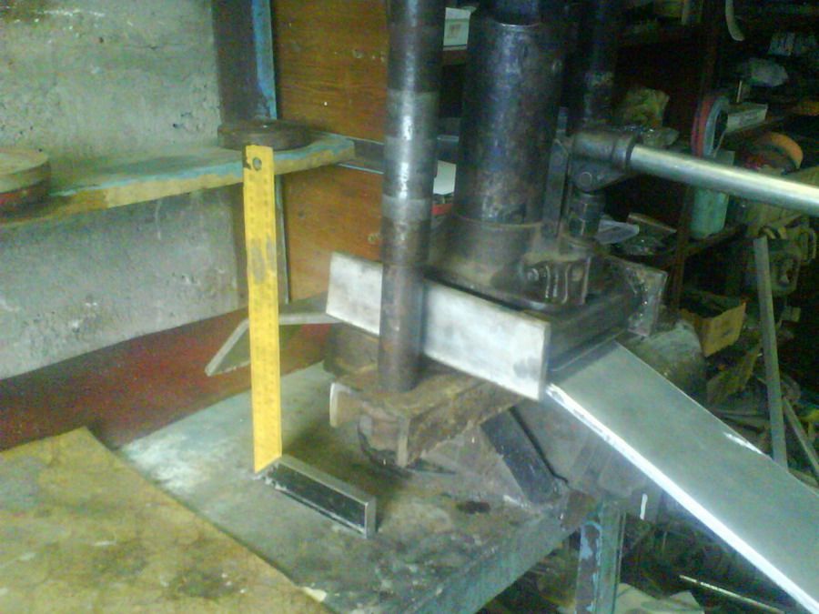

Собрал пресс - из старого ржавого швеллера  …  🙂
    88,8 КБ · Просмотры: 230

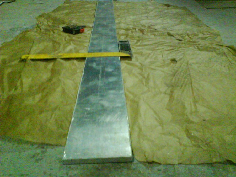

получилась Рессора !  🙂 Вес – 6 кг!

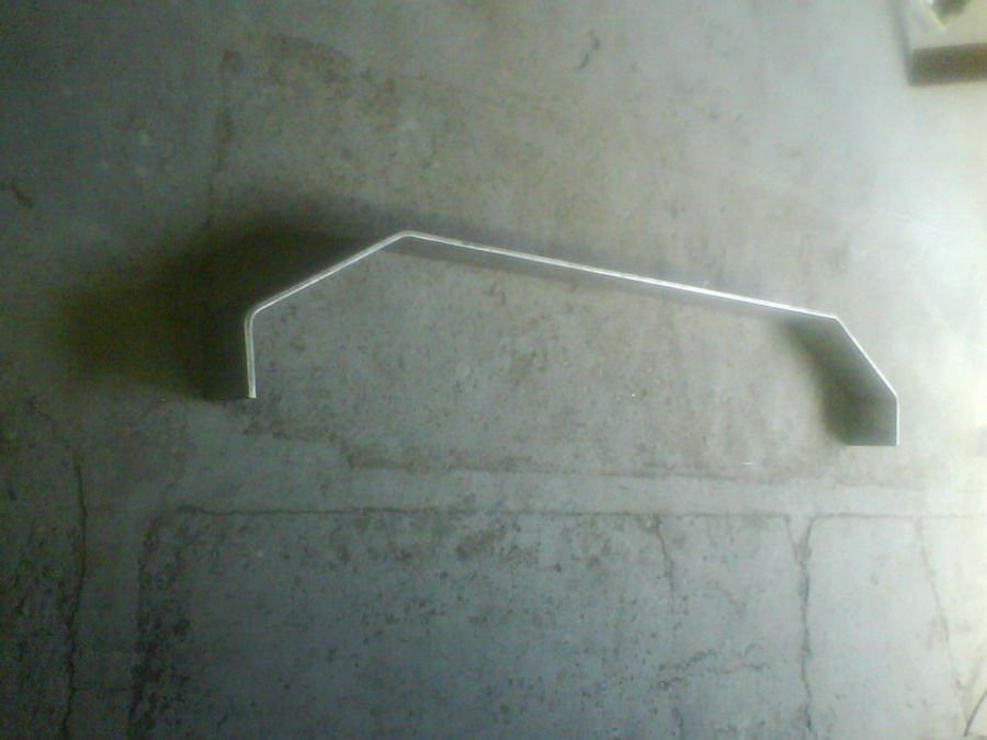

    41,9 КБ · Просмотры: 223
    52,7 КБ · Просмотры: 264

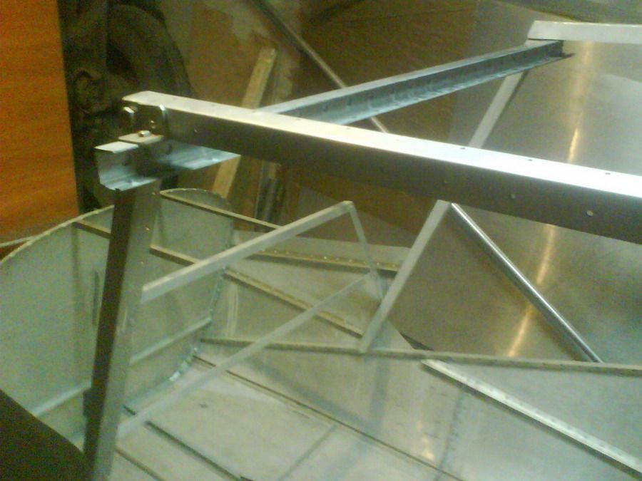

толщина не маловата?
Вы правы , делал по самым заниженным расчетам , с целью уменьшения веса , на грубые посадки эта рессора  не рассчитана , хотя варианты есть , усилить думаю - не долго.
Передняя стойка тоже будет дюралевая как и многое другое , от этого отталкиваюсь …
Хочу убрать килограмм 70 лишнего… 🙂

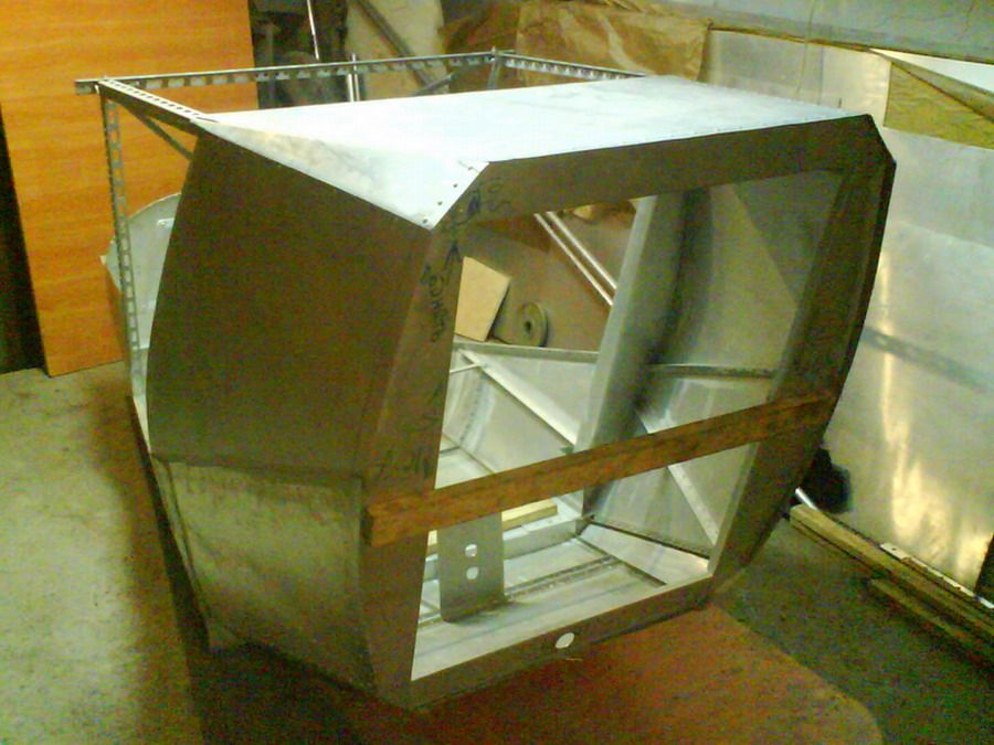

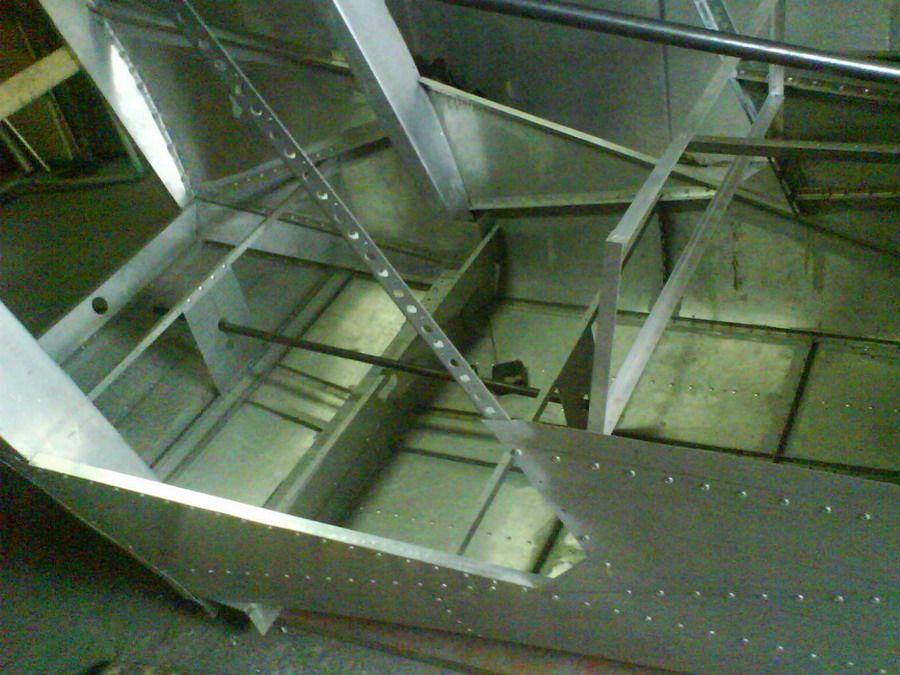

Малость изменил ширину  продольных консолей …

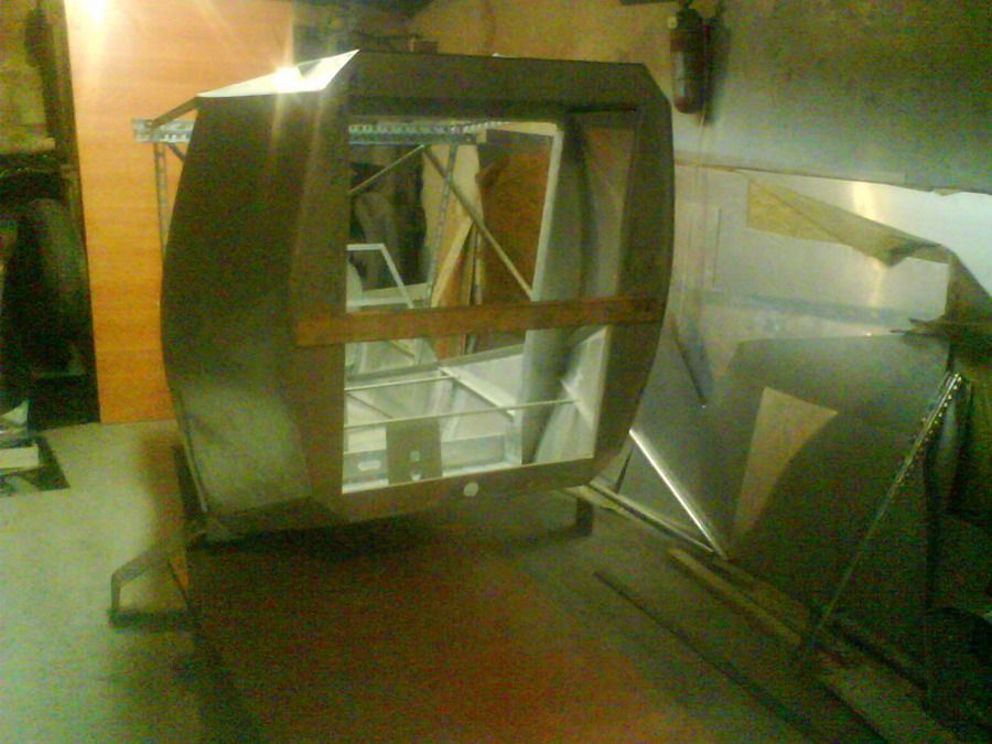

    65,4 КБ · Просмотры: 267

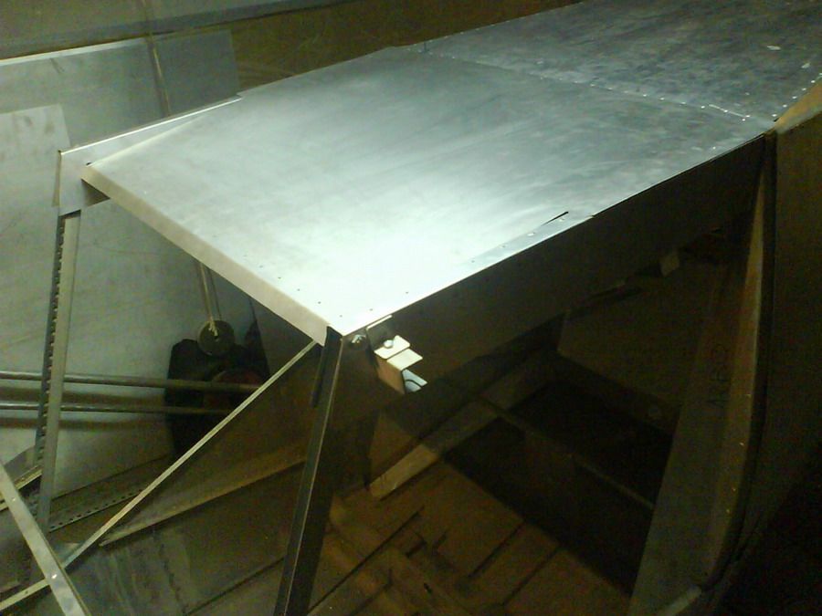

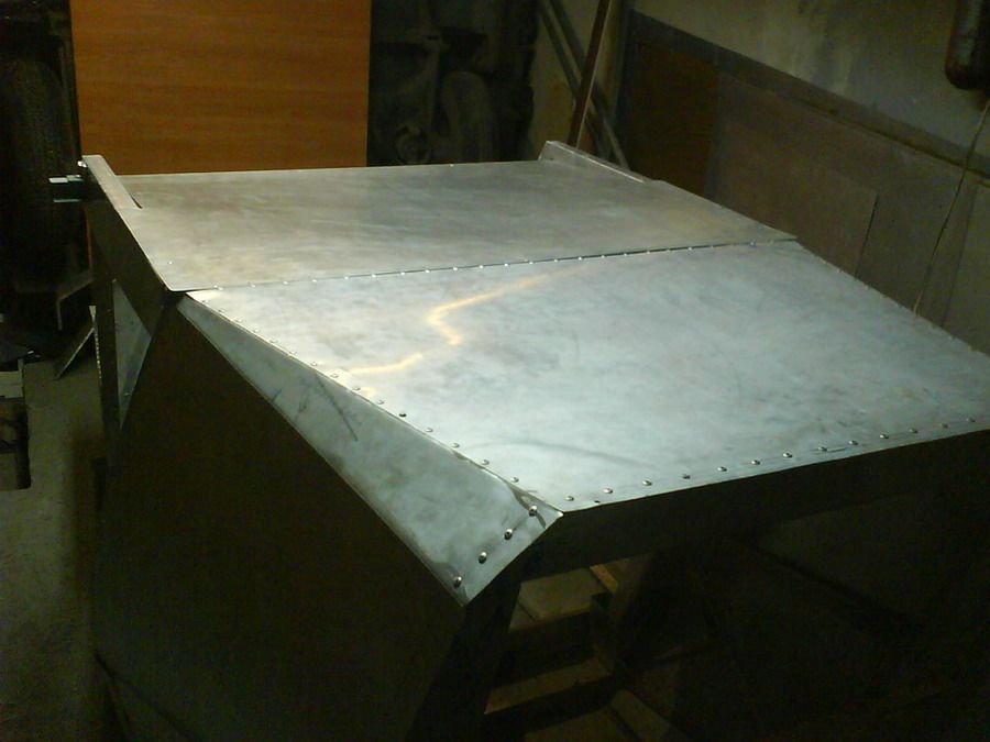

Вот  примерно и крыша кабины , имеет  небольшой наклон вперед  ,
    53,6 КБ · Просмотры: 225
Люк если потребуется , буду вырезать после сборки ...  🙂
