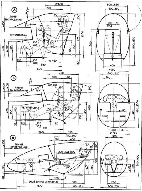

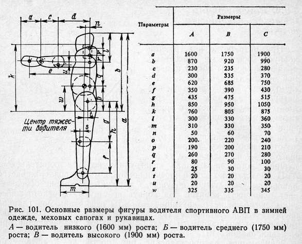

Меряй сам себя и делай в масштабе какой тебе нужен 😉 Самолет точно будет под твой размер.
Вот с Кондратьева книги габариты.

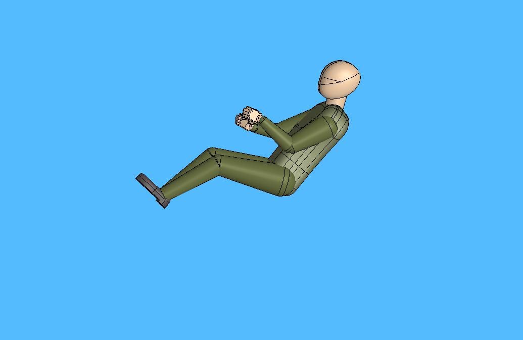

что бы не рисовать на бумаге есть программа в ней есть человек его можно усаживать куда угодно и как угодно  и посмотреть со всех сторон
