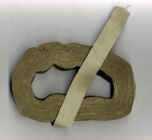

Про  материал  "Чатыртон".
Есть  мнение  -  что  была  во  время  оно  -  фирма  "Chatterton" - которая  выпускала  - " Chatterton  gummy  elastic  band ".   Прорезиненную  липкую  эластичную  ленту.  Короче  -  видели  текстильную  липкую  с  двух  сторон  -  грязно - белую  изоленту ?  Скорее  всего  -  этот  древний  электроизоляционный  материал -  дожил  до  наших  дней  почти  без  изменений.
И  этой  изолентой  -  могли  обматывать  стальные  проволочные  заделки  растяжек   самолётов  -  скорее  не  для  прочности  -  а  для  предохранения  от  цепляющихся  за  руки и  тряпки  острых  загнутых  кончиков  проволоки....
Ну  и  вообще  -  обмотать  что  либо  изолентой  -  люди  любили  с  момента  изобретения  этого  материала.

  Да, это действительно похоже на правду... особенно в России. 🙂
Кстати я её видел только черного или светлосерого цвета.

Изолента  на  текстильной  основе  -  дореволюционного  производства  была  светлой.  Во  всяком  случае  -  та  что  попадала  мне  в  руки.  Грязно - белая  или  светло - серая  -  вопрос  вкуса.  Выглядела  практически  также  как  та  что  была  мне  выдана  на  работе  несколько  лет  назад ...  Вот  современный  аналог  на  фото :
«Изолента  на  текстильной  основе»
Желающие  могут  кликнуть  картинку  для  просмотра  в  большом  размере  и  лично  оценить  цвет  и  качество.
