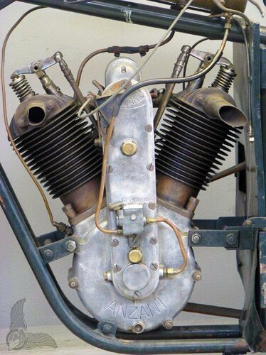

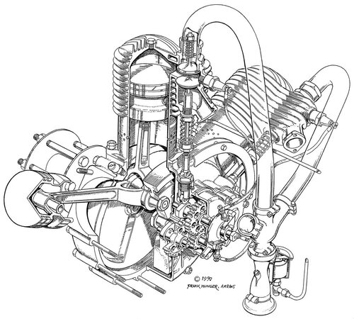

Интересный  рисунок  трёхцилиндрпового  мотора  с  свободными  впускными  клапанами  и  отверстиями  в  нижней  части  цилиндров...  Наверно  это  такой  способ  вентиляции  картера ?
( для  увеличения  кликнуть картинку )
«24.5 HP Anzani, примерно 1909 г.»
Рисунок  нашол  на  страничке «enginehistory»

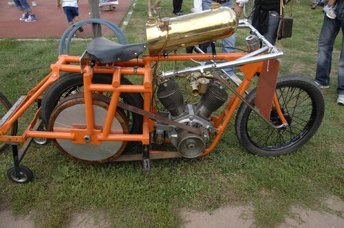

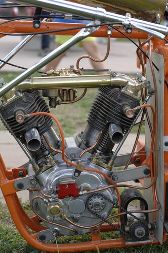

Интересно  что  на  двухцилиндровой  мотоциклетной  версии  мотора  ( 1910 г. ) с  принудительным  приводом  впускных  клапанов -  нет  отверстий  внизу  цилиндра :
«Anzani motorbike in 1910»
Как  я  понял  -  такие  цилиндры  появились  на  звездообразных  авиамоторах  Анзани  после  примерно  1912  года.
Фото  с  сайта :  http://www.flickr.com/photos/bollate/tags/anzani/
Ещё  фото ( видимо  ещё  более  позднего ) варианта  двухцилиндрового  мотора :
http://www.bikermetric.com/2011/04/vintage-bike-of-day-1925-2000cc-anzani.html

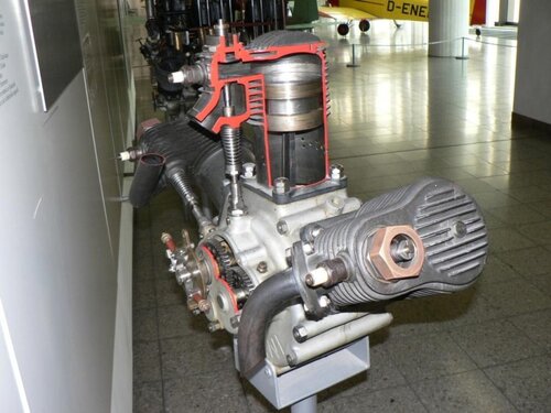

А  вот  тут  -  очень  интересные  моторы  -  с  вырезами  в  музее :
http://www.mincbergr.net/index.php?page=en-anzani-25hp
Одно  из  фото :
«anzani-25-hp»

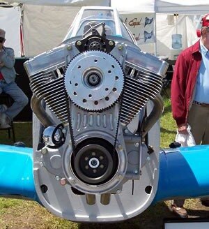

Если  пробовать  поставить  современный  V-образный  мотоциклетный  мотор  -  тяга  будет  хорошая  -  а  внешний  вид  -  не  очень.  Вот  -  скажем  внешний  вид  мотоустановки  на  базе  современного  мотора  от  мотоцикла  Харлей ( с  ней  летал  самолёт  типа  Зодиак ) :
«Harley Davidson V-twin conversion kits for homebuilt aircraft.»
Фото  из  сайта :
http://thekneeslider.com/archives/2007/03/05/motorcycle-engine-powered-airplanes/
Ещё  ссылка :
http://www.skyray.us/photo.htm
У  нас  мотор  от  Харлея  -  редкая  и  дороговатая  вещица.  Но  в  америке  их  как  гуталина  на  гуталиновой  фабрике.  Однако  внешний  вид  такого  мотора  -  как  двигателя  для  реплики  -  меня  не  очень  впечатляет  -  даже  если  его  можно  было  бы  купить  на  базаре  за  300  баксов...
Как  мотор  для  произвольного  самолёта  -  наверно  не  плохой  вариант.  Хотя  у  нас -  больше  распространены  японцы  и  в  наших  условиях  -  более  привлекательным ( из  числа V-twin )  кажется  мотор  от Yamaha XV-1100 Virago.  С   мотором Virago 1100 -  к  примеру  летал  такой  самолёт :

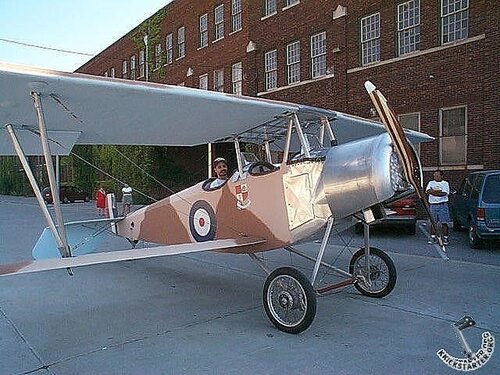

«самолёт»
Подробнее  здесь :
http://kickstarter.org/forum/index.php?topic=882.0
В  рассмотреном  самолёте  мотор  стоит  под  капотом  и  в  другом  развороте...  Но  при  желании  -  повернуть  его  можно.  Потребуется  редуктор....  Но  сделать  можно.

По движку Анзани - зачем дырочки в цилиндрах
In 1909, a year that has been called “the year of practical powered flying” by some aviation historians, the air-cooled three cylinder “fan type” Anzani engine powered Bleriot's monoplane on its epic 37-minute flight across the English channel. This somewhat unusual engine had cast iron air-cooled cylinders with camshaft-operated exhaust valves and “atmospheric” intake valves that were kept closed by light springs and opened in reaction to the differential between atmospheric pressure and lowered pressure in the cylinder as the piston moved down on the intake stroke. It is surprising that this type of intake valve arrangement was used in early aircraft engines such as the Anzani when in practically all automotive engines of that era both the intake and exhaust valves were cam-operated. It did, however, eliminate one pushrod and rocker arm per cylinder, simplify the cam, and save weight.
Приведен  не  убедительный  отрывок  статьи  -  вот  этой :
http://www.enginehistory.org/air-cooled_cylinders_1.htm
Прежде  чем  критиковать  -  попробую  перевести  не  очень  криво  - и ( по  возможности ) литературно  ведь  с  техническим  английским  -  наверно  не  у  вех  хорошо....  :
В 1909 году, в год, который был  назван  "год практического  покорения  полёта" вошол  в  историю  авиации  трёхцилиндровый  двигатель  Anzani  - “fan type” ( с "свободным / от  пропеллера/ воздушным охлаждением" ).  Это  произошло  благодаря  эпическому 37-минутному  полёту  через  Ламанш - совершонному  Блерио  на  его  самолёте  с  таким  мотором.
Этот несколько необычный двигатель имел чугунные  цилиндры  с воздушным охлаждением  с принудительным приводом от распределительного вала выпускных клапанов и "атмосферными" впускными  клапанами, которые  закрывались  от  усилия  пружин и открывались  в ответ на разницу между атмосферным давлением и понижением давления в цилиндре - когда  поршень  двигался  вниз на  такте  всасывания. Удивительно, что этот тип  впускного  клапана   был использован в  первых  авиационных двигателей, таких как Anzani, когда практически все автомобильные двигатели той эпохи   уже  имели  кулачковый  привод как впускных - так  и выпускных клапанов. Это, однако,  позволило  исключить один толкатель  и коромысло  на цилиндре, упростить камеры сгорания, и  сэкономить  вес.
Думаю  что  ошибку  вызвало  упоминание  о  работе  впускных  клапанов  от  разряжения...  Однако  от  разрядения  в  камере  сгорания  над  поршнем  а  не  под  ним.  Так  что  дырочки  оказались  тут  непричём.

Думаю  что  я  разгадал  назначение  дырочек.
На  мотоциклетных  моторах  Anzani   и  до  и  после  первой  мировой  войны  нет  дырочек  в  нижней  части  цилиндров.  И  надобности  в  них  нет.  В  древних  мотоциклеьтных  моторах  было  2  варианта  смазки  -  на  прогар  и  с  сухим  картером.
Вот  фото  одного  из  более  поздних  моторов  Анзани.
( с  сайта  http://www.bikermetric.com/2011/04/vintage-bike-of-day-1925-2000cc-anzani.html )
«1925_2000cc-2cyl-ohv_left-motor_anzani.»
Масло  из  бака  поступает  в  маслонасос  и  отткда  подаётся  по  трубке  в  газораспределительный  механизм  и  к  цапфе  коленвала.  Возможно  что  из  левого  штуцера  механизма  газораспределения  излишки  масла  поступали  на  другую  сторону  -  к  маслёнке  выходной  цапфы.
На  фото  мотоцикла  с  обратной  стороны  шкив  не  даёт  увидеть  маслянный  штуцер  цапфы.  А  вот  на  фото  авиационного  мотора - такой  штуцер  на  стороне  выходного  вала - прелестно  виден.
Там  и  кроме  него  штуцеры  есть  --  но  мы  сейчас  попробуем  разобраться  в  первом  приблтжении  -  не  вдаваясь  в  дебри.
«anzani_military_model_fan_type.»
Впереди  переднего  цилиндра  есть  на  картере  штуцер  -  через  который  масло  скорее  всего  капало  на  шатуны  -  а  подавалось  оно  -  вероятнее  всего  от  ручного  насоса  стоявшего  в  баке.

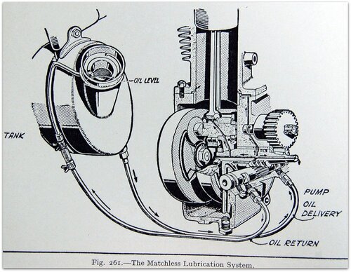

Система смазки - подобного  рода  встречалась  мне  на  моторе  мотоцикла  BSA  примерно  20  года  того  века...  и  иных  подобных.
На  рисунке  плунжерный  нагнетающий  насос  и  система  циркуляции  масла другого  старинного  мотора  с  похожим  насосом  и  системой  подачи  масла.
«Matchless - Lubrication System.»
Продолжение  следует.
@kvadratov
Точно - увидел картинку в разрезе и стало понятно где стоит клапан на разряжение. Они немного уменьшат разряжение в картере, в этом особой нужды нет - слегка проще прокрутить при запуске 🙂 , а так только грязи в картер надует.
