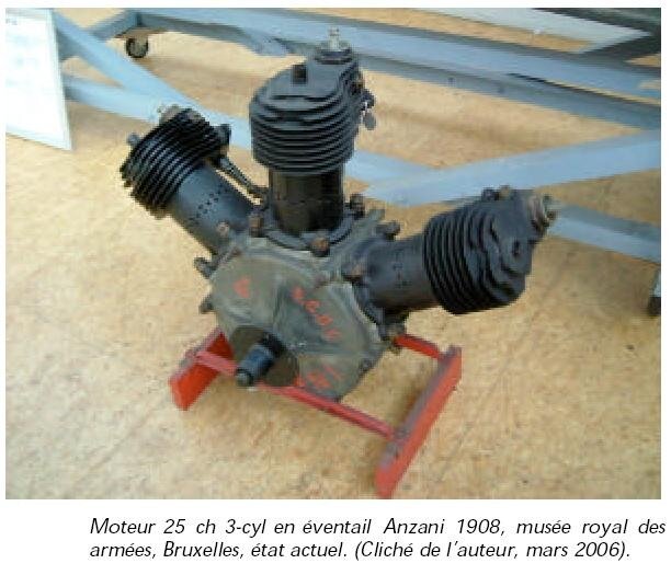

Вот  мотор  в  другом  музее  с  чуть  другим  литьём :
«anzani-25-hp»
По  вопросу  из  чего  литые  -  на  каком то  импортном  форуме  спорили  -  это  чугун  -  ковкий  чугун  или  сталь...  На  самом  деле -  при  некотором  составе  сплава  -  ответить  на  этот  вопрос  трудно.  Есть  составы  сплава  стоящие  на  грани  чугуна  и  стали...  Видимо  с  такими  материалами  и  экспериментировал  Анзани.
Ещё  интересный  момент.  На  фото  -  поршень  не  из  алюминиевого  сплава  а  из  чёрного  металла.  Чтобы  он  мог  работать  без  клина  в  паре  с  чугунной ( стальной ? )  поверхностью  цилиндра  -  на  поршень  напресованы  бронзовые  кольца. Поршневые  кольца  врезаны  в  верхнее  бронзовое  кольцо.... Они  видны  если  приглядеться.
Отверстия  в  нижней  части  цилиндра  -  соединяют  полость  картера  с  атмосферой  - когда  поршень  находится  в  ВМТ.  То есть  это  действительно  система  суфлирования  картера.  Но  не  только  это....
Тезис  про  то  -  что  поршень  в  НМТ  открывал  эти  отверстия  -  как  выхлопные  окна  в  двухтактном  кордовом  моторчике  -  тоже  правда.  Но  -  тут  есть  ньюанс.  Отверстия  открывались  после  открытия  выпускного  клапана.  Есть  мнение  -  что  при  этом  не  выхлопные  газы  выходили  из  дополнительно  открывшихся  отверстий...  А  всё  происходило  наоборот.  Выхлопные  газы  сначала  устремлялись  через  выпускной  клапан  в  выхлопную  трубу.  Потом  открывались  дополнительные  отверстия  внизу  цилиндра  и  воздух  ВСАСЫВАЛСЯ  через  них  -  увлекаемый  вслед  за  улетающими  через  выпускной  клапан  и  выхлопную трубу  отработанными  газами....  То есть  имеет  место  быть  -  прямоточная  продувка  цилиндра  в  такте  выпуска...  Благодаря  этому  -  удаление  остаточных  выхлопных  газов  происходило  качественнее  -  не  смотря  на  относительно  не  большие  размеры  выпускного  клапана. Подобное ( прямоточная  продувка ) бывает  в  моторах  со  встречно  движущимися  поршнями.
Правда на  переходе  от  фазы  всасывания  к  фазе  сжатия  -  будет  и  потеря  части  топливной  смеси...  Как  у  двухтактника.
Анзани  -  был  не  тривиально  мыслящим  изобретателем  -  так  что  его  изделия  плохо  укладываются  в  узкие  рамки  теории  ДВС  -  прочитанной  в  объёме  учебника  для  водителей  категории  В.

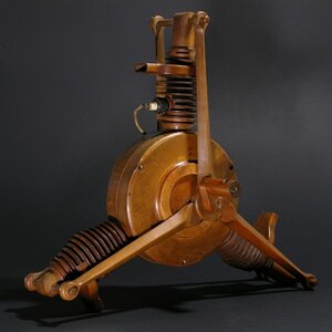

Кстати  идея  встречно  движущихся  поршней  -  одно  время  увлекала  господина  Анзани...  Он  даже  построил  деревянную  модель :
«proto bois moteur anzani 3 cyl»
Ещё  фото  этой  буратины :
http://www.estampemoderne.fr/index.php?part=10&spart=2&idoeuvre=2827&language=fr

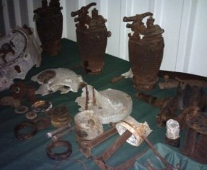

В  последующем  -  Анзани  применил  поршни  из  алюминиевых  сплавов... Но  это  было  чуть  позже.
Обломки  настоящего  мотора Анзани с  алюминиевыми  поршнями :
«Обломки  мотора  Анзани»
Это  и  другие  фото  +  фото  по  строительству  копии  самолёта Bl[ch233]riot  на  сайте :
http://hangarlm.free.fr/hlm10.html
