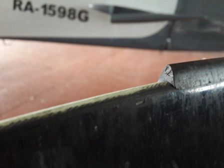

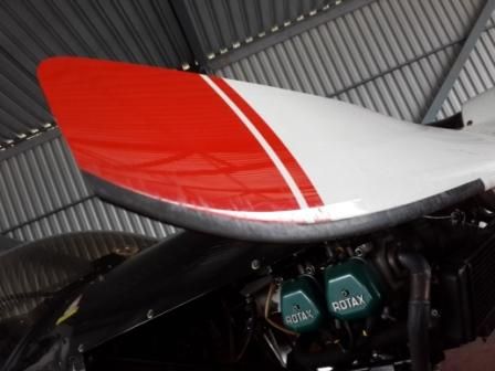

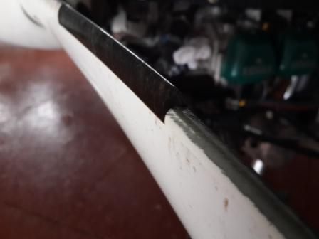

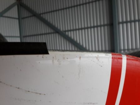

Где и как отремонтировать винт, помогите.
igor_iz_tveri
винт Kaspar KA-3/2PA
2005 год производства Чехии
налет 130 часов
производитель предлагает ремонт, но для этого везти в Чехию, затомаживать растомаживать надо(
в полете отвалилась часть кромки у одной лопасти
помогите советом возможно ли и где отремонтировать и проверить вторую лопасть
новый винт 217000руб..((

Есть тут спец по винтам: Танков. Набери на нашем форуме(это его НИК), он мастер своего дела. Живет в г. Барнауле. Если винт деревянный, я думаю у тебя проблем не будет. Если не найдешь, напиши в личку, я дам его тлф.

Обратитесь к Ростовским ребятам. Галас Иван они работают с полиуретаном их винты передняя кромка покрыта. Я у них такой купил. Думаю проблема не большая сделают.  т 89188571204
Хоть ,винт "деревянный" но отвалилась носовая часть , а она полиуретановая , Поэтому ЭТО не ко мне ( Танкову ) а к ГАЛАС http://www.reaa.ru/cgi-bin/yabb/YaBB.pl?num=1397291657
( не "Глас " .....понимаю что это опечатка ,но интернет не поймет , да и сам владелец этой фамилии .может обидеться  🙂)
Опять -же как она отвалилась ? сама собой ,или ею что-то рубанули ?? куснули 🙂 ???
Интересное решение ,увидил я на фото ,этого поврежденного винта .........ПУ носовая часть приклеена к покрашенной лопасти  :-?. Причем видно что адгезия полиуретана к поверхности краски недостаточная ,чтобы ее назвать склейкой ( краска то осталась совершенно целой ????)

Думаю тут просто при формовке полиуретана нужно  ввернуть не большие шурупы по передней кромке а потом залить полиуретан. Тогда  придётся вскрыть и вторую лопасть так как  шурупы могут вызвать дисбаланс выше допустимого.
Интересное решение ,увидил я на фото ,этого поврежденного винта .........ПУ носовая часть приклеена к покрашенной лопасти  . Причем видно что адгезия полиуретана к поверхности краски недостаточная ,чтобы ее назвать склейкой ( краска то осталась совершенно целой ????)
Самое правильное решение - вернуть взад "изделие" и забрать деньги.
При таком подходе к изготовлению обрыв передней кромки и далее будет 100%.
Вот это-самый правильный совет.
