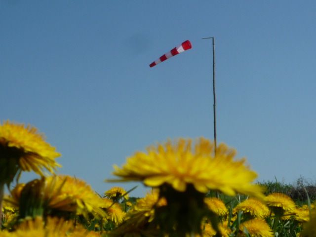

Получил, установил, работает.

Алексей SPB
Отлично! 🙂
Грамотно повесели.
Какой длины мачта?
Как вид с воздуха?
Спасибо за фото. Приятно взглянуть со стороны. 🙂
Какой длины мачта?
Мачта примерно метров 5.
Горизонтальная палочка вверху это металлопластиковая водопроводная трубка толщиной 26мм , я в ней просверлил сквозные отверстия и привинтил ее толстым саморезом (с неполной резьбой) в торец мачты дав трубке свободу вращения.
Благодяря этому колдун не трется об мачту когда повисает.
Как вид с воздуха?
[smiley=thumbsup.gif]
Алексей SPB
Всё правильно.
Я тоже так делал для колдунов установленных на постоянную работу.
А если мачта шероховатая (дерево или метал), то верх мачты я обматывал скотчем.

Алексей SPB, для облегчения работы узла вращения трубки желательно удлинить её в противоположную от колдуна сторону и сделать там противовес.
Я думал о противовесе, но решил сначала поэкспериментировать, долго ли выдержит без противовеса.
Пока все нормально.
А лёгкости вращения трубке и так достаточно.
FlyC
С противовесом, конечно можно попробовать.
Но я считаю, что это уже лишнее.
Даже колдуны с рамочным креплением противовесов не имеют.

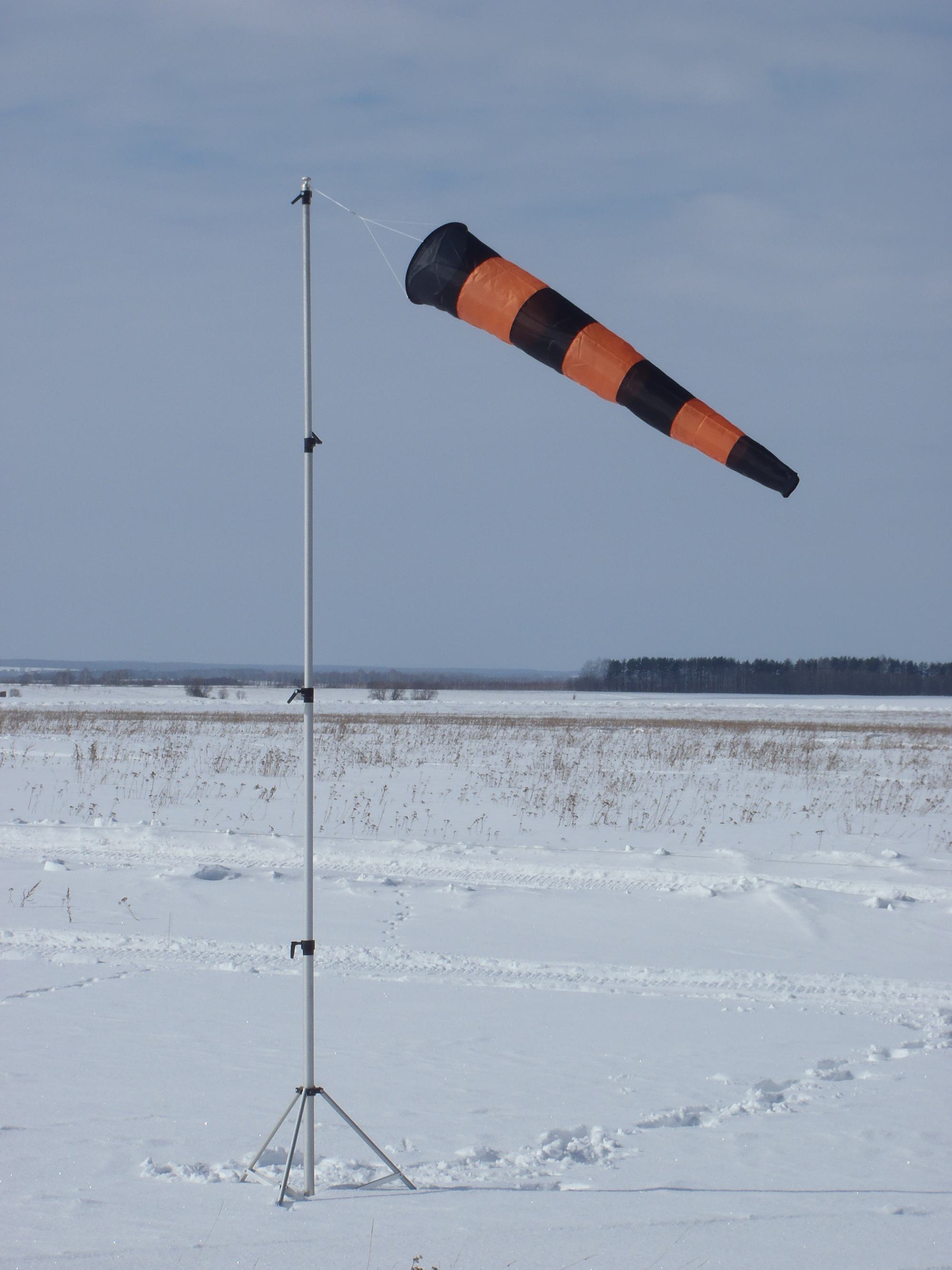

А есть фотографии колдуна в действии, на мачте?
Диаметры входного и выходного отверстия – одинаковые? Или так кажется только на фотографии.
Steuermann
Входное 330, выходное примерно 240.
Это ещё нормально!
Msinev, рад снова вас слышать!
Спасибо за фотографию.
Полностью согласен, - зимняя расцветка.
А  где вы такую интересную мачту раздобыли, если не секрет?
На какую длину раскладывается?
До какого ветра мачта держится в сугробе? 🙂
Старый, ещё советский фотоштатив для осветителя. Судя по всему из авиатруб д16т. Очень прочный, но весьма тяжелый.
Метров пять - 4 колена метра по полтора.
Метров 7-8 думаю легко. То есть на тот ветер чтобы оно завалилось его ещё не ставили.
