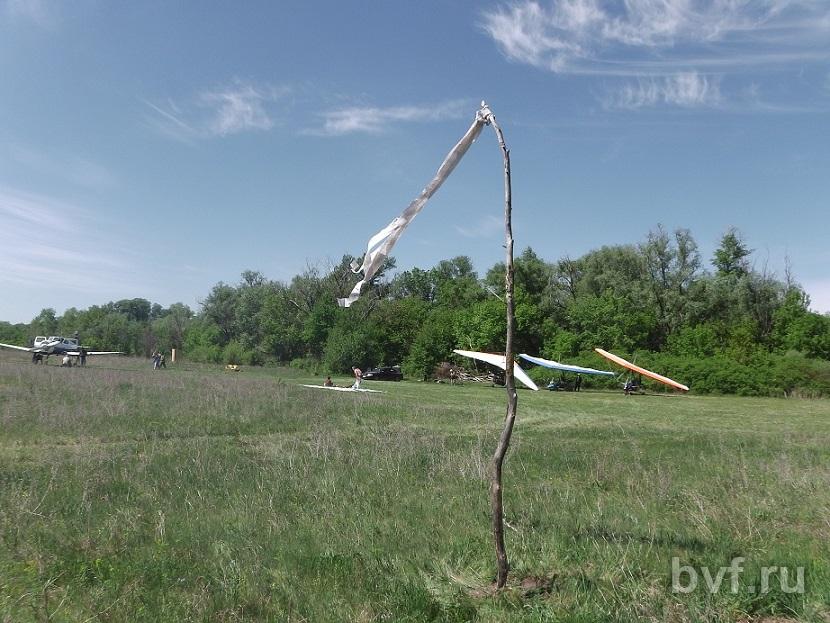

Простейщий и оЧЧень чувсвительный колдун на скорую руку из туалетной бумаги

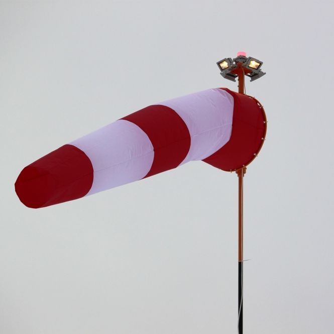

Мы освоили выпуск ветроуказателей с подсветкой для посадочных площадок  и вертодромов, отвечающих всевозможным требованиям, как нашим, так и забугорным. Железо интегрируется в общую систему светосигнального оборудование ПП.

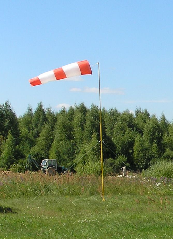

Добавлю и я малость. Вот такие колдуны делаем.

За время обсуждения уже можно сделать самому. Входное кольцо из металлопластиковой трубы 16, конус шьется за полчаса если красить полосы и за 2 часа по частям. Стойку сделали из пластиковой удочки длиной 6м. Растяжки из рыбацкого шнура. Вобщем, за три вечера все получилось
Мы делаем такие http://www.aero-equipment.ru/index.php?route=product/product&path=18&product_id=76

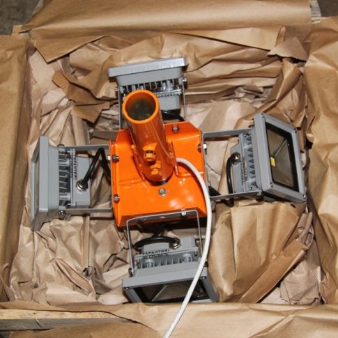

и отдельно делаем "люстры для дооснащения подсветкой
http://www.aero-equipment.ru/index.php?route=product/product&path=18&product_id=84.

Конус  шил  из лёгкой капроновой ткани  ф входа 0,5 м выход 0,3м длина 2,5-3,0 м ,красного цвета хорошо  видно и летом  и зимой с  удаления 1000м. Реагирует с 0,5 м сек.
