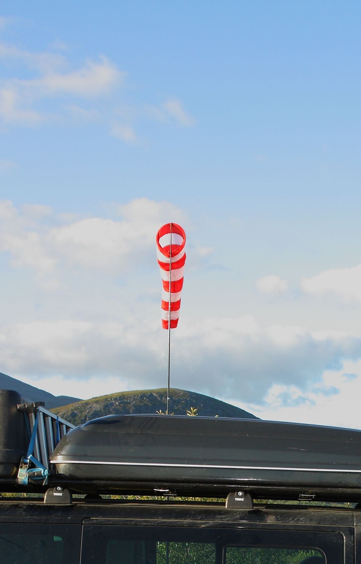

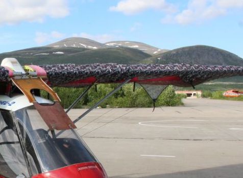

Тоже не пойму в чем проблема. Участники больше болтают на ветке. Я решил эту проблему быстро,. В поисковике набрал "ветроуказатель размеры" ,вышла куча ссылок ,нашел выкройку. Съездил в тряпочный магазин купил красный и белый шелк. Нарезал полосками, сшил в полотно,свернул ,прошил, получилась труба. Кольцо для большого диаметра колдуна взял с автомобильного декоративного колпака (знаете там такое распорное кольцо стоит) выбирай какое душе угодно 12, 13, 14, 15, 16, итд дюймов. В рыболовном магазине купил самую дубовую, дешевую 6-метровую удочку. Чуть чуть доработав повесил колдун на нее. Вуа-ля видно хорошо, показывает, крутится, легкий ,сохнет быстро. Мобильно, собрал, убрал, уехал. Затраты: 2 по 100 руб за ткань,кольцо в гараже валялось, удочка 300 рэ. 2 часа на шитье с вырабаткой навыков он-ного ну и в гараже час от силы с перекурами 🙂
Зачёт!!! 🙂, только хорошо бы в том же рыболовном магазине купить тросик для вращающихся приманок и через него прикрепить колдун к мачте.

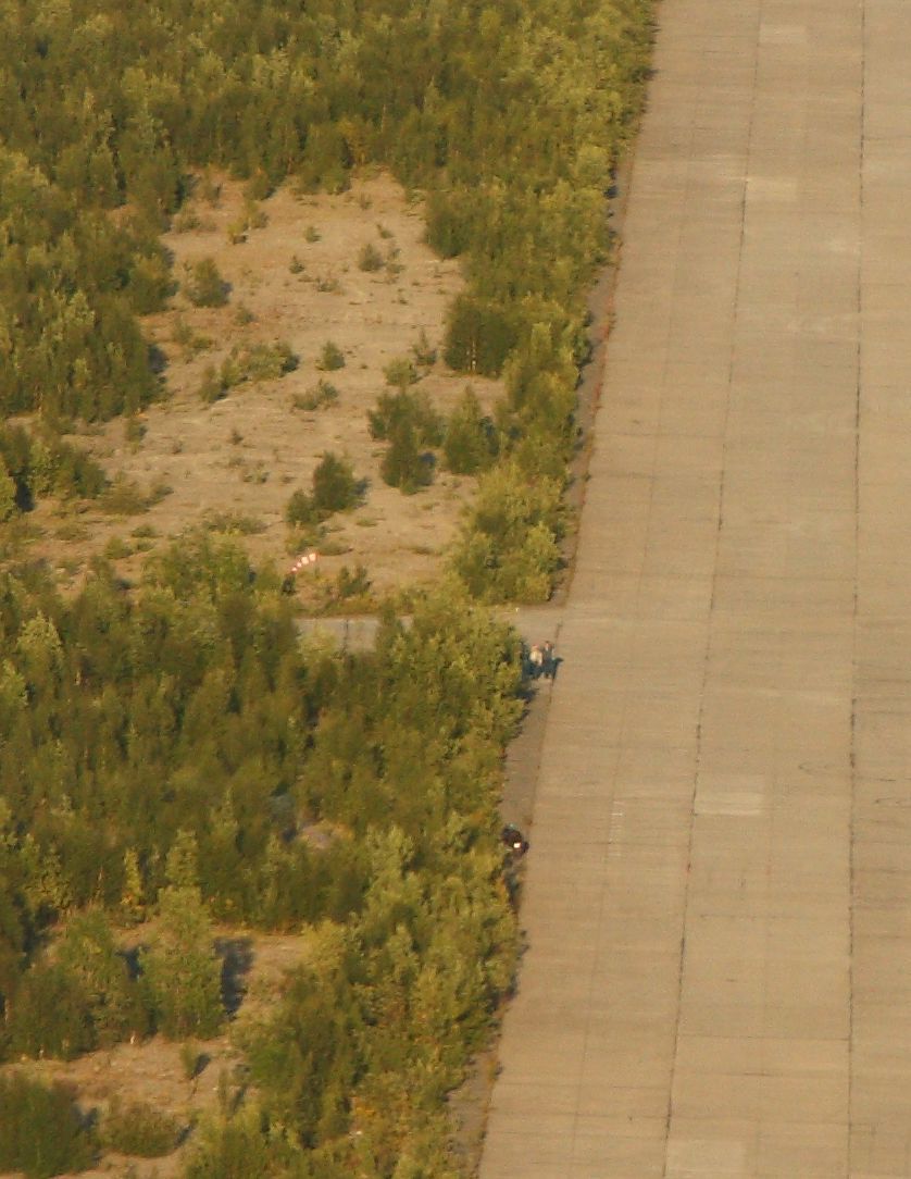

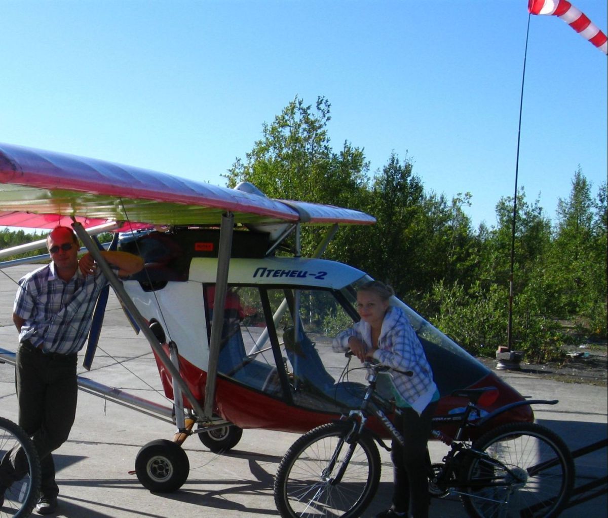

Наверное не соглашусь с Вами. Если сделать тросик как наподобие на фото выше, то вся эта конструкция вместе с металлическим кольцом будет болтаться хоботом вниз и нужен будет хороший ветер, чтоб ее поднять. Все таки длинна колдуна 1.5 метра. Сделать меньше и легче, то не будет видно с воздуха. А смотреть на колдун из под мачты? Не для того он предназначен. Вот порылся в архивах нашел несколько фото. На них видно как крепится колдун к мачте, реагирует на ветер очень чувствительно, входное отверстие всегда открыто для потока, от силы ветра даже переламывается. и вид сверху, можно даже определить что и куда, без информатора   😉

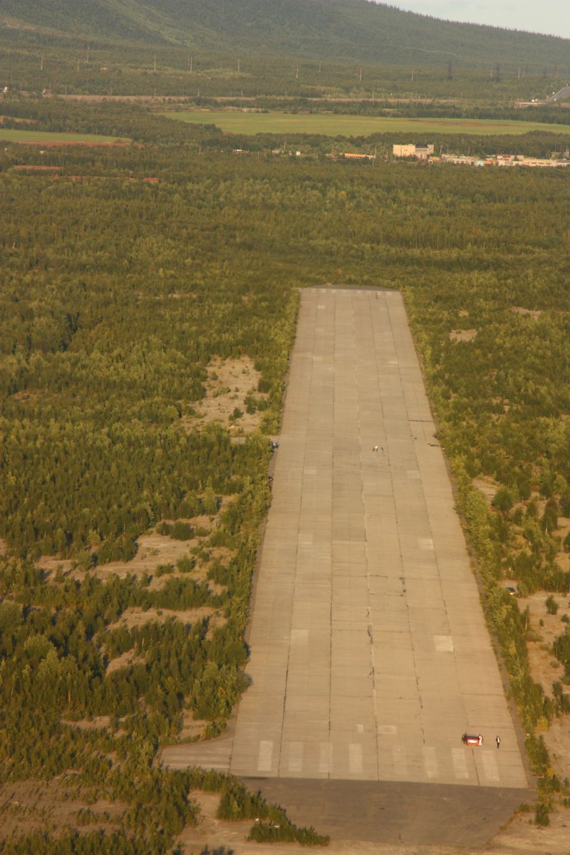

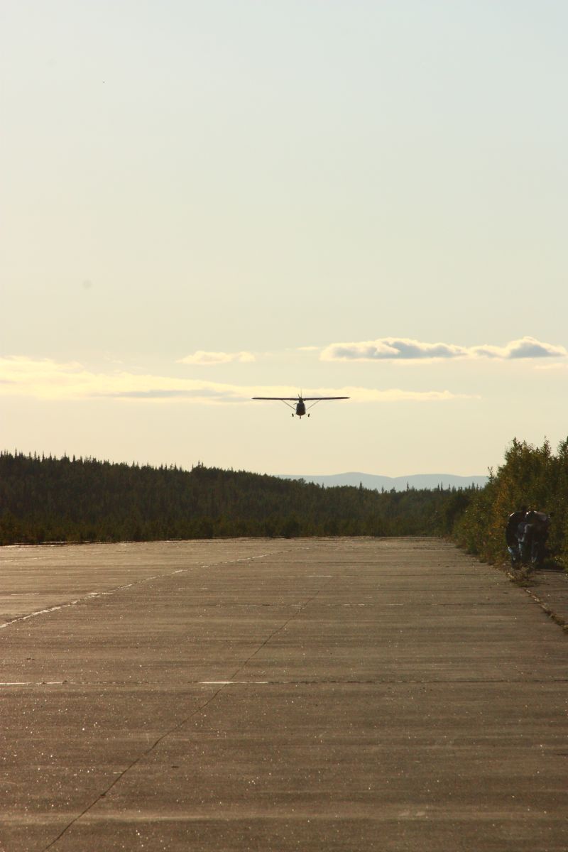

Да я и не настаиваю, ведь это только моё личное мнение. На ваших фотках всё зачётно и колдун, и самолёт, и БПС на нём, "торчащий" по-боевому, и девушка на велике...и ещё очень нравится бетонка, длина километра 3?
Нет, 1,5, но за то какого 😎 Залито бетоном монолитом и нарезано алмазной пилой. 20 лет уже прошло как этот аэропорт закрыли, а в стыках ни одной травинки, что по асфальту, что по этой полосе, не тряхнет 🙂  Так что милости просим в гости, даже вертолетная площадка для Вас есть 🙂

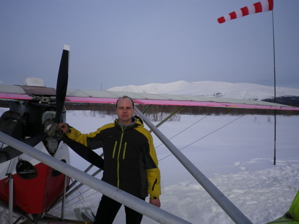

   Я тоже не парился: слегка б/у флаг загнул конусом на глазок, прострочил на машинке, лишнее отрезал, колцо из проволоки выгнул на коленке, далее три кевларовые веревочки к обычному болту, а болт - в 3-е колено старого удилища.
Ставится и снимается за считанные секунды. Бесплатно, кроме 1 час личного времени, а уж 3-й год веет как надо.
