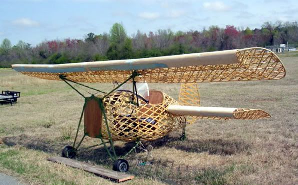

Вопрос - есть ли на постсоветском пространстве самолеты из дерева построенные с использованием ГЕО технологии?
    49,8 КБ · Просмотры: 599
Больше интересует методика расчета. И еще очень интересует - возможность сделать лонжерон по этой технологии.

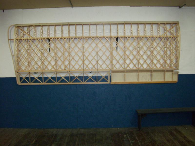

По трудоемкости - спорный вопрос. Что просче приклеить эти планки, или носок из фанеры? Да и на кручение - так вроде бы получше будет.

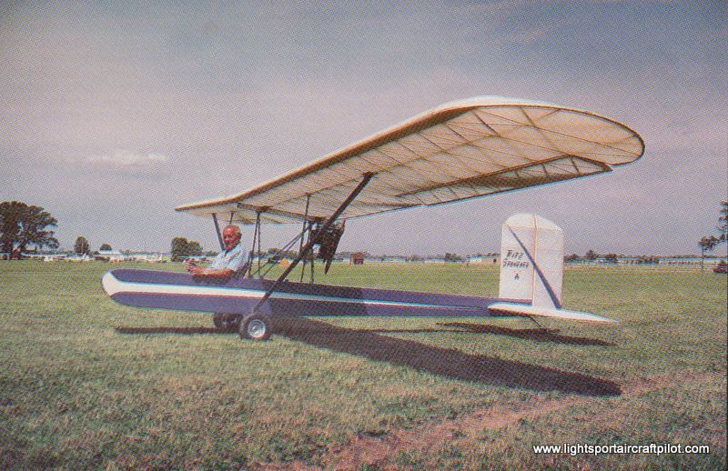

Один такой самолет - Ritz Standard A по заявлению автора - сибирается за 200 часов. Думаю Арго - поболее.
    108,4 КБ · Просмотры: 538

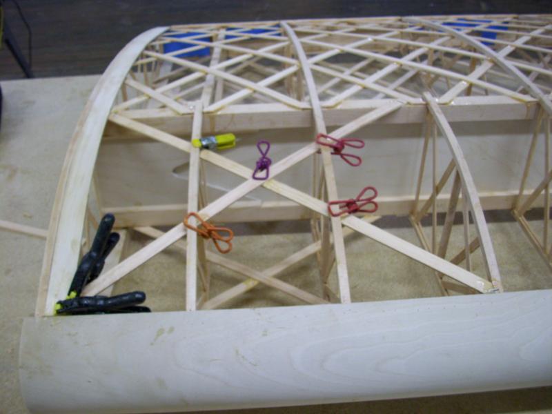

Я тут фотографию добавил - как видно, нервюры выпирают как в стандартном крыле, обрешетка внутри крыла. Это ж как должна провисать ткань, что бы обрешетка сказалась на профиле крыла?
    48,5 КБ · Просмотры: 503

Негодование всегда вызывает приведение в качестве аргумента для спора каких-то имен, авторитетов, или ссылок (обычно - не понятых до конца) - автор таких аргументов, как бы, призывает оппонента спорить с этими авторитетами, идеи которых он полностью усвоил и полностью разделяет ( что обычно, как раз и не соответствует действительности - знакомство с отсылочными материалами, в таких случаях, как правило - поверхностное). Поэтому я и рекомендую обычно: "Не можешь аргументированно защитить свою точку зрения - выскажи ее в форме предположения; высказал в качестве объяснения, или рекомендации - будь готов к самым каверзным вопросам, отвечая на которые придется самому: далеко не все заданные вопросы подробно освещены в ссылках, да и знакомство с ними потребовалось бы детальное".
В ссылке по посту #8 как раз и говорится, что прогиб тканевой обшивки под нагрузкой приведет к ее касанию диагональных элементов, и, как следствие, профиль любого продольного сечения между нервюрами получится с переломами по местам таких касаний. И, хотя Ваш пример это лишь подтверждает - на носке упомянутые касания будут наверняка: вряд ли Вам приходилось видеть в натуре крыло, нагруженное максимальной эксплуатационной нагрузкой - мое возражение было направлено как раз против утверждения, что геодезические конструкции имеют преимущества и при жесткой обшивке. Их нет.

Геодезическая конструкция - "конек" фирмы "Fisher Flying Products".
Не удивлюсь, если неплохие весовые данные ее самолетов - следствие этого.
Технологически - безотходное производство и минимум оснастки...

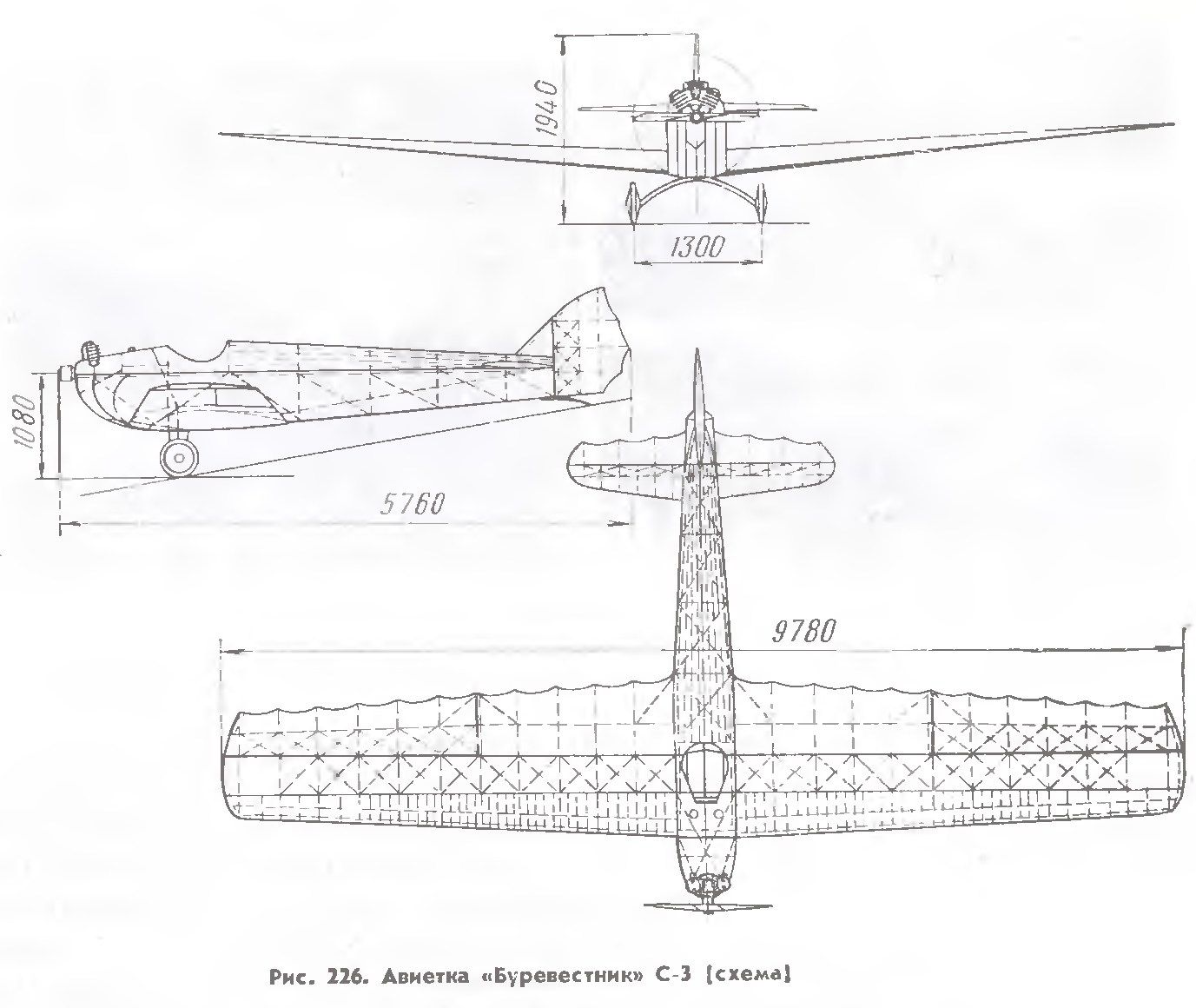

Такой брус- лонжерон (4 рейки с распорками и диагональными полосками из фанеры) был применен на планерах и авиетках Невдачина ("Буревестник") в крыле, элеронах, стабилизаторе и РН.
Он воспринимал и кручение и изгиб.
    147,7 КБ · Просмотры: 542
вот уже что то, полезное. Спасибо,
а то вечно все норовят крылья обрезать и на цепь посадить.
схему буревестника видел и раньше, а вот конструкцию лонжерона не пойму. эскиз бы посмотреть очень интересно.
