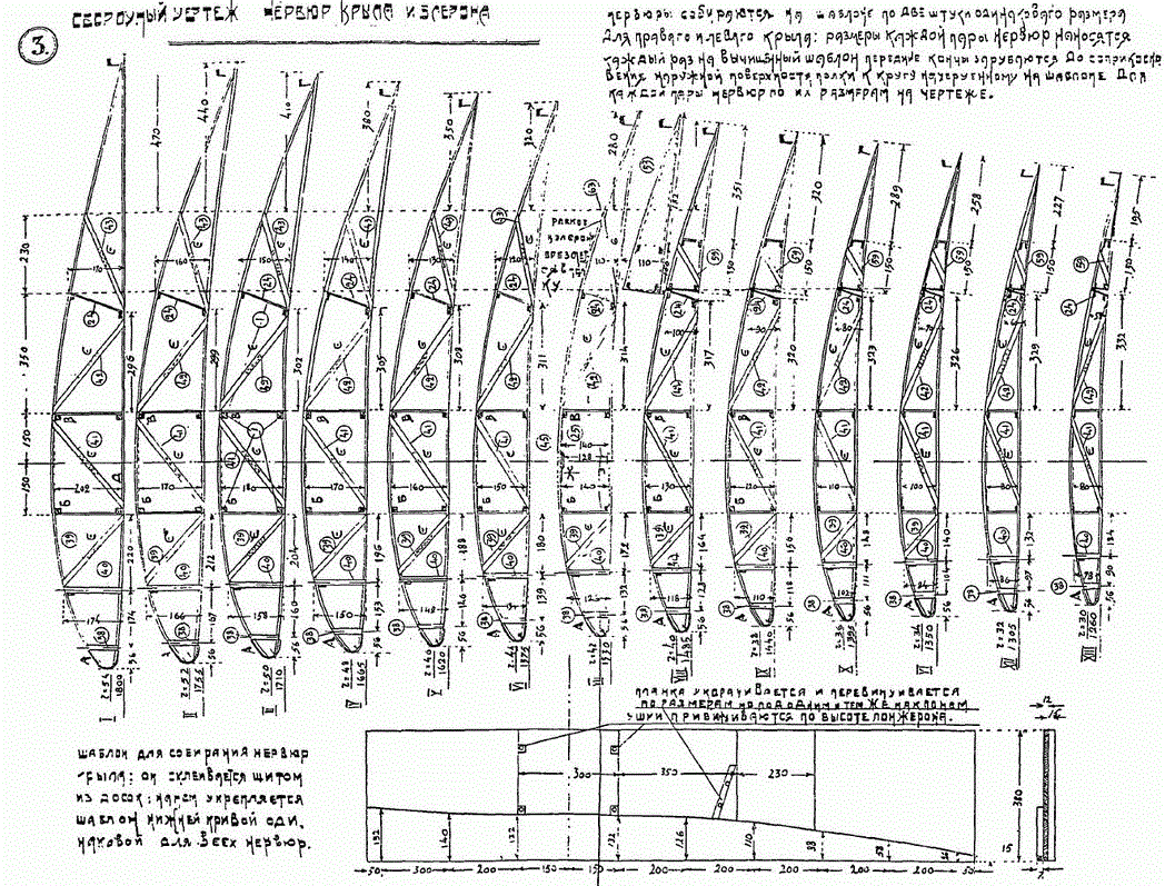

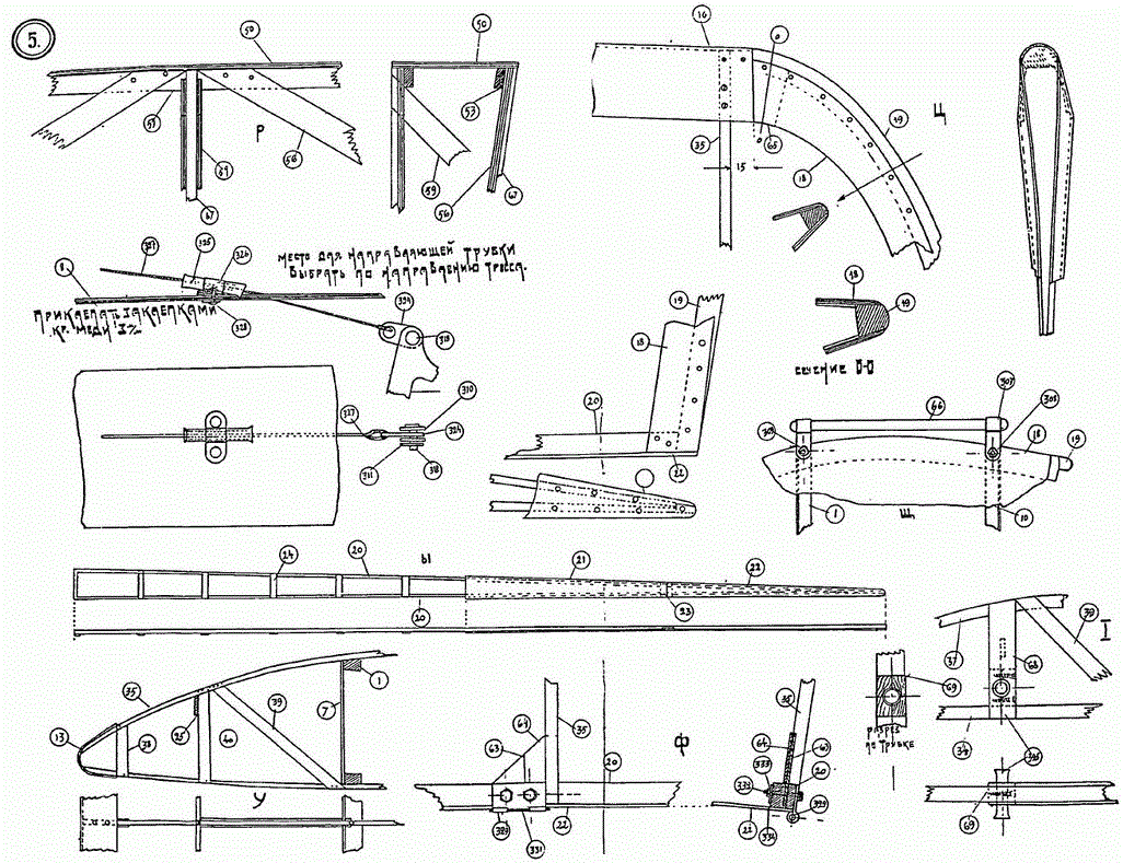

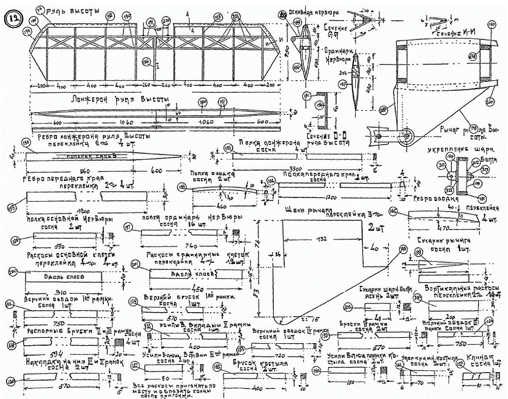

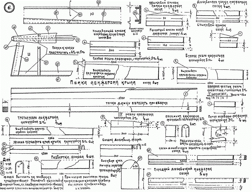

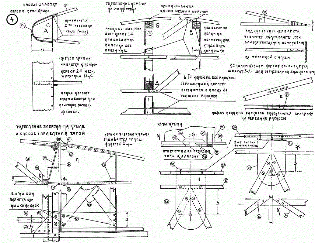

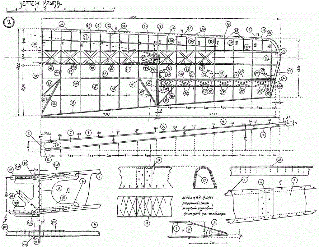

Сохранились рабочие чертежи Невдачина, правда по планеру П-6.
    161,8 КБ · Просмотры: 585
    193,7 КБ · Просмотры: 588
    134,7 КБ · Просмотры: 570

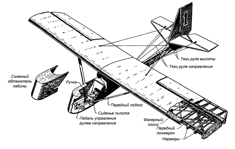

Более точно - крыло имеет два лонжерона, соединенных в горизонтальной плоскости крестами из фанеры.
    157,6 КБ · Просмотры: 591

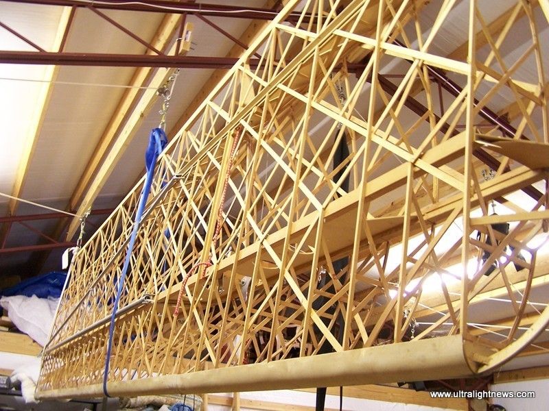

Нарыл тут интересную заметку про геоструктуры авиационные. В этой заметке говорится что один из пионеров данной технологии George Yates построил самолет с крылом, одна консоль которого весила 24lbs (10,5 кг).
Вот только не нашел какой именно самолет имел такое крыло. Но судя по всему, речь идет об самолете Yates Oregon O (двигатель 40л.с.).
статья по ссылке
Вот к стати еще одна статья, которая поможет понять как делать фюзеляж с помощью данной технологии. Немного сложнее стандартной технологиии, зато можно получить красивый фюз правильной формы.
Там же есть заметка о структуре крыла.
Если не знаете англ. язык - не проблема, по картинкам все и так понятно.

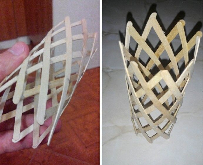

Попробовал сделать геоструктура в миниатюре. Взял деревянные мешалки и накопил их на баллончик дезика. Интересная такая конструкция.
Нужно заметить что на кручение работает на пять с плюсом, что и так было понят о. А вот внутренних рёбер жосткости очень нехватает. Проникается очень легко вся конструкция.
Чем то похоже на фотку из первого поста в этой ветке. Будем переходить к более масштабным экспериментам.

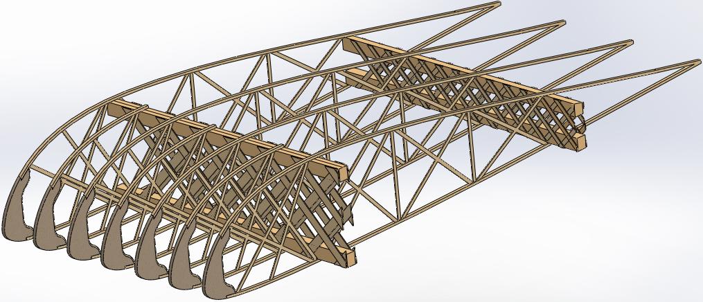

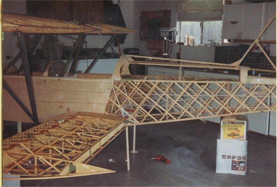

В ветке про самодельный биплан, есть фото самолета геодезической конструкции, и он в Киеве.
Вот такая консоль (полукрыло) должна весить полностью в собранном виде не более 15 кг, площадь 7,5м[sup]2[/sup].
Лонжероны больше чем надо, не считал еще сечение.
Такие стенки лонжеронов нормальное решение? Как их считать?
