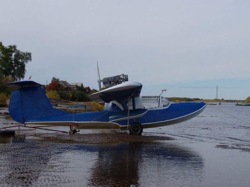

Уважаемые форумчане расскажите кто что знает про этот самолет. как строился может есть у кого фото?
На просторах нашего любимого форума встречал кроме этого ещё один самолет из поплавка (фото приводил если не ошибаюсь Лодочник ...его очередной самолет).
Говорят неплохие аппараты получаются из поплавков Ан-2.
А именно про этот самолет хорошо отзывался сам Лодочник.

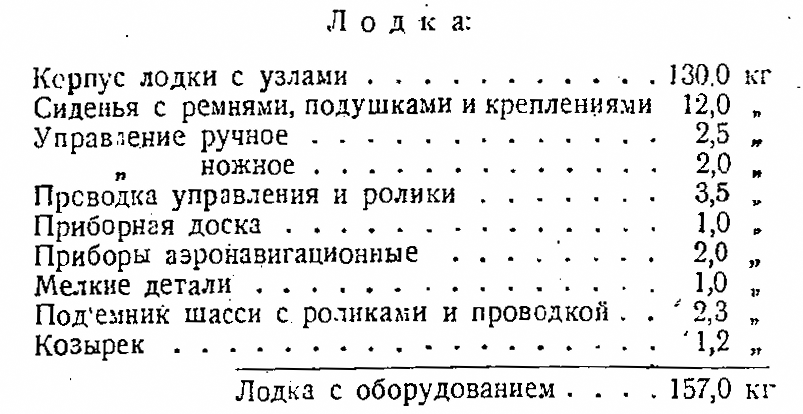

Вес корпуса лодки Ш-2 130 кг
    95 КБ · Просмотры: 265

Ш-2 самолет изначально, а это изделие изначально поплавок. И вообще разве корректно такое сравнение. Я дучаю возможно сравнивать отдельные части.

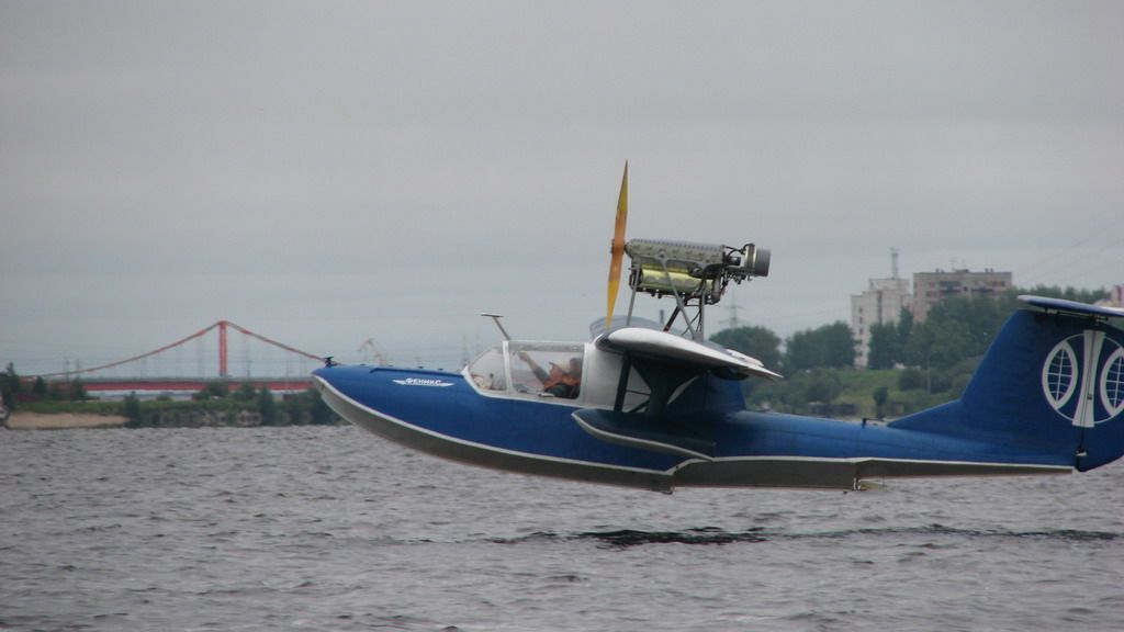

на мой взгляд очень неприятно расположен экипаж практически в плоскости винта
В данном случае схема с  толкающим винтом предпочительней.А в целом идея нравится.Больше информации пожалуйста. 🙂 :~~)

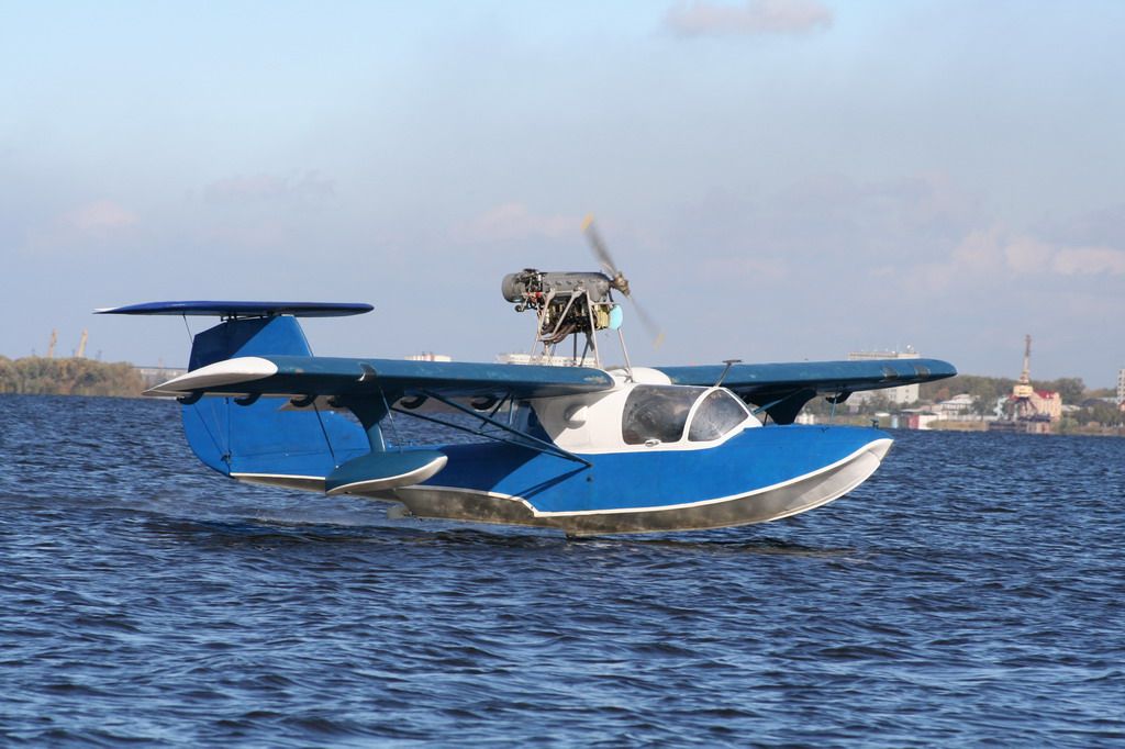

Самолёт изначально был с толкающим винтом и вальтером четвёркой (еле вылез на редан). Затем переделали на тянущий (летал с одним пилотом). Поставили шестёрку вытянул троих
Правое кресло сдвинуто назад сантинетров на 30, чтобы плечами не тереться. Длина почти 10м. Поплавок в середине укорочен, в хвосте удлинён. Сделано 2 редана.
    55,9 КБ · Просмотры: 277
Примерно 1100. Стенки поплавка разведены до вертикали.
