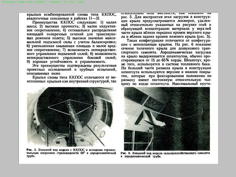

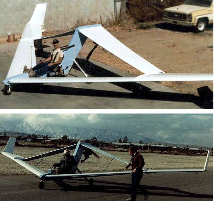

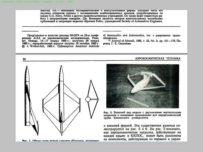

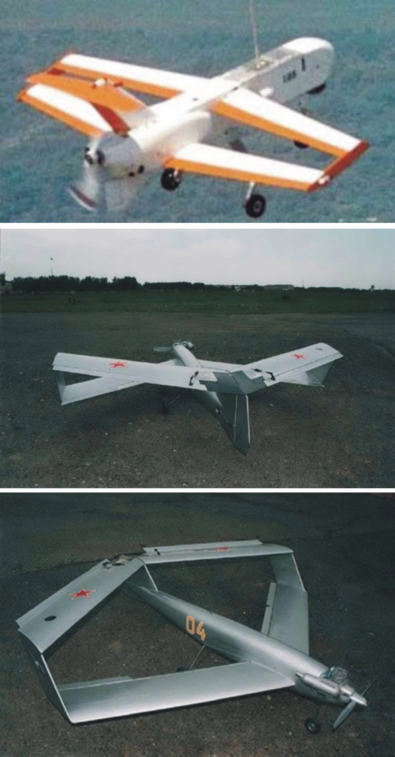

Америкосы такую схему крыла продували  . Аэрокосмическая техника  N 11  1986год.  КРИ-КРИ  вес 70 кг , а 70 кг гидросамолет из пластика -невероятно или не прочно .

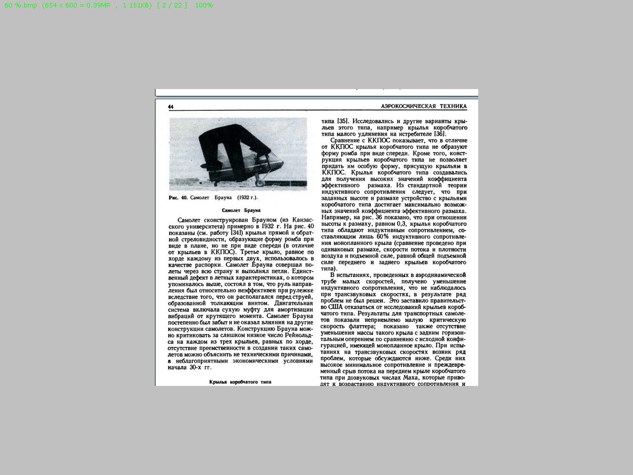

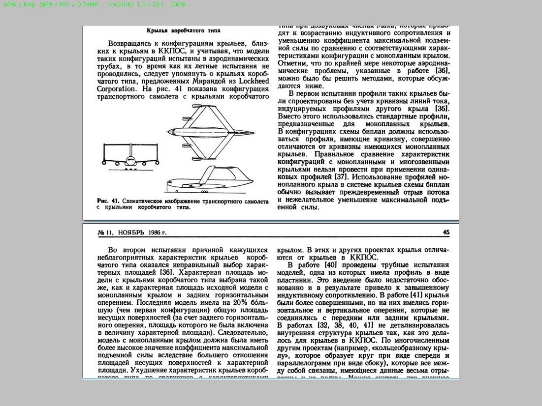

Коробчатое крыло  при правильном расположении и профиле может иметь индуктивное сопротивление 60% от моноплана .  Фин литературу читает.
    208,6 КБ · Просмотры: 195
стр.44

Ну вот смотрите какая интересная цифра о возможности 60% индуктивного сопротивления коробчатого крыла.
А вы говорите "строить", типа: "Крылья - ноги - хвост"

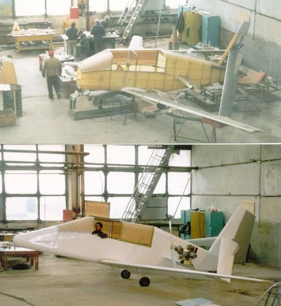

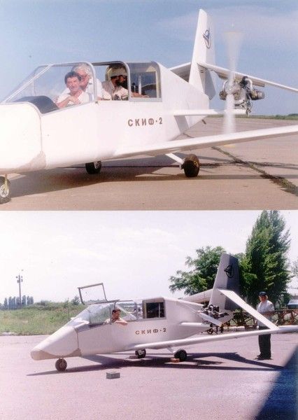

В начале 90 в клубе на Ботаническом (на Докукина)  по такой схеме самолет двухместный строили. Мож кто вспомнит ?
А ктонибудь знает судьбу этого проекта?
    41,1 КБ · Просмотры: 177
Или это ограничилось макетом?
    60,7 КБ · Просмотры: 192
