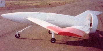

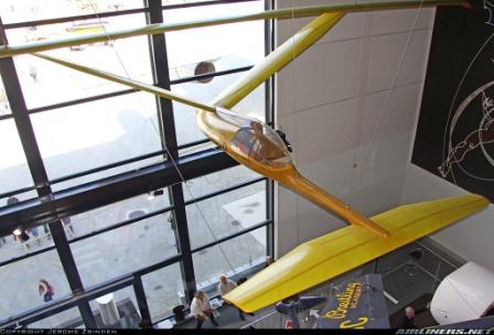

Зато этот летал. Аэродинамическое качество 31
    25,4 КБ · Просмотры: 180
    18,2 КБ · Просмотры: 179

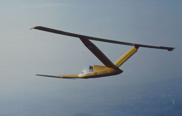

Планер , схема утка , обязан летать .  Схема   как у гидросамолета не летала даже у РУТАНА , а картинки были .
Только не говорите что не знали про такой самолет по схеме сочлененное крыло. Автор сего самолета не Рутан:

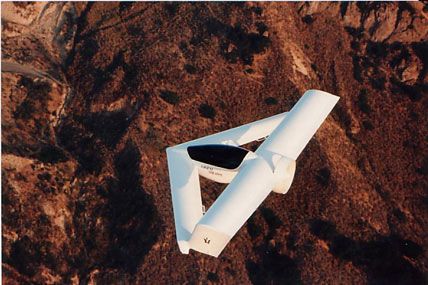

Схема за которую мы говорим , ромб в плане , а это гибрид утки , тандема  -треугольник в плане.
Слушайте, а если возможно, проясните пожалуйста, какая разница какое крыло в плане, если турбулентность первого крыла - уже "улеглась"?
Серийное изделие. Боевое. 1980 год
    10,7 КБ · Просмотры: 227
Перевод на русский в журнале   Аэрокосмическая техника  1986 год , номер11.  Шоб турбуленция от первого крыла улеглась - кровать понадобится длинная.
У меня на столе по присоединенному крылу пара статей  за  86 год из присоветованного FT - Wolkovich  и Gallman со товарищи. Параметра - длинная кровать = не нашел...
