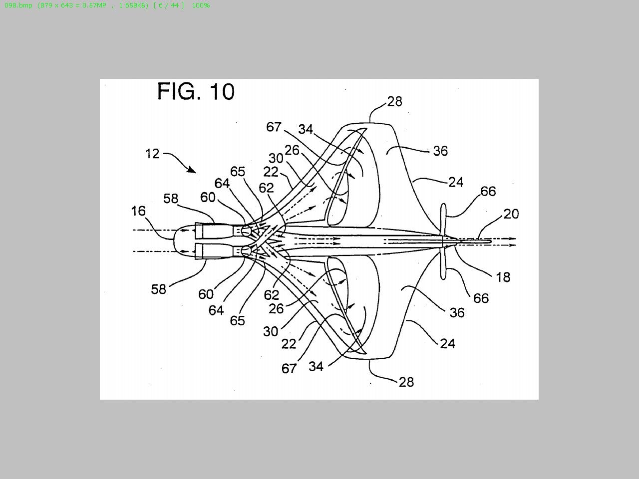

http://www.patsnap.com/patents/view/US20070164147.html
Открыть : pdf  download

Интересные аппаратики! Вот бы побольше информации

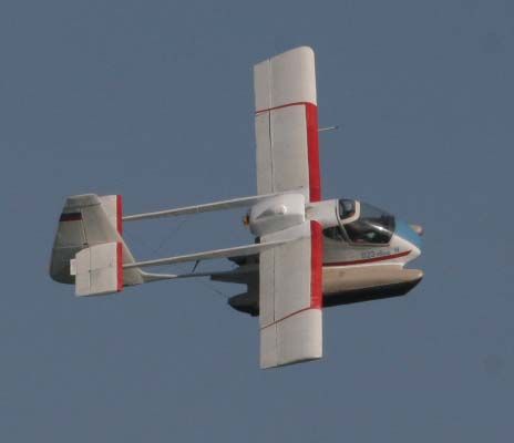

РОМБ-КРЫЛО с эффектом повышенной стабильности
прандль ромб
Концепция PrandtlPlane Генеральный план был определен в рамках MSc диссертацию в области аэрокосмической техники Luca Chiavacci в Университете Пизы.
Высокие аэродинамические характеристики на низких скоростях, делают этот самолет безопасным и привлекательным.
Масштабная модель полетела в ноябре 2006 года показав высокую стабильность как в продольной так и и боковой плоскости. Для этого класса самолетов, сведение к минимуму индуктивного сопротивления является менее важным, безопасность и устойчивость играют более важную роль.
Кроме того, концепция PrandtlPlane имеет большее аэродинамическое демпфирование, чем обычные самолеты из-за расположения центра тяжести между крыльями, обеспечивая более комфортной и безопасной полет.

Аппараты с «ромб-крылом» разрабатываются многими конструктрскими группами – по всему миру
http://www.youtube.com/watch?v=aP6t0gEYZwQ&feature=related
http://www.youtube.com/watch?v=mU2Nj-bO4bI
что и не удивительно, учитывая свойства «ромба»
Маневрирование аппарата подобной аэродинамической схемы совершается без изменения углового положения самолета, без запаздывания и с меньшим аэродинамическим сопротивлением, возникающим в процессе маневра.
.., такая компоновочная схема позволяет уменьшить изгибающие и крутящие моменты, действующие на крыло, что допускает применение профиля малой относительной толщины.
..обеспечивает снижение массы конструкции самолета и его сопротивления трения.
... Была доказана возможность повышения аэродинамического качества за счет снижения интенсивности концевых вихрей, а также снижения сопротивления, затрачиваемого на продольную балансировку самолета (отсутствие стабилизатора, создающего отрицательную аэродинамическую силу).
… Такая компоновка, кроме того, обеспечивает снижение массы конструкции самолета и увеличивает его маневренность.

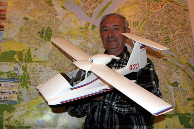

если имеете намерение строить машину с ромб-крылом - могу предоставить контакт с конструкторской группой, у которой есть готовая разработка передовой конструкции
(ромб + экран)
модернизация ДЛК Бартини
в котором консоли большого удлинения заменены на ромб
=высокоэффективная леталка...
да, возможно..
но эффект "динамической ВП на посадке" - возникать не будет
а у фасетмобиля - возникает...
машинки с "посадочным экраном" - однозначно безопаснее других типов
