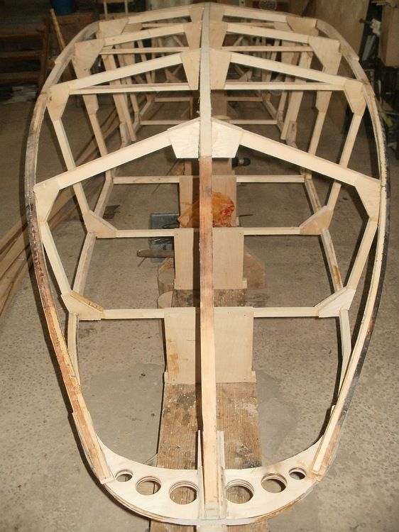

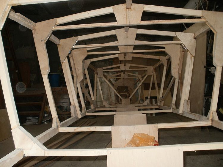

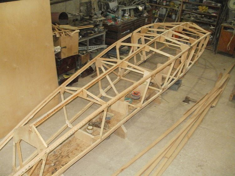

очень интересно каким будет второй экземпляр!, хотя бы фото процесса,
Ну, вот, фото процесса, как обещал.  Наконец-то собрал скелет. Осталось снять лишнее "мясо". Следующий этап установка днища и редана. И далее, по порядку.

Почему же нет продолжения такой замечательной и интересной темы?
Дык, ить, только из зимней спячки выходим. Волга вскрылась. Сейчас самолёт готовится к полётам. Приобретён и устанавливается Ротакс 912. Что из этого выйдет? Посмотрим. Надеемся на позитив. Второй самолёт потихоньку строится. Сейчас монтирую к лодке стойки, центроплан, мотораму, управление. В общем всё железо. Как только конструкция образуется подсниму, покажу.
