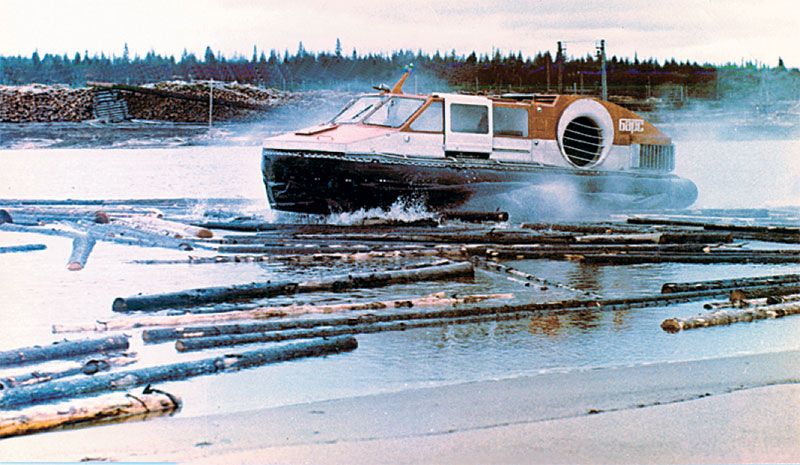

В связи с появлением у меня в ближайшее время б.у. М-14, который не жалко, начинаю проект по модернизации М-14.
Стоять в перспективе будет на земле, летные сертификаты не нужны.

Внизу фотоодного из наземных применений М-14. Кроме него есть еще А-3.
    90,8 КБ · Просмотры: 365

Во это как раз немозможно. На БАРСЕ нет винта по определению - там привод на центробежный вентилятор.
Сделать из винта аэросаней А-3 ВИШ задача вообще не реальная. Он там тандемный и толстодеревянный.
