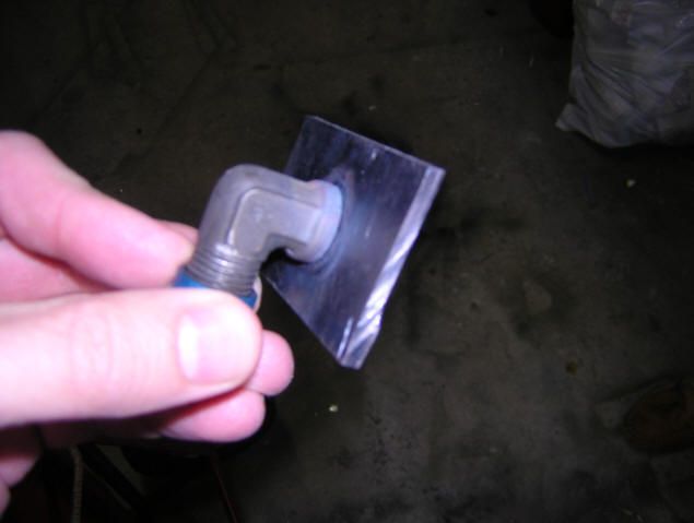

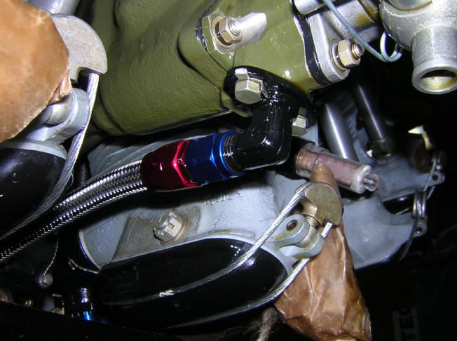

Берешь фитинг.
    21,7 КБ · Просмотры: 282
Устанавливаешь на маслоотстойник.
    52,4 КБ · Просмотры: 358

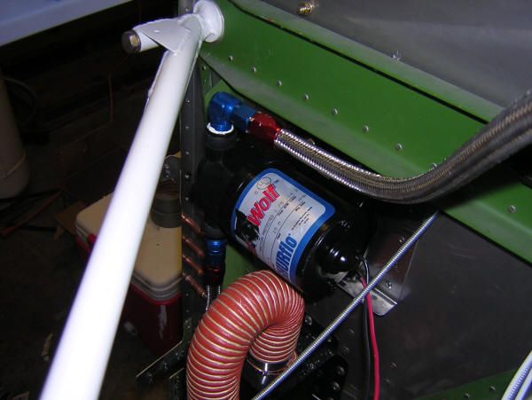

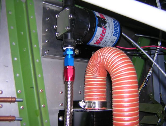

Далее к электрическому маслянному насосу.
    48,4 КБ · Просмотры: 364
Кстати, в этой помпе (водяной) резиновая крылчатка. Она может оказаться не маслоустойчива. У меня на катере почти такая же помпа откачки воды из трюма вышла из строя, когда в трюм пролилось 10 литров масла. Крылчатка разбухла и перестала работать. Уж тогда ставить шестеренчатый маслонасос с электроприводом.
А разве при откачке масла с маслоотстойника решается проблема масла в цилиндрах?
Ну и как он масло из цилиндров сливает, они же ниже картера. Может я чего не понял.
Хотя проблема то не большая. Если движок регулярно используют - то и масло сливать не надо - винт прокрутил и достаточно. Если раз в неделю - ну тогда и пробки с патрубков выкрутить не проблема, не так много времени займет.
а где можно преобрести такой масло насос (на 24 в)?,а то мы собирались делать сами используя двигатель стеклоочистителя КАМАЗ,и насос от трактора помоему НШ8.Нам он необходим для смазки турбокомпрессора...
Это система перекачивания излишков масла из картера в маслобак. Насос как видно работает, причем не на одном самолёте.
www.aircraftspruce.com
www.shurflo-pump.com
http://www.alibaba.com/showroom/shurflo_water_pumps.html
http://www.rivermarinesupply.com/xcart/catalog/product_10732_Shurfl😵il_Change_System.html
Вообще то на насосе четко написано(смотри фото) ...WATER... что как я понимаю ВОДА.
о какой авиационной надежности можно говорить, если патрубки не прикручены к этому насосу,так как не подобрали накидную гайку - на нем дюймовая резьба а заказать токарю за 50 рублей гайку наверное было тяжело, а вставлены внутрь и держатся на герметике? Между прочим внутри патрубка гладкая поверхность. Ве держится на трении. А если при полете патрубок вылетит и все масло вытечет?
Вас не поймешь то денег мало и надо все дешево,
то нужна супер авиационная надежность. 😡
Если что, подобные системы ещё и не сертифицированы.
И тем не менее америкосы летают! 🙂
А  кто  сказал  что  штуцер  держится  на  герметике  -  я  предполагаю  что  раз  он  не  вываливается  -  там  скорее  всего  нарезали  резьбу внутреннюю.  Иначе  -  не  удержалось  бы  оно  на  герметике.  А  про  маслостойкость  -  если  там  крыльчатка  из  бензо- масло - стойкого  материала  -  что  вполне  поддаётся  проверке  экспериментально  -  тогда  какие  притензии  к  надёжности ?

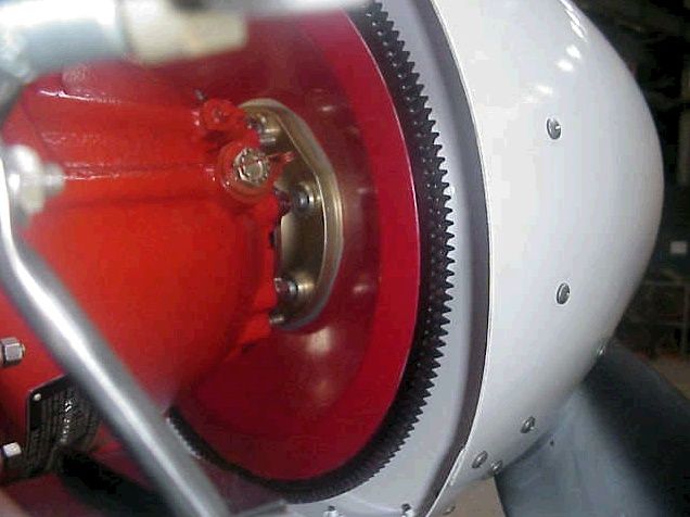

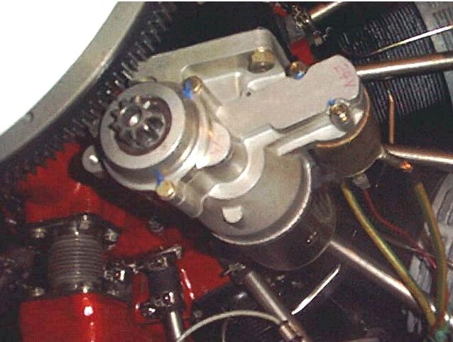

Вот лучше бы его переделать на электрозапуск и на 12V.
Много лишнего можно убрать, как распределительный воздушный клапан, компрессор АК-50, кучу трубок и клапанов..
