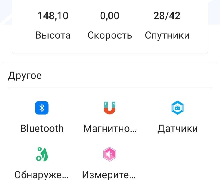

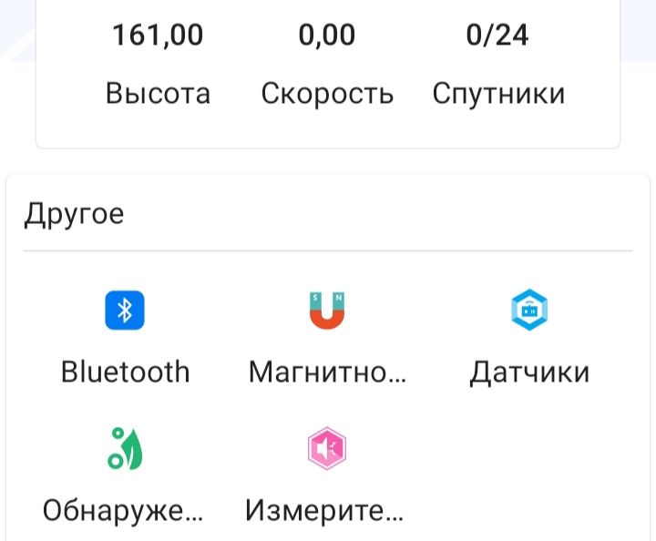

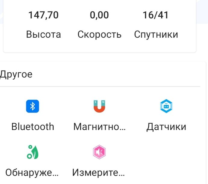

Вот, заскриншотил приложение:
Улица:
Комната:
Ээээ..клозет:

Это без сомнения. Но странно, что Вы видите так мало. Я вот в Подмосковье, выше скриншоты с моего довольно старенького смартфона.
Комната с одним окном в каменном доме это тот же тазик, и тем не менее.
