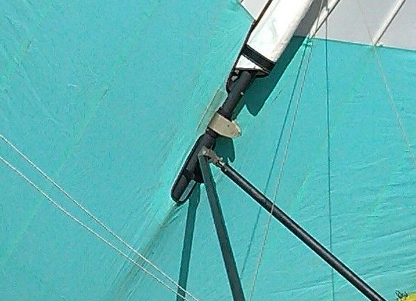

Товарищи, хотел услышать мнение опытных пилотов применительно к курсовой и спиральной неустойчивости о влиянии жесткости узла подвески крыла на пилоне. В многих конструкциях МДП пластины узла подвески (кубика) крепятся на пилоне через резиновые втулки.
Это очень важный узел. И, если резинки поизнасились и не дай бог люфт между кубиком и пластинами плохо.
Резинки конусные желательно чаще менять, особенно летом, когда лучи солнца не благоприятно воздействуют на резину. А, кубик надо затягивать плотно, избегая ненужных люфтов.
Люфт в этой части создает дополнительную возможность шарнирного момента относительно вертикальной оси, что ухудшает общую управляемость трапецией.
Не проще переделать на "антарес"? Проблема в разбежке осей тяги и крыла. Минимальные вложения и с проблемой покончено!
Согласен, переделать можно. Но может резинки тогда совсем не нужны? И может ли наличие "мягкого" подвеса справоцировать неустойчивость по курсу или по крену?
От резинок давно отказались. Но и оставшийся узел подвеса "а ля космос" не обеспечивает необходимую жёсткость соединения. В болтанку творятся напрягающие "чудеса" связанные с  разнонаправленностью осей тяги и крыла. С "антаресом" ход крыла относительно телеги  сведен к минимуму, что даёт возможность без напряга летать в более худших метеоусловиях.  Пилон работает как торсион: [media]http://youtu.be/6lg2wWfr8fE[/media]
