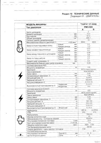

Если  посмотреть  на  сайте  Авиагаммы  -  там  написано  что  для  Ротакса  503 и 582 -  применяют  свечи  NGK BR8ES.
Если  посмотреть  инструкцию  от  РМЗ 500  -  там  написано про  свечи  NGK BR9ES.
( Для  просмотра  в  полный  размер  кликнуть  картинку ).
«РМЗ - 500  с  отечественным  блоком  зажигания  и  с  Дукати  старого  образца ( не  программируемым ).»
«Свечи NGK . Тепловые  числа.»

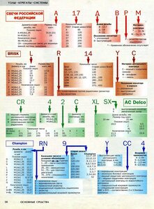

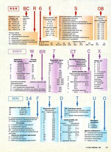

Какие  свечи  холоднее  -  какие  горячее  -  посмотрите  таблицы :
«Свечи. стр. 31.»
В  разделе  свечей  Беру  -  опечатка.
Там  правду  не  ищите.
Остальное  вроде  нормально  написано.
«Свечи. стр. 30.»
Про  отечественные  свечи  -  не  забывайте  что  с  59  года  по  наши  дни  обозначение  свечей  ГОСТ  -  поменялось  ТРИ  раза.
Были  свечи  с  числом  11  - и которые  потом  стали  соответствовать  кажется  17...
Сейчас  тоже  есть  свечи  с  числом  11.  Они  против  тех  -  горячее  вдвое.
А  ещё  были в  СССР  в  70е  годы - свечи  А 7,5 БС  -  ныне  никому  не  понятные.  У  них  калильное  число  было  совсем  не  пол  восьмого.  С  этими  цифрами  можно  точно  голову  повредить.  Нужно  внимательно  сопоставить  три  справочника.  И  тогда  всё  придёт  на  место.
Поищу  табличку  -  выложу  чуть  позже  чтоб  не  быть  голословным.
P.S. -  А  вот  и  табличка  со  свечками  из  70  годов  СССР :
( Для  желающих  вспомнить  -  "Как это  было "... )
«Применяемость  электрооборудования.»
Можно  сравнить  с  более  новой ( практически  -  современной ) системой применяемости российских  свечей :
«Таблица  свечи  автомобильные и  мотоциклетные СССР.»
Третью  таблицу  с  самыми  старыми  советскими  свечами  не вставляю  ибо тот  антиквариат  времён  ВОВ ( и  сразу  после ) - уже  вообще  никто  кроме  специалистов  не  помнит.
kvadratov/ Спасибо  за  таблицу , хорошо и понятно  даны  расшифровки.  По NGK.
