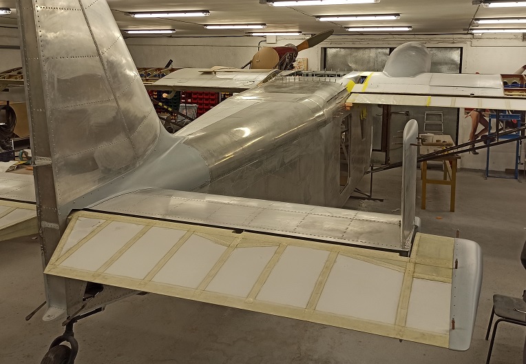

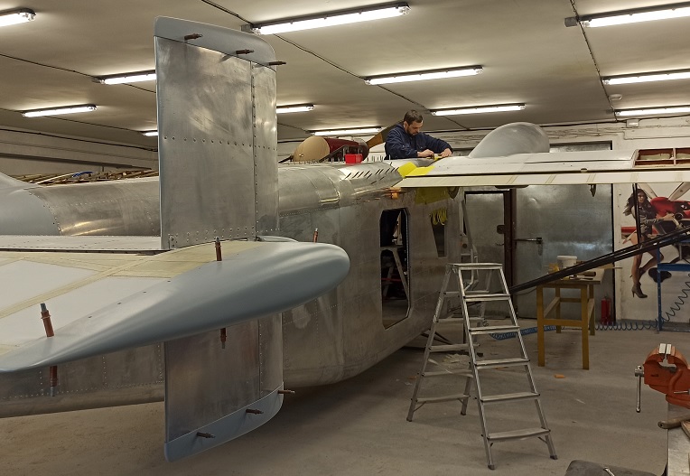

Как-то попадалась диаграмма скоростей потоков от двух двигателей для двухкилевого оперения. Получалось, что за счет отклонения потоков в горизонтальной плоскости, на кили попадало меньше чем хотелось. Поэтому при отказе одного из двигателей, киль второго мог оказаться почти вне обдува, что приводило к пониженной эффективности ВО.
Поэтому и двухкилевых самолетов в 50-е годы стало мало.
А вы не думаете, что в 50-е пошли реактивные самолёты, где нет обдува хвостового оперения от двигателя. Поэтому уменьшилось количество двухкилевых самолетов

Обдув... Потери... Кроме этого ещё много чего существует. Например прочность и масса (эту прочность обеспечивающая). На Ан-14, -28 (и, кстати, -22) два киля, КЯП, не от хорошей жизни поставили - когда вырез во всю задницу - целиковый киль такой хвост свернуть пытается. И часто дешевле сделать два киля (хоть в сумме чуть ли не на треть приходится площадь увеличить), чем вкачивать килограммы в длинный незамкнутый контур. А что Сх выше - так не такой дальний самолёт, чтобы на этом много проиграть, за счёт снижения массы можно выиграть больше.
