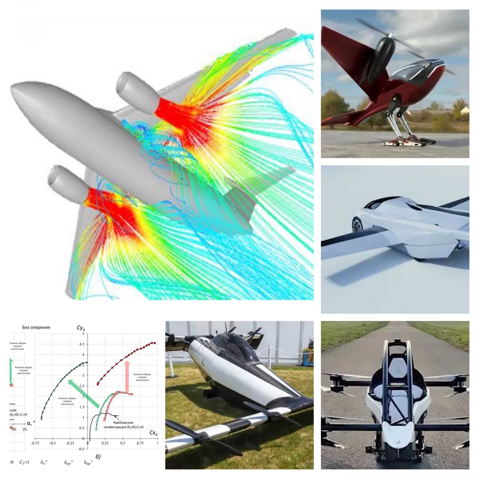

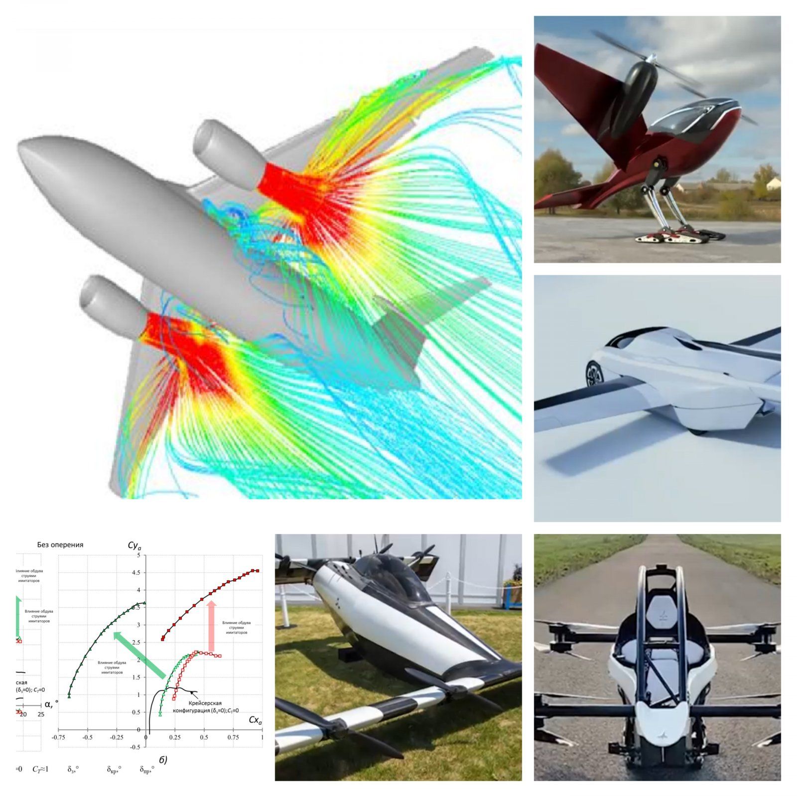

Как ни странно 2 движка могут быть не намного хуже 4 при обдувке.
Недавно наткнулся на интересную работу по обдувке механизированных крыльев ТРД с большой степенью двухконтурности.
Так вот в том случае обдувает вообще только нижнюю поверхность и струя довольно эффективно расплескивается по крылу образует струйную поверхность и эффект струйного закрылка.
Но конечно без обдувки верхней части это не улучшает срывные характеристики. Но это может и к лучшему.
См верхняя левая картинка
Доберусь может работу в файлообменник выложу
Когда винт/ТРД "дует" только под крыло, то механизацией отклоняет ВЕСЬ поток, что улучшает ВПХ, ТК поток имеет заведомо большую скорость, чем просто набегающий от поступательного движения. Можно иметь большую нагрузку на крыло и скорость горполета.
Когда винт/ТРД "дует" только сверху крыла, сдувается погранслой, срыв затягивается и можно забрать тангаж побольше, что также улучшает ВПХ, хотя и, возможно, поменьше, чем в первом случае, тк механизацией отклоняет поток в меньшей степени. Зато в горполете пс больше, а значит также можно иметь большую нагрузку и скорость.
Если ось винта/ТРД совпадает с хордой, те поток примерно равно обтекает крыло сверху и снизу получается нечто среднее. Зато для потока от винта крыло работает как спрямляюший аппарат переводя часть закрученного, радиального потока в осевой, растет тяга со всеми вытекающими.

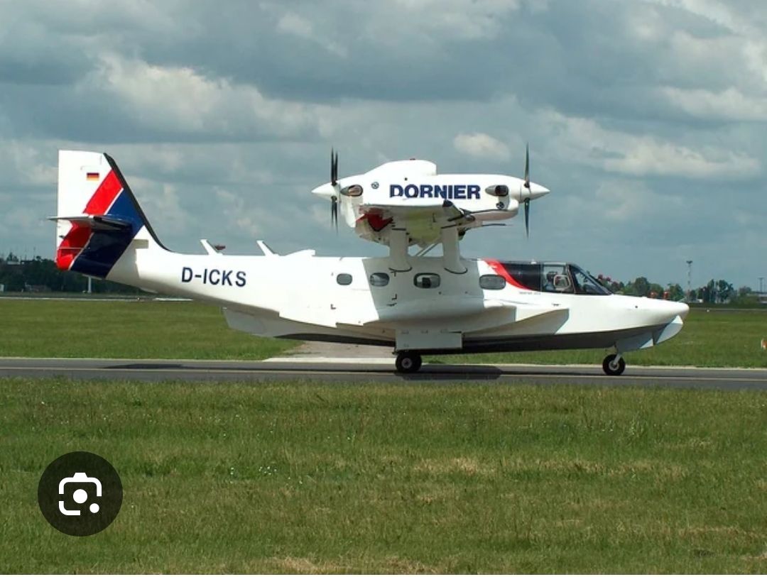

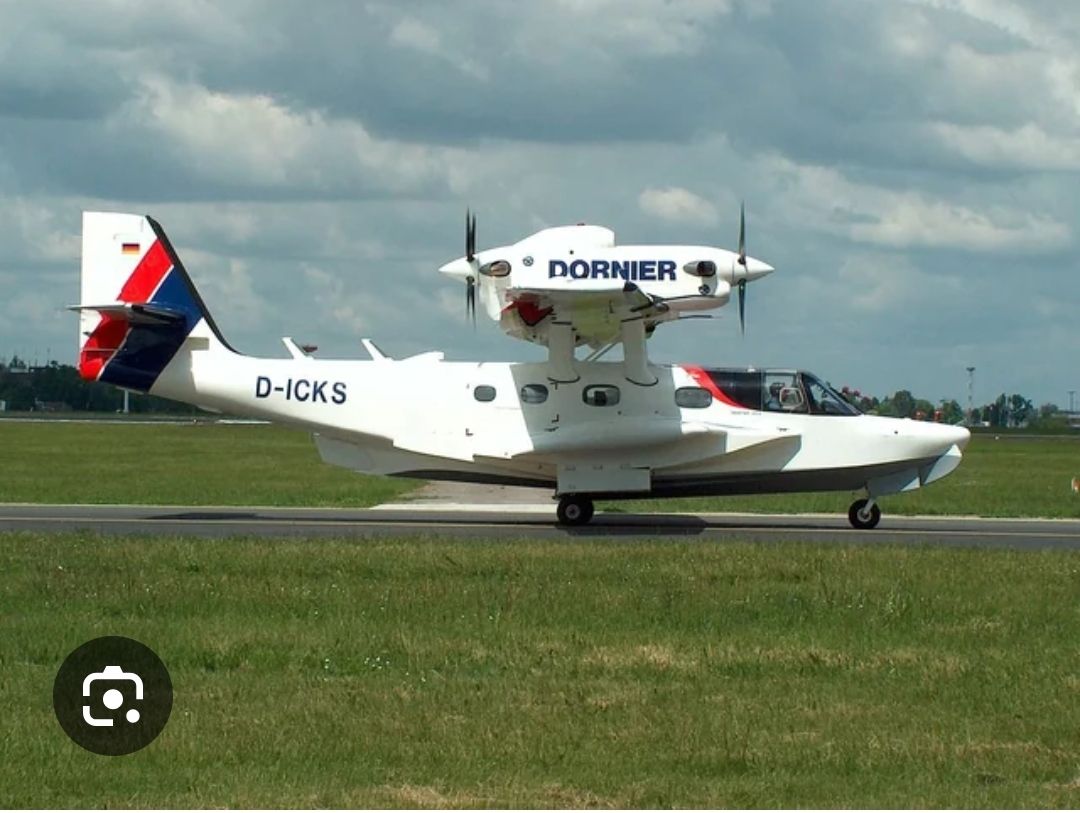

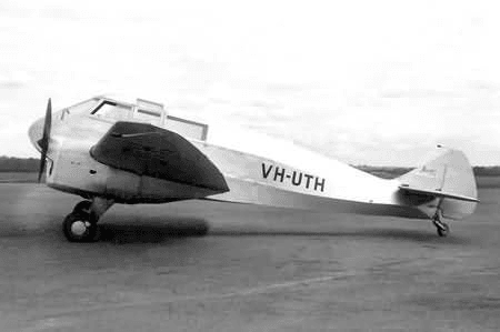

Какой диаметр винтов ? что то мне кажется, что такой тяни толкай парасоль на Ваш размер дасть меньшую сводку сопротивления (минус один мотор, минус шасси) , полная защита винтов и минимум гемора с цт..и если нужно делай лодку. Ну и безопасность при отказе одного мотора.
Такая схема от большой нужды , не попадания брызг на лопасти винта при работе. Подобные схемы имеют свои особенности при пилотировании . Скажем так - не совсем простые..
Но и при полетах там, где только река запасной аэродром - возможно эдинственный вариант.
Да, все ровно так - только о проходимости придется забыть - плечо между пятном контакта с вязким грунтом и осью тяги окажется сравнимым с базой шасси, и, соответственно, необходимостью прикладывать бешеную силу вниз на ГО, чтобы уравновесить тягу на взлетном режиме, особенно, при страгивании.

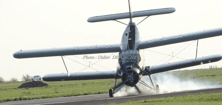

Зимой в тёплую погоду иногда бывает мокрый снег. Самолёты вроде Скайрейнжеров, СП-30 и Евростаров с передней стойкой не могут оторвать нос, а мой гораздо менее тяговооружённый самолётик с хвостовым лыжонком взлетает. Правда при ещё более мокром снеге и мой не может взлететь - не разгоняется больше 40 км/ч, сколько ни беги.
Но у самолётов с хвостовой опорой есть ещё одна приятная особенность из-за большого стояночного угла - приличная составляющая подъёмной силы от тяги винта. Я не обдувку крыла имею в виду, а тягу умноженную на синус угла. Это на страгивание тоже неслабо влияет и начало разбега облегчает здорово.
Ещё на с-те с хвостовой опорой стабилизатор не догружает основные опоры отрицательной подъёмной силой, как на с-тах с носовой стойкой, что особенно заметно в начале разбега.
Добавлю ещё сравнение с-тов с носовой и хвостовой опорами.
Рассуждения, что с-т с хв опорой склонен капотироваться на мягком грунте - диванные рассуждения. Есть пределы допустимого и для того и для другого. Самолёт с носовой стойкой в тех же условиях сломает стойку и зароется носом раньше. Поэтому для плохо подготовленных площадок только с хвостовой опорой. имхо

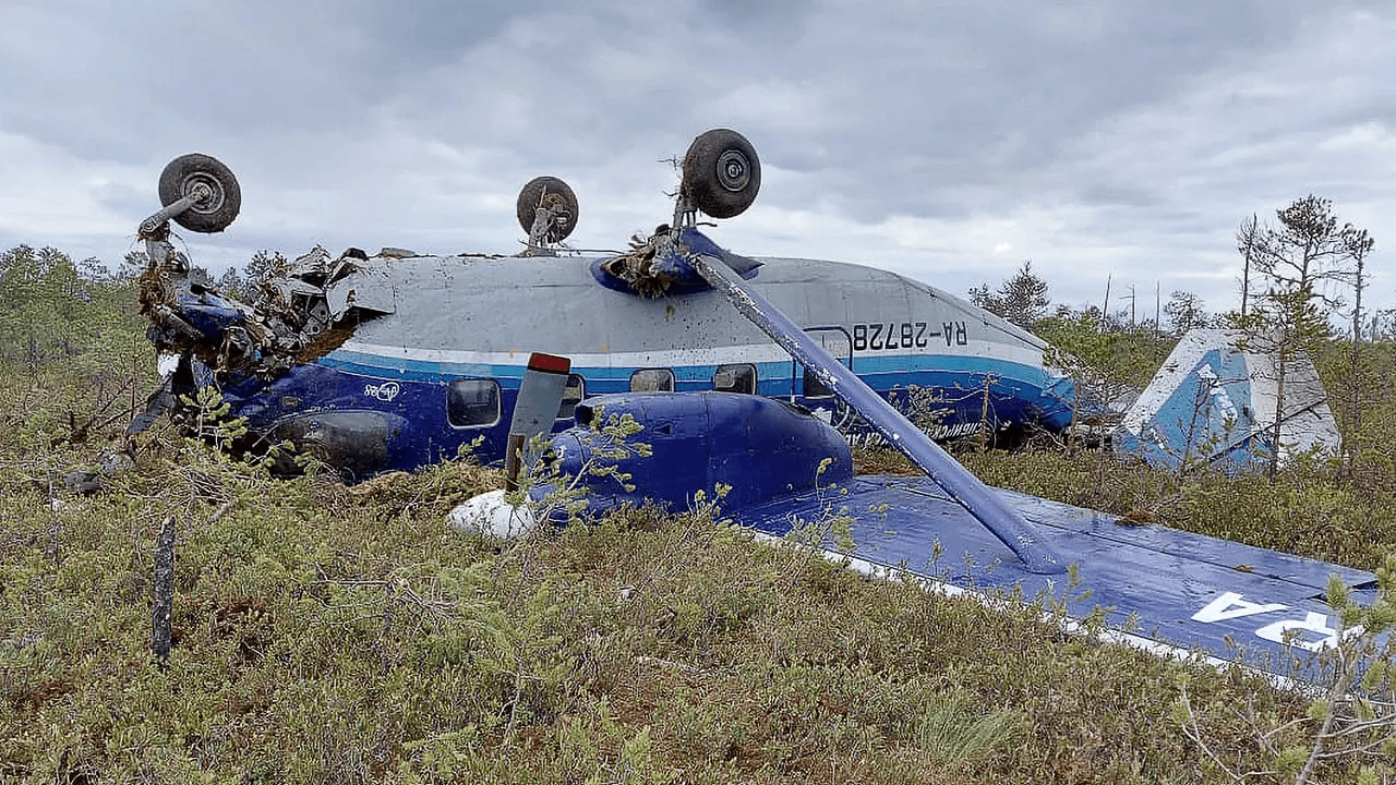

"... По предварительным данным, причиной аварийной посадки самолета Ан-3, выполнявшего рейс по маршруту Олекминск-Железногорск, стала потеря тяги двигателя, что привело к его дальнейшему отказу. Об этом сообщила Восточно-Сибирская транспортная прокуратура...."
Это вам по поводу полётов над тайгой на одном двигателе. Даже "супернадёжном" ТВД...
