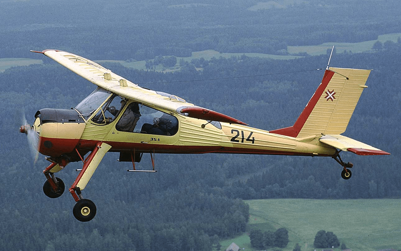

Для самолёта с подкосным прямым крылом и неубирающимся шасси такое качество можно достичь только при планерном размахе крыла. Да и то - чисто теоретически...
Просто для справки - аэродинамическое качество ТУ-154Б всего 11. У нас на двухмоторном "Аккорд-201" с неубирающимся шасси и подкосным крылом насчитали К около 11-ти. В реальных полётах (по соотношению вертикальной и поступательной скорости на безмоторном планировании) оно и 10-ти не достигало...
На "Байкале", однако - 14 с теми же условиями.
Могут, значит, если захотят.

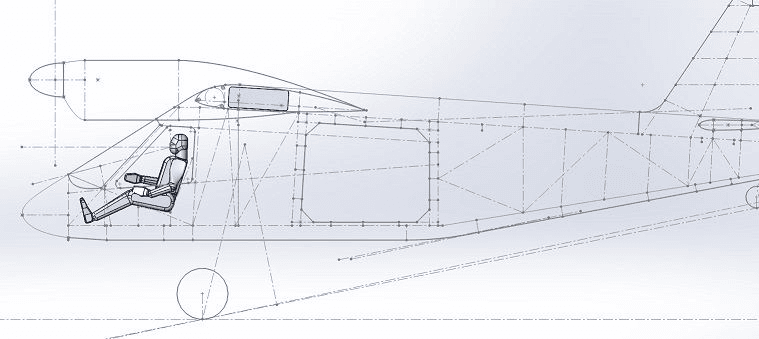

Никак не пойму, почему не сделать потолок параллельно полу? Зачем так уродовать дверь?
В линии полета пол ровный, на стоянке хоть немного но меньший наклон.

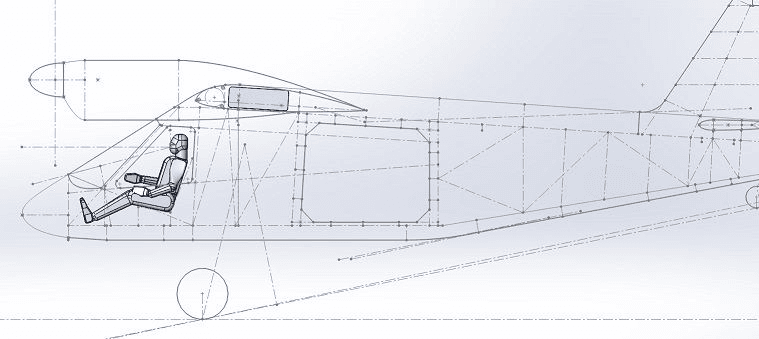

Да можно заморочиться, убить некоторое количество времени и сделать конечно зиговку, уж коротких фрагментов так точно. Но если делать, то по максимальной длине, для меньшего количества перестыков, а это уже видится не таким простым вопросом. Да и не хочу я эту гармошку на бортах.
Убьете Вы время на стрингеры куда больше , дело не в этом , просто многие производители авиатехники этим не брезгуют ...и ничего так , все работает как ожидалось. Посчет коротких фрагментов , то заготовка ШИРИНОЙ в 1м и ДЛИНОЙ до 3-4 м не такой уж и маленький фрагмент. Шаг решаете сами , хоть через каждые 2 см или 20...
Помимо нарисовать, надо ещё и сделать, условно, в гараже. Лучше "изуродовать" дверь, чем сделать кривой самолёт. Сильно кривой, а не как обычно, не ровный.
Теперь ответка. А как будете делать такой самолёт? Напомню, на всякий случай, длина под 10м.

А это уже зависит от того, как их делать, как перевязывать и на чём.
Посчет коротких фрагментов , то заготовка ШИРИНОЙ в 1м и ДЛИНОЙ до 3-4 м не такой уж и маленький фрагмент....
Он не маленький, но поперечный. И такой, с переходами в конус, как минимум сложно будет и стыковать, и заворачивать, и вообще.... Гараж.
Всё время отталкиваемся от гаража. Но больше обычного🙂. Но без возможности делать большие сборки🙂.

Всё забываю спросить. Зачем на транспортном самолёте с хвостовой опорой в полёте ровный пол? Наверное чтобы помучаться на погрузке/разгрузке? 🙂
А может, потому что, полётная часть занимает много больше времени чем просто погрузка/выгрузка? И при загрузке/разгрузке на грузе сидит только Ньютон и норовит придавить его к поверхности, а в полёте хватает и других чуваков, которые регулярно нагружают стропы и сетки в разных направлениях.
