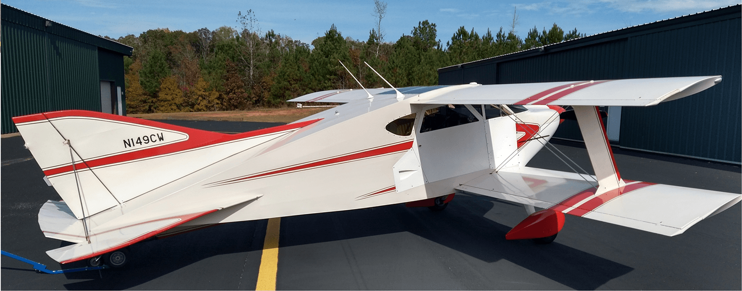

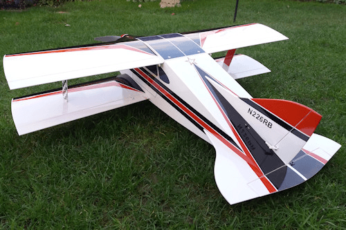

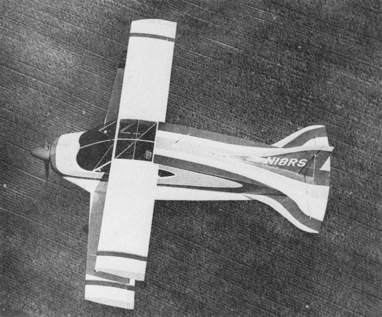

У "Hiperbipe" Сорреля было однокилевое ВО, Ходя фюзеляж был в форме летающего чемодана. из плоских панелей одинарной кривизны.

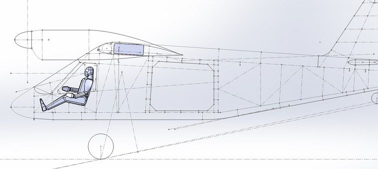

Бак над головой - не очень приятное соседство.
Он не над головой, а сзади, за силовым шпангоутом играющим роль перегородки между пилотской кабиной и грузовой. В таком ключе и груз за спиной неприятный сосед.

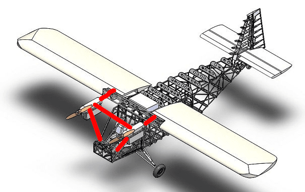

Интересно, там хоть 25 см по высоте есть? Вариант "Егорыча" как-то логичней выглядит под такие движки.
Мало высоты, потому и прорабатываю разные варианты.
А схему "Егорыча" можно всегда применить. Не хочется иметь частокол из подкосов и раскосов. Хватит того что на крыле и оперении.
Если немного исказить профиль (у корня это не важно и может быть даже полезно), можно побороться за 30 см высоты.
А выигрыш по сравнению с "Егорычем", опять же, скорее эстетический...
___
Казалось бы, лучше коробочку между лонжеронами у корня сделать жёстче внутренними раскосами. Но да, потом докажи, что не по-верблюжьи силовая конструкция крыла переделана... Да и усталость от вибраций (даже если оно без усиления выдержало бы крутильную нагрузку). Идея не использовать для крепления каркас крыла КМК очень правильная.
Не очень понятно. Можете накидать эскизик? Это что-то типа того-же "Егорыча"?
Не знаю, как там у Егорыча, но чтобы не делать жирные и длиннотяжелые пилоны к крылу, просится рама из обтекаемых труб.
На той же модели - моторы и крыло сдвинуть назад, моторы ближе к крылу
Сдвинуть назад и приблизить к крылу, это удлинить носовую часть, перейти на носовую стойку и в целом получить бОльшую длину фюзеляжа. Приблизившись к идеальному транспортнику или автобусу по схеме. Разнеся двигатели дальше. При этом, ничуть не решая проблемы их размещения.
Не забываем, про составные агрегаты. Это не аппарат с нуля.
Принято.
У него примерно так и есть.
Ну или более экзотичная компоновка - сажайте пилота в кресло с коленным упором и спинкой спереди, делайте обратный уклон остекления. Резко сократятся: длина, занимаемая пилотом, усталость его при долгом полете, требуемый вынос винтов вперёд. Движки при этом можно и на пилонах крыльевых повесить и на пилонах к фюзу (как на Кри-Кри)
