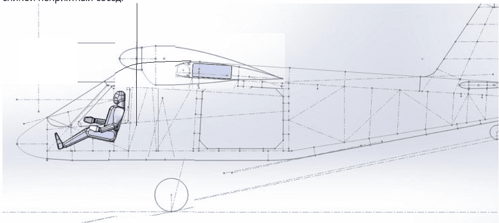

Это не аппарат с нуля.

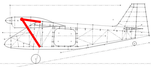

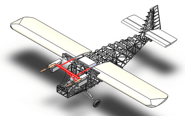

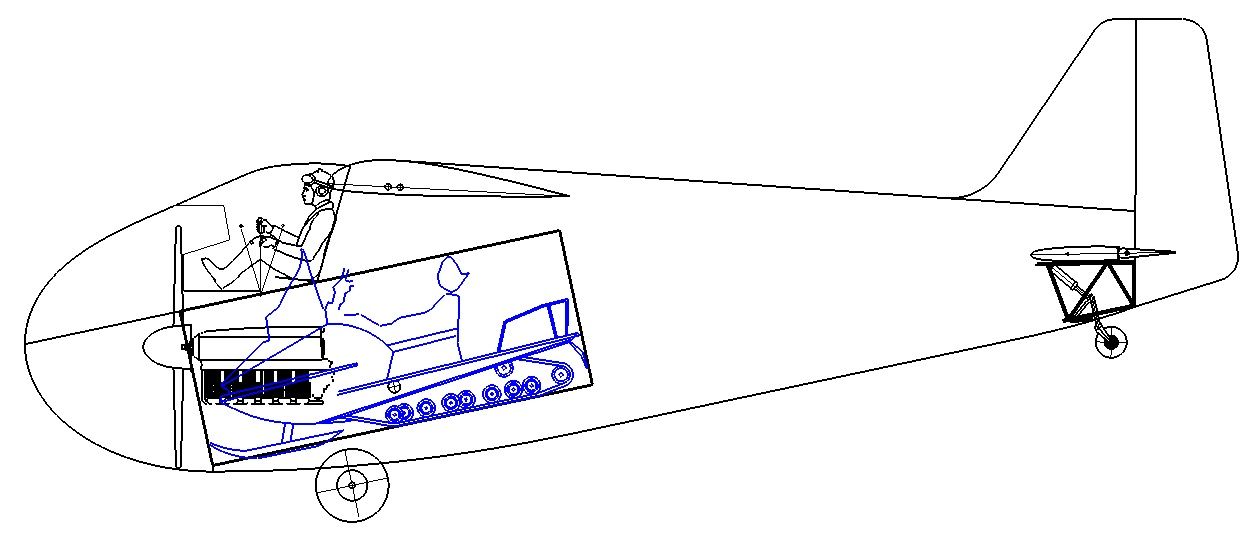

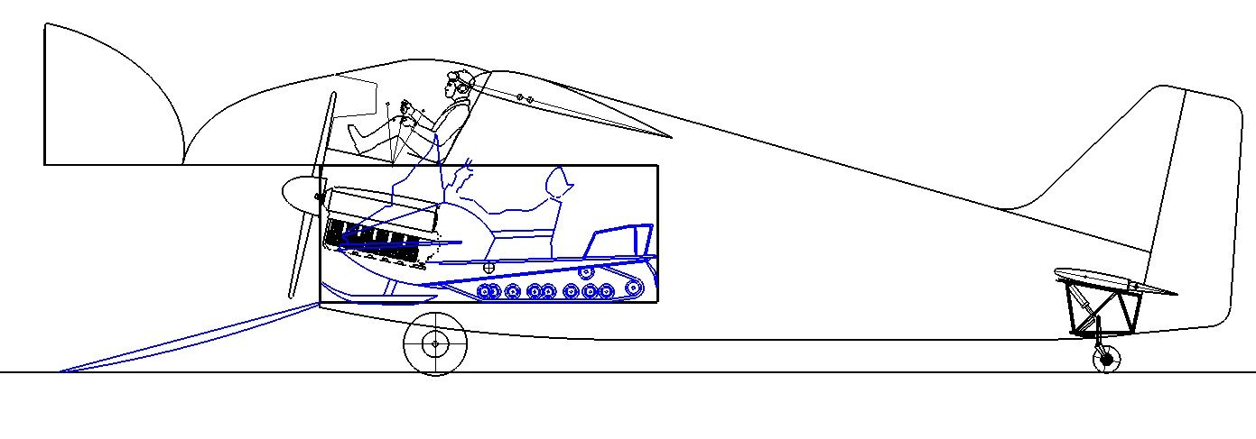

Не забываю. И да, носовая часть будет длинней, но хвост иожно чуть вынести на балке как было у прародителя скай вана. Тогда и все основные нагрузки в одном месте будет. И пилоты вынесены перед винтами.
Как вариант оставить одну вертикальную стойку посередине и сделать её наклонной, чтобы наружу торчала малая часть.
2 Любитель.

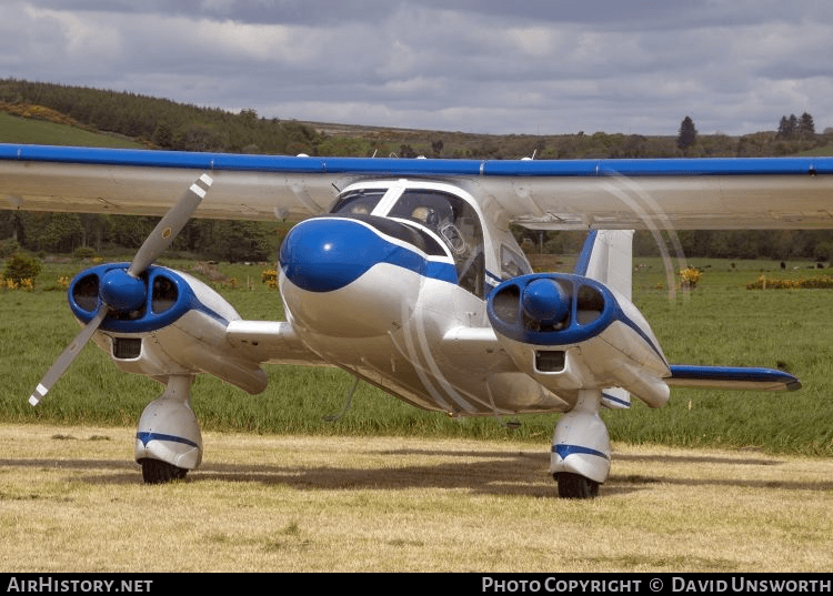

Конечно же Вы не особо нуждаетесь в советах , но тем не менее..... Может Вам стоит рассмотреть изготовление варианта нижнего центроплана До-28 , с двигателями на его концах ?...Просто , этот нижний центроплан ставите наверх , подсоединяете консоли (Ан-2) с подкосами и ....ну Вы поняли . А предлагаемые эскизы (чуть выше) , с частоколом из стоек + добавьте сюда еще подкосы крыла ....хороший "снегозадержатель" прорисовывается , это если мы говорим о сопротивлении . Да , трудоемкость возрастет , но кто говорил , что будет "относительно легко" ?...Не знаю , решение по любому за Вами.

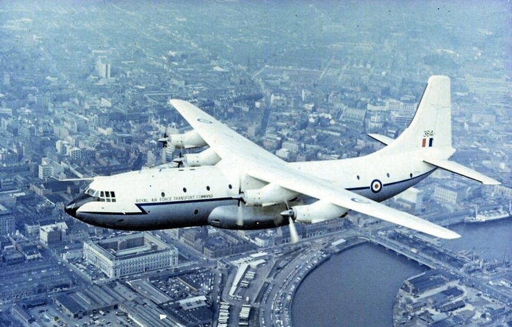

Именно по Скайвену Шотс интернет-разум выдал следующее .... В причинах очень маленькой серии Скайвена лежат брошенные ОСНОВНЫЕ РЕСУРСЫ на производство транспортника Short Belfast ...

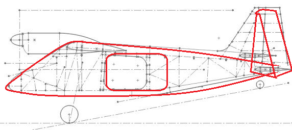

Вариант фюзеляжа из труб по типу гибрида Скайвэна и Хипербайра, но с двухкилевым ВО на концах стабилизатора.
Вот такой огромный грузовой люк можно "замастрячить" при таком фюзеляже. 😂
А фишечка в чем? В люке? Или оперении? Или интерференции между ними? 🙈

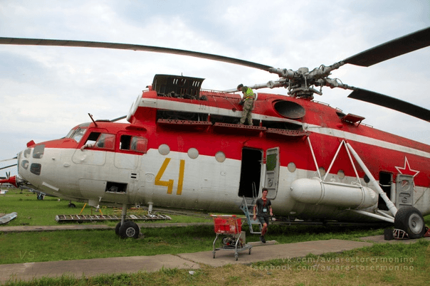

"Дьявол кроется в мелочах" (С) ... Забегая "вперед паровоза" , хотелось бы уже сейчас отметить одну очень Важную деталь. Это обслуживание двигателей на высоте , где без стремянки и отборного мата техсостава не обходится. Может пойти по пути милевских вертолетов , где по откидным капотам можно передвигаться ?...Ну , как пример ...
Эксплуатанты потом попу конструктору рассцелуют за эту приятно-необходимую "мелочь"..
Теряется главное преимущество - легкость фермы, элементы которой работают только на растяжение-сжатие. Выросшие сечения труб увеличат сопротивление.
Продольные трубы нужно прятать в аэродинамическую тень от движков.
Общая поперечная проекция будет меньше. Будет тяжелее, чем рама-клетка, но обтекаемее и эстетичнее.
Вот это КМК было бы самое правильное. В т.ч. для эстетики.
Хотя мои расчёты показывают, что как раз при нынешнем размахе ок. 13 м скорость 200 км/ч является крейсерской (соответствует условию равенства индуктивного и паразитного сопротивлений, т.е. условию наибольшего К) для самолёта с массой 3000 кг и реалистичным качеством 12. Однако фюзель выглядит непропорционально толстым для таких крылышек.
Кстати, толщину центроплана можно взять больше, чем крыла - "ступенька" всё равно убирается мотогондолой. Можно и хорду больше, носок вперёд, как у Ил-12. Но нужно учесть, что тогда при увеличении угла атаки ЦД будет смещаться вперёд ощутимее, особенно по мере развития срыва. Зависит, впрочем, от профиля центроплана. К тому же у высокоплана смещение ЦД отчасти компенсируется смещением ЦТ (маятниковой устойчивостью).
Окститесь!
Для самолёта с подкосным прямым крылом и неубирающимся шасси такое качество можно достичь только при планерном размахе крыла. Да и то - чисто теоретически...
Просто для справки - аэродинамическое качество ТУ-154Б всего 11. У нас на двухмоторном "Аккорд-201" с неубирающимся шасси и подкосным крылом насчитали К около 11-ти. В реальных полётах (по соотношению вертикальной и поступательной скорости на безмоторном планировании) оно и 10-ти не достигало...
Пардон, слишком много смешано в одну кучу - и отделять мух от котлет, или зерна от плевел, задача не для, слабонервных.
Так, например, описываемый крейсерский режим потребовал бы взлетной мощности моторов при нулевой скороподъемности - про взлет, тем более, продолженный при отказе одного мотора лучше не вспоминать.
