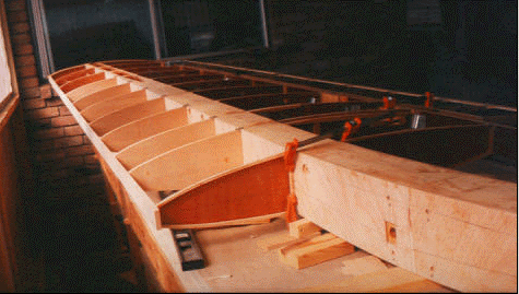

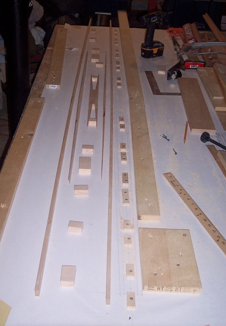

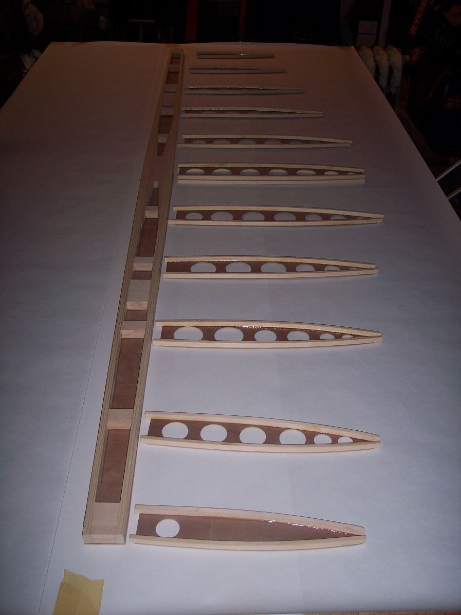

Будет лонжерон стабилизатора.
    94,5 КБ · Просмотры: 180

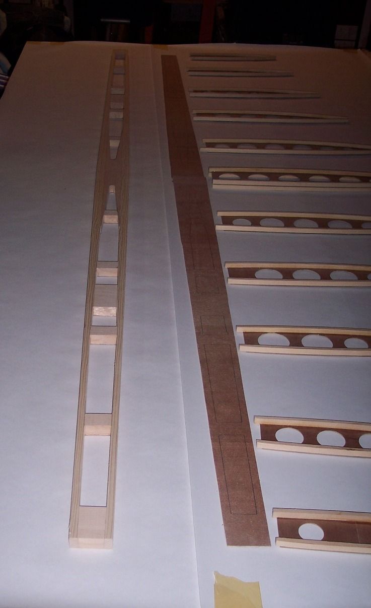

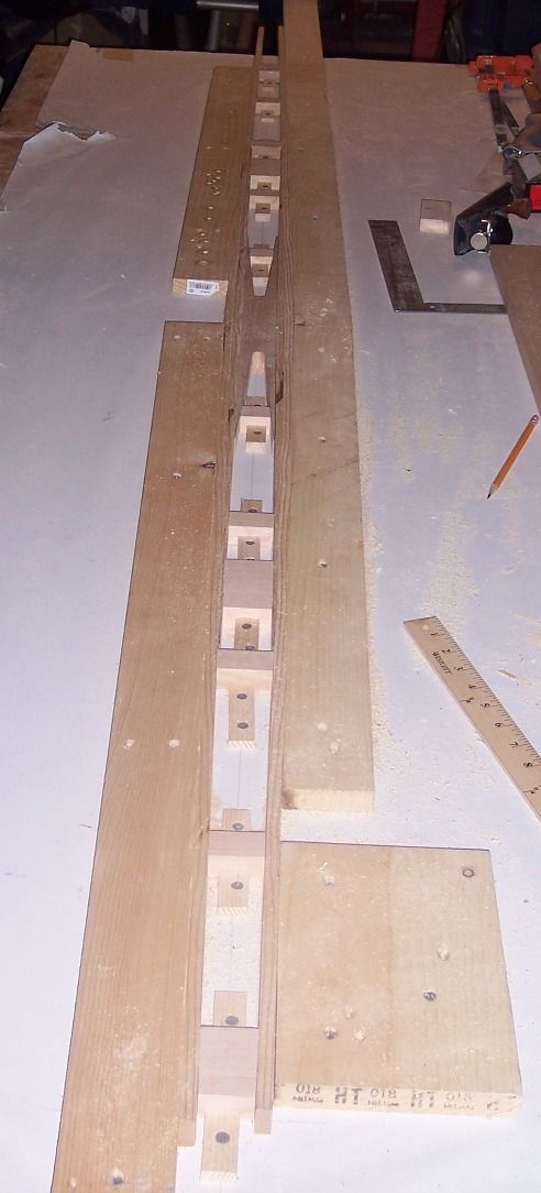

Ну и собраный лонжерон
    72,5 КБ · Просмотры: 192
    84,4 КБ · Просмотры: 177
Ваапрос, простите металлиста  🙂     А будет ли голое дерево покрываться каким нибудь лаком или краской изнутри?  Если будет то чем и как это влияет на вес конструкции? Сори если был предмет освещен ранее  🙂
Обалденный проект!
Уважаемый R.S. Вам респект и спасибо, что проект свой публично осветить решили!
GP-4 похож на Falco и технология изготовлеия одинаковая, я имел удовольствие полетать на Falco в прошлом году - самолет просто сказка :IMHO.
У меня есть много информации о постройке Falco, если нужно - могу поделиться. Пишите в личку если что...
To BK: Из Нутри всё покрывается эпоксидным лаком (в два слоя если мне не изменяет мой склероз, завтра найду каким, сегодня п"яный в дребедан (день благодарения))
To Tommy Versatty: Бросай всё что есть, и-мейл в личке, зарание благодарен.
Уточняю, лучше поздно чем никогда, из нутри покрывается в три слоя уретаном (urethane). Первый слой разведён (10-15%) растворителем, остальные два прямо из банки. Между слоями два часа перекура.

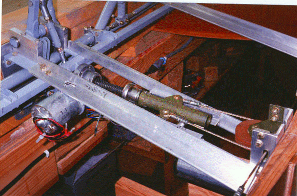

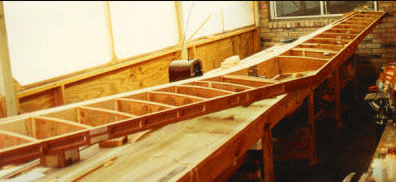

Крыло отстыковывается?
Из двух половинок или цельное? Какой привод закрылков?
Интерес к проекту есть и самолет отнюдь не так сложен, как тут многие пугают. Как и всякий деревянный самолет, он просто многодельный - куча косыночек, бобышек и колобашек. Так что смело вперед!
Ребята, благодарю за поддержку!
Я рад что есть интерес к моему проэкту. Извините что не всегда вовремя отвечаю.
Крыло съемное, цэльное. Привод закрылков электрический, механизм от Цесны 150.
Фото взято отсюда http://springfieldaviation.com/
    51 КБ · Просмотры: 213
    77,8 КБ · Просмотры: 196
    168,8 КБ · Просмотры: 192

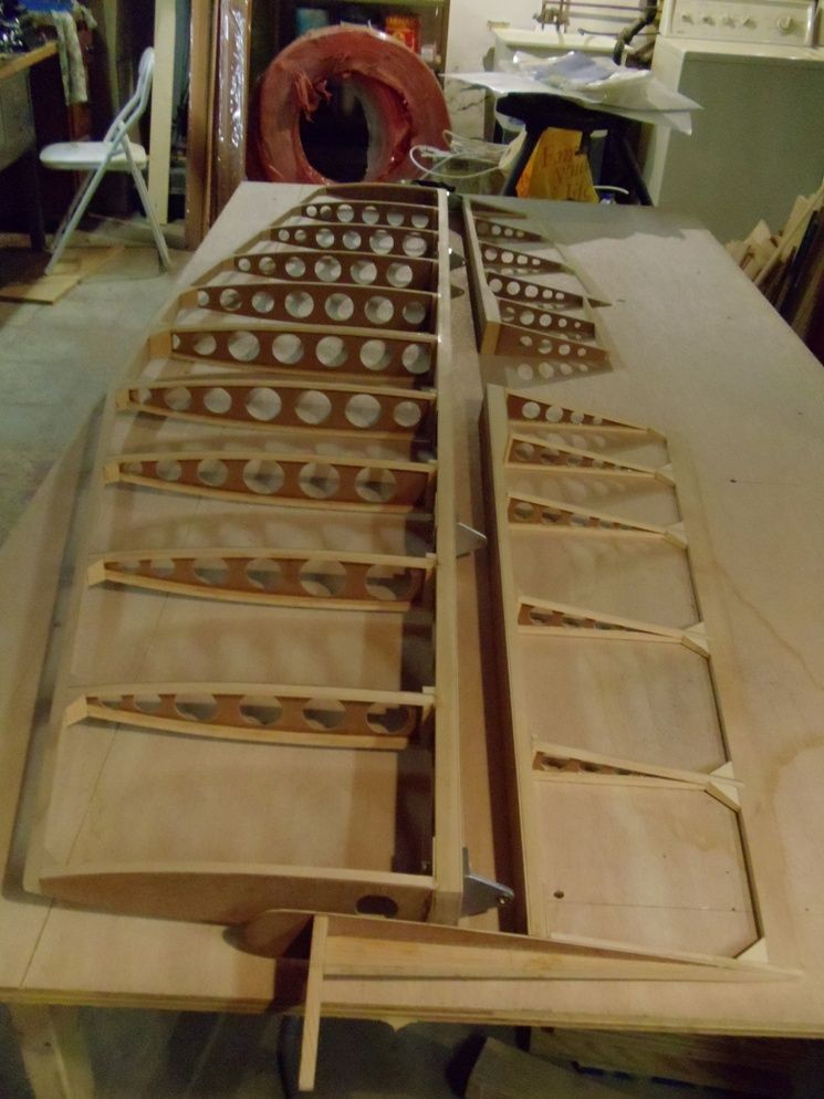

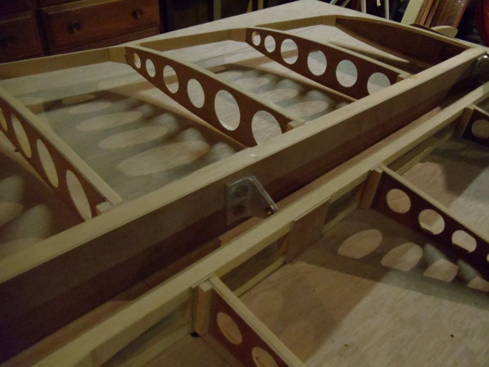

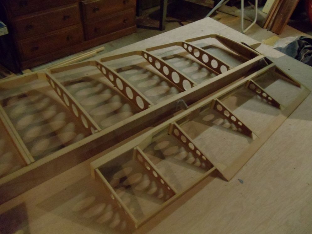

Ну в общем вот так получается оперение.
    91,7 КБ · Просмотры: 222
    84,2 КБ · Просмотры: 217
    84,1 КБ · Просмотры: 213

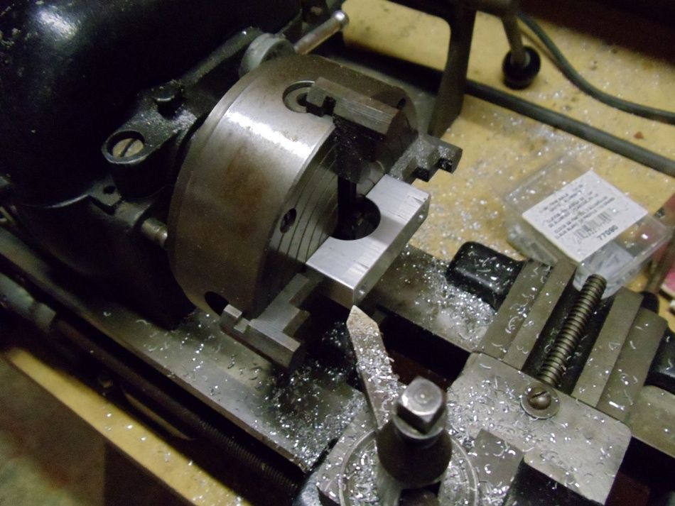

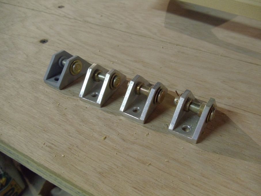

Петли рулей высоты. Второе фото коренная петля в процесе.
    69,7 КБ · Просмотры: 219
    101,9 КБ · Просмотры: 222
