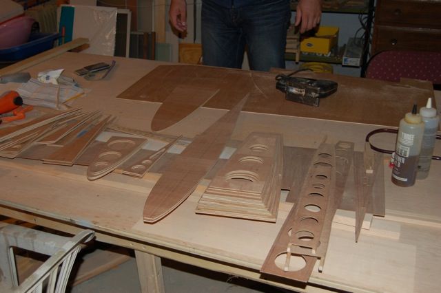

... и я там был и вот чего видел  🙂
    39,2 КБ · Просмотры: 227
    49,5 КБ · Просмотры: 233
    24,4 КБ · Просмотры: 210

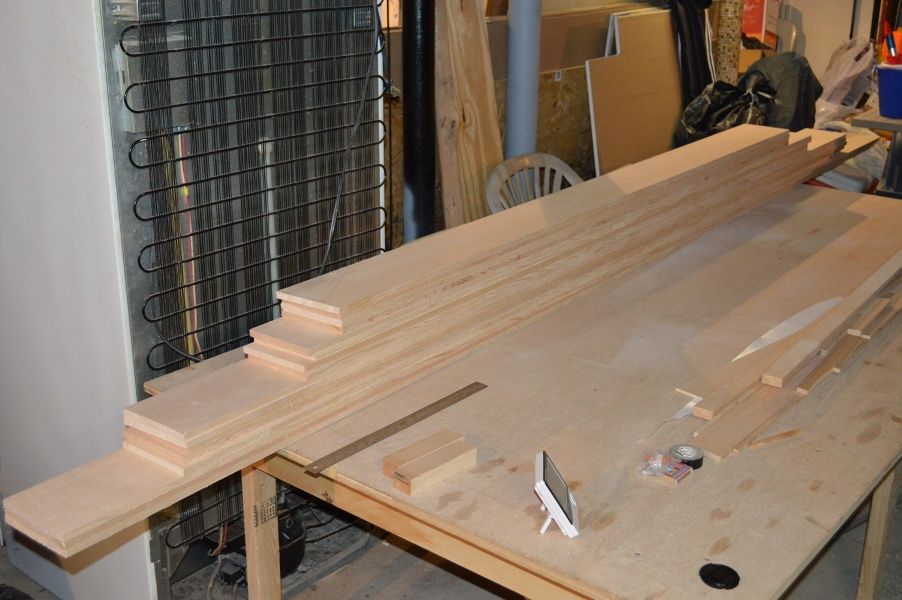

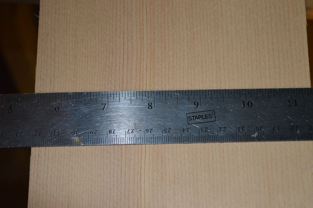

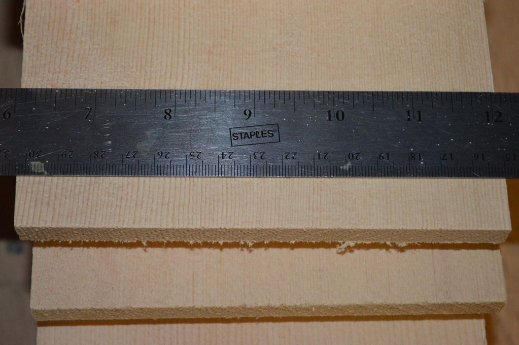

Ну вот и приехали мои дрова на лонжерон 😀 😀 😀
Не прошло и семь месяцев 😡 😡 😡
Но дрова хорошие.

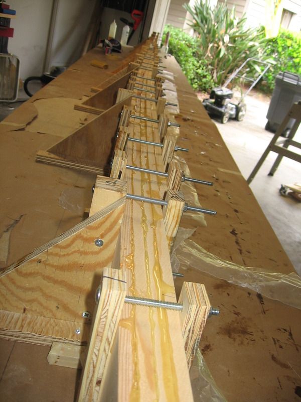

Я не правильно обозначил проблему. Мне не нужно большой объём в одном замесе, можно мешать мелкими порциями, но быстро. На фото нижняя полка в стапеле (не  моя). Площадь склейки 25 кв. фут. намазать надо 50. От первого замеса до затяжки последнего болта в стапеле имеем 45 минут времени.
Нужен помошник, одному никак.

Все получится 🙂, я так мачту и гик на швертбот клеил, да и лонжероны крыла, и многое другое, с деревом легко работать, если все предварительно подготовить, один раз на сухую собрать в стапеле для пробы и проверки процеса.
Клей замешивал в одноразовом стаканчике, по мере расходования, замешивал заново, не больше 25-30 кубиков, шприцы по 50 кубиков брал, делите на два, это если т-88 половина смолы, половина отвердителя.
Все время следите за температурой клея в стаканчике, во время склеивания держите его в руке, чувствуете нагрев, это знак, что процес полимеризации пошел, времени мало останется для склеивания, что бы этого не происходило, нужно брать меньшую дозу клея , эксперементально подберите ту, с которой вы быстро справляетесь, не допускайте нагрева в стаканчике, начинайте с малой, постепенно увеличивая обьем.
Лучше когда клея не хватит, чем останется 🙂. Если клеите за один раз, разводить можно в одном и том же стаканчике.
Когда все промазали, установили в стапель, не стягивайте все сразу, пусть смола немного впитается в древесину, за это время, вытерите руки ветошью, потом промойте три раза с мылом, насухо вытрите, уж затем беритесь за шуруповерт, ключи или струбцины 🙂
Примерно так 🙂
