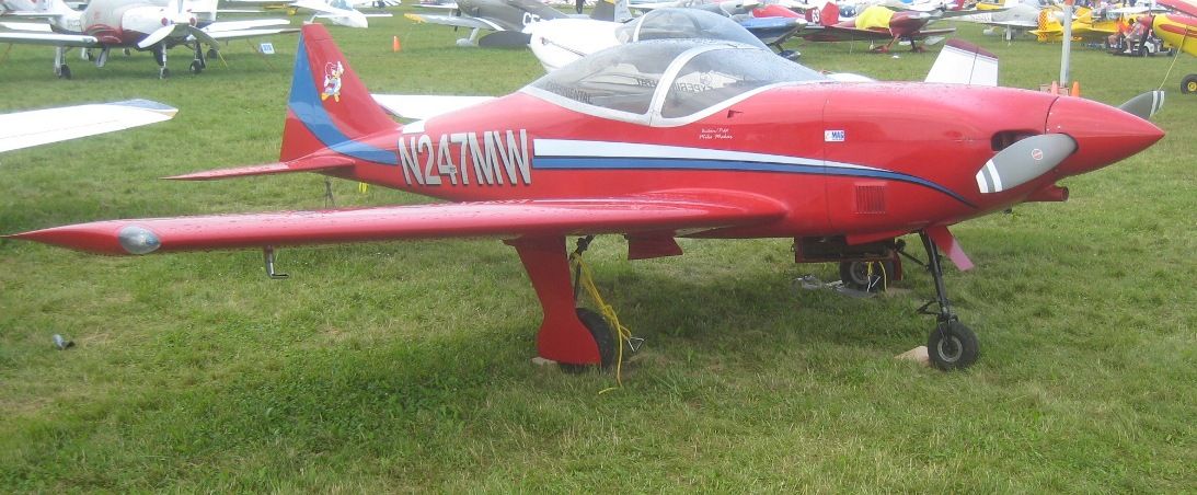

4. И скажите что не красавец
    110,6 КБ · Просмотры: 187
По перегрузкам-для пилотажа достаточно, меня ж интересовали именно субъективные оценки пользователями этой способности. Ибо намерен использовать сей аппарат в качестве прототипа для нового прожекта. Профиль увидел только теперь :-[.

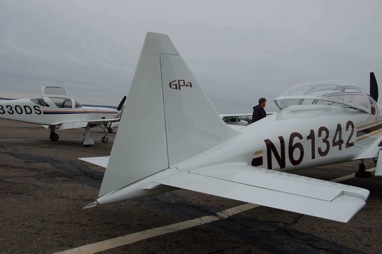

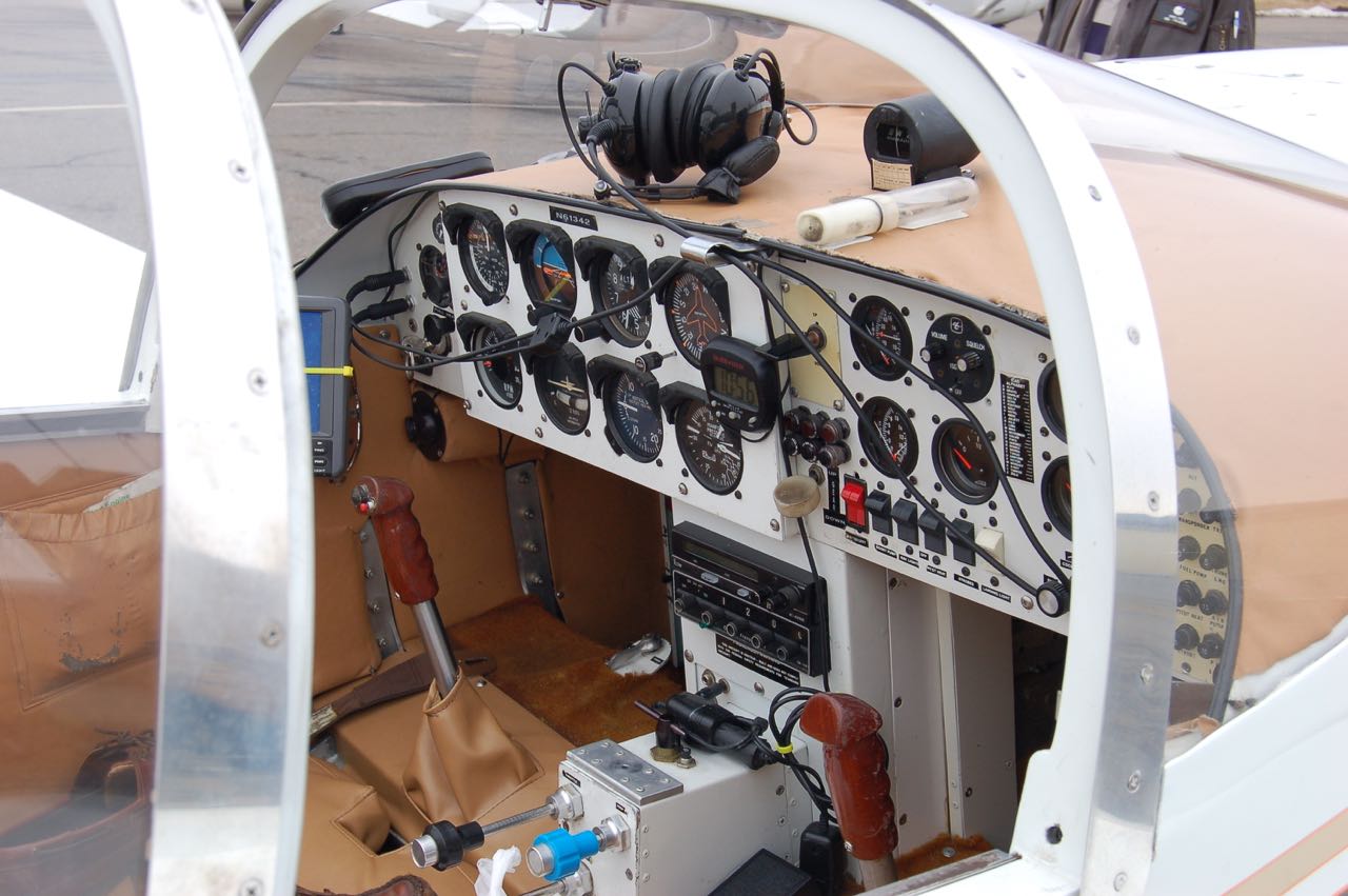

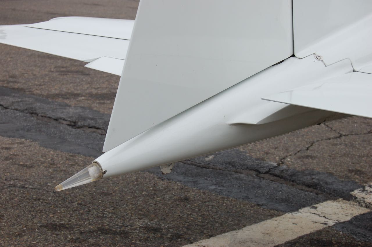

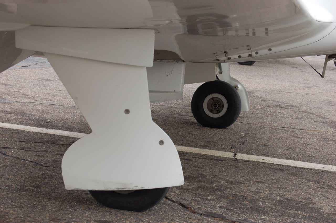

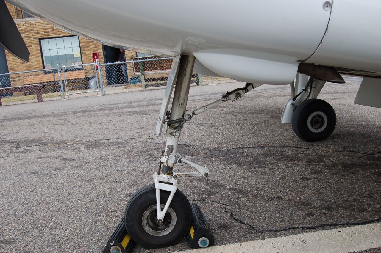

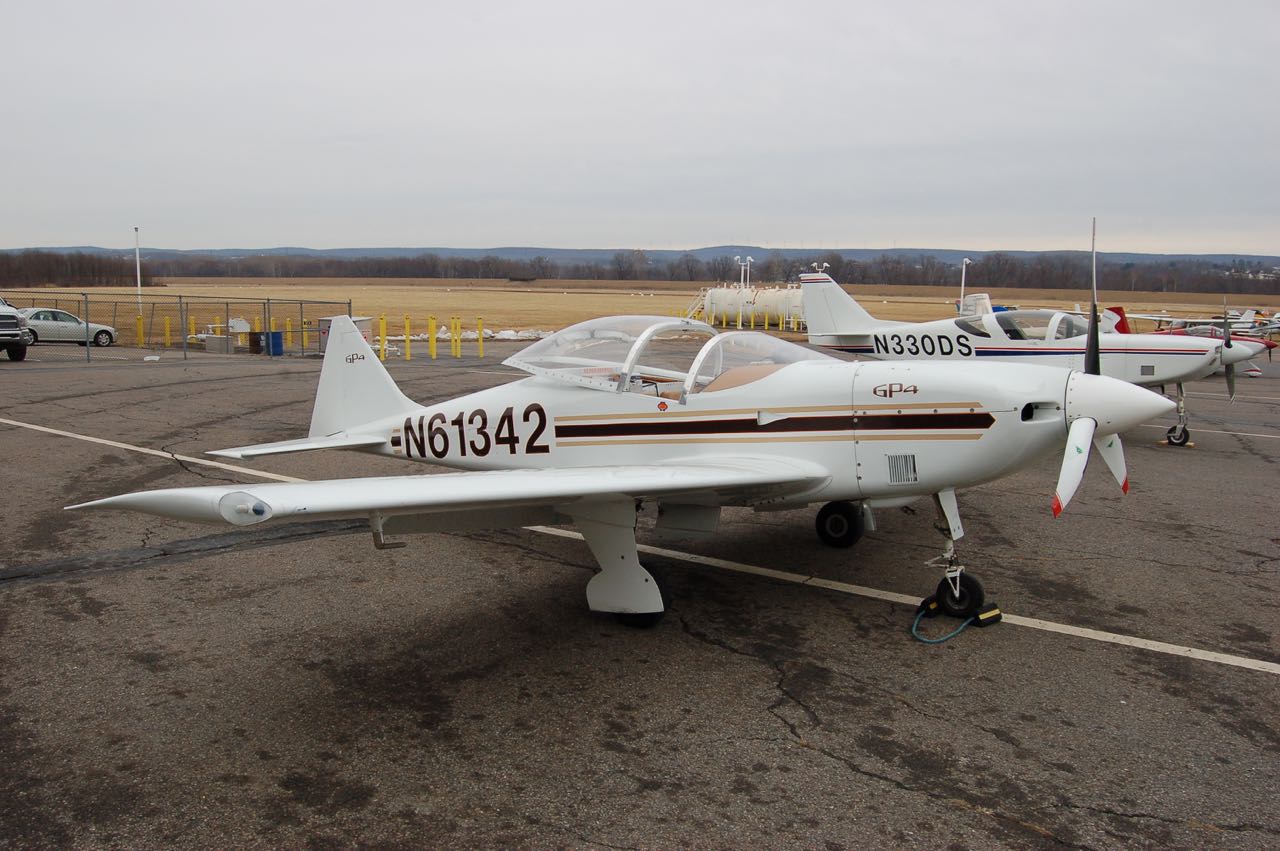

Вот с каким красавцем я недавно парковался  🙂
