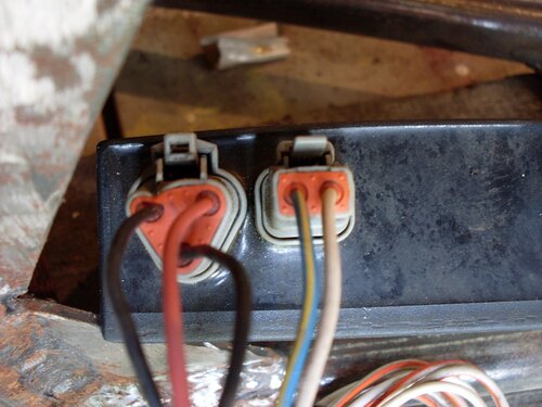

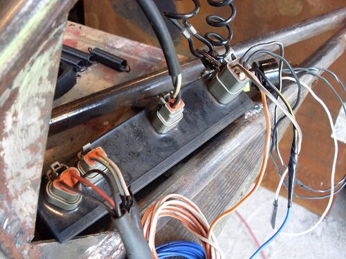

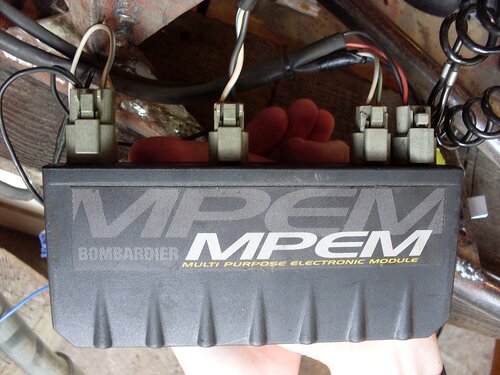

Про  провода - я  Вам  таки  продам  забесплатно  японскую  тайну.  Провода  выходят  по  одному  через  резинку - так  делается  в  герметичных  разъёмах.  Кстати - взгляните  на  разъёмы  снегоходного  Ротакса %(№  имеющего  продвинутый  волшебный  ящик  зажигания ( мэджик  зундинг  бокс  - так  сказать ).
«магический  ящик»
«разъёмы»
«Разъёмы  коммутатора»
Фото  сделаны  когда  мы  потрошили  штатную  проводку  снегохода  и  проводили  первый  пуск  двигателя.
Проводка  японских  мотоциклов  сделана  примерно  также.
На  провода  местами  надеты  ПВХ  трубочки.  Жгут - как  правило  обёрнут  сверху  разрезанной  вдоль  ПВХ  трубкой  и  всё  обмотано  чёрной  изолентой.  Иногда  не  совсем  аккуратно...  Но  лет  на  20 - обычно  хватает.  Жгуты  везде  где  можно - крепятся  к  раме  пистончиками - хомутиками  и  т. п.  способами.  Так  что  почти  ничего  не  болтается.
