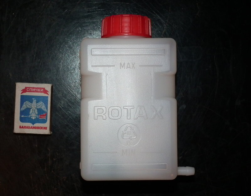

Поэтому я сегодня купил (как мне посоветовали выше) датчик от жигулей
Приспособлю - отчитаюсь.

безо всяких "ушей"!
доберусь до дачи - сфоткаю этот бак на своём старом аппарате
а впрочем, если зрение хорошее, можешь рассмотреть уши на баке в этом ролике.
[media]http://youtu.be/2irOjE75hhk[/media]
Правда тут он не тосольный, а масляный, но насколько я понимаю это именно тосольный переливной бак от 582го
Так у тебя на старом аппарате стоит 503-й мотор! Ты видимо имел ввиду маслобак раздельной системы смазки?
Точно! Это именно маслобак раздельной системы смазки. Переливной бачок для 582-го выглядит так:
И больше для антифриза никаких бачков на 582-м не предусмотрено.
Действительно, маслобак с "ушами" снизу, но все кронштейны маслобака крепятся к двигателю посредством сайлент-блоков, и сам бак пластиковый, то-есть виброустойчивость в этом случае хорошая, чего не скажешь про металлический бак с "ушами".

вот 582й с бачком, как маслобак на моём 503м.
На вышеприведенной фотографии как раз показан маслобак раздельной системы смазки (кстати, в нем есть датчик аварийного остатка масла), с идущим от него к масляному насосу шлангом (он подключен именно как маслобак, видно боуден привода масляного насоса, там масло залито и оно
просто кажется таким светлым, как тосол). А рядом, с красной крышкой переливной бачок, с остатками антифриза.
На фотографии также видны бачок для смазки дискового золотника (самый маленький) и металлический бачок с клапанной крышкой (расширительный).
Он с ушами?
Спор пошёл с заявления о том, что в авиации не применяют уши на бачках.
Надеюсь я смог доказать, что всё-таки применяют.
