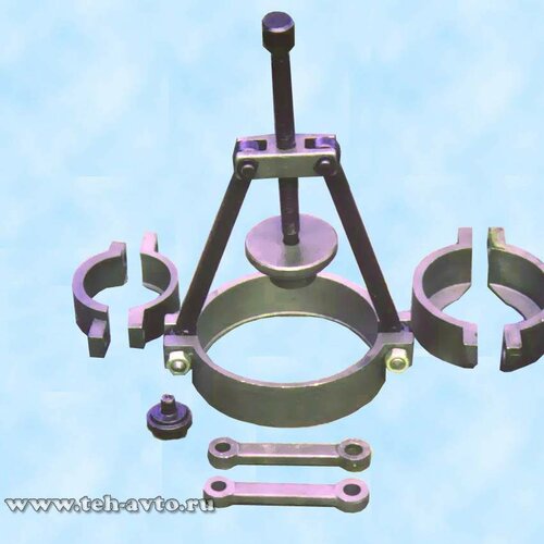

    41,7 КБ · Просмотры: 120
Попробовал помочь ей отверткой - даже не шелохнулась.
    45,8 КБ · Просмотры: 125
Получается Пчеловод прав?
шестерня сидит на конусе с офигенным натягом
Вы уверены?
Вскрытие  покажет. Но  без  натяга  такое  соединение работать  Сдесь  не  будет.
Там конусные шлицы?
А может шлицы обычные, но тоже намазаны прочным герметиком?
В обоих вариантах выходит, что без подходящего съёмника эту шестерню снять не получится?
Японский городовой!
Где ж я тут в нашем колхозе найду съёмник?
Придётся опять ехать в питер  :'(

Пошёл порылся в гаражном хламе и за полчаса изготовил самодельный съёмник.
Были конечно сомнения по поводу прочности такого съёмника их обычных профильных труб (сталь-3 ?)
Сначала даже хотел приваривать к половинкам щёк косынки для недопущения разгибания прямых углов, но потом решил попробовать так.
И о чудо!
Шестерня снялась, а съёмник не пострадал. 😀
Нельзя сказать, что посадка была сильно тугая, но без съёмника тут однозначно делать было нечего.
Посадка этой шестерни - лёгкопрессовая.
Попытался одеть шестерню обратно на вал только усилием руки - не получилось.
Чуть заходит на шлицы и сразу клинит.
Значит обратно буду её задавливать гайкой.
Если кому надо, сообщаю размеры для изготовления такого съёмника:
радиус полукругов на съёмнике 20мм (диаметр фаски за шестернёй 40мм)
Диаметр шестерни 50мм
Высота щёк съёмника 60мм
Толщина щёк 2мм (глубина фаски за шестернёй)
Остальные размеры на глаз.
