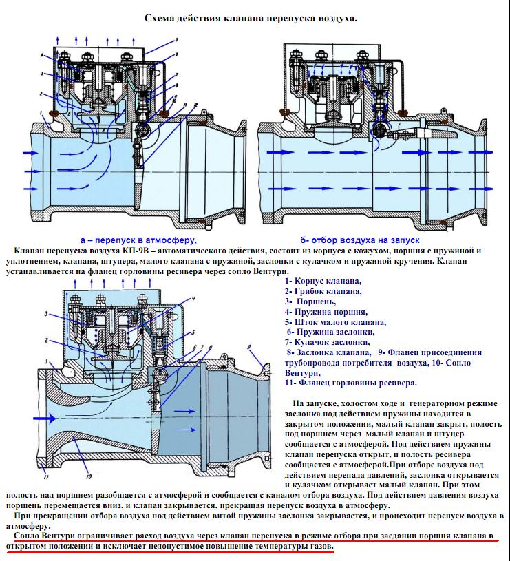

Еще , знатоки, подскажите : клапаны кп -9 и кп-9в от вертолетной АИ-9в - в чем отличия? Мне в книге о Ми-8мтв попадался картинка продольного разреза КП-9в, в нем была вставка как сопло Вентури , вроде для ограничения отблора воздуха при пуске. Но в книгах ТО на АИ-9в, которые лежат в инете, конструкция КП-9В из продольного разреза ничем не отличается от обычного КП-9 двигателя АИ-9.
Не уверен, но подозреваю, что все КПВ АИ-9-х унифицированы. Труба Вентури в них является предохранителем на случай нештатной работы клапана (сброс открыт при штатном отборе), ограничивающим величину отбора воздуха. Как подтверждение догадки - вложение.
Если штатный отбор не используется, то весь КПВ можно заменить дроссельной пластинкой толщиной 1,5...2 мм с центральным отверстием не менее 20 мм (для начала). Окончательно диаметр (в сторону увеличения) подбирается для каждого двигателя индивидуально (при запуске и переходе на нрминал не должно иметь место "бубнение", указывающее на предпомпажное состояние).
Максимальный диаметр отверстия ограничивается заьросом ТВГ на запуске и величиной ТВГ при работе.
    149,4 КБ · Просмотры: 516
Какая классная цветная картинка- мне только сканированные черно-белые описания попадались) Изо из описания вертолета?

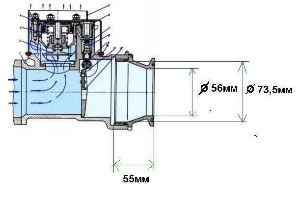

Может быть есть возможность поставить на этой картинке какой-нибудь размер (например длину корпуса) с  реального КП-9, чтобы я мог пропорционально остальные размеры высчитать?
Насчет отв 20 мм  - понимаю, была идея даже сделать конус в это отверстсие, и регулируя по резьбе положение которого можно найти нужное сечение. Я только опасаюсь  как бы при первом пуске не ошибиться, поэтому хочется размеров с реальной железки... а еще лучше саму железку)
вот размеры детали 9 по рисунку,
она откручена лежит поэтому померил, остально пока никак, все же надо скручивать будет сам КП-9В а это долго,
    28,2 КБ · Просмотры: 421

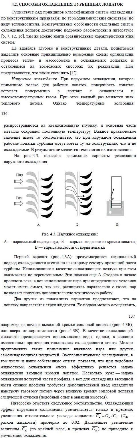

Нашёл книгу Зысина Л.В. Парогазовые и газотурбинные установки.
Накарябал оттуда пару страниц...
Может поможет впрыск воды?

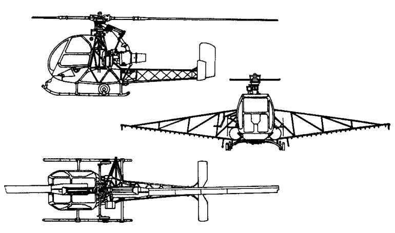

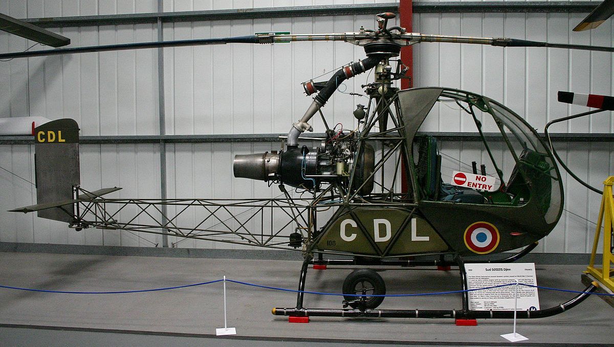

Интерес для использования АИ-9 в качестве привода для вертолёта С/Х назначения... 😱
    187,1 КБ · Просмотры: 431
    29,8 КБ · Просмотры: 396
