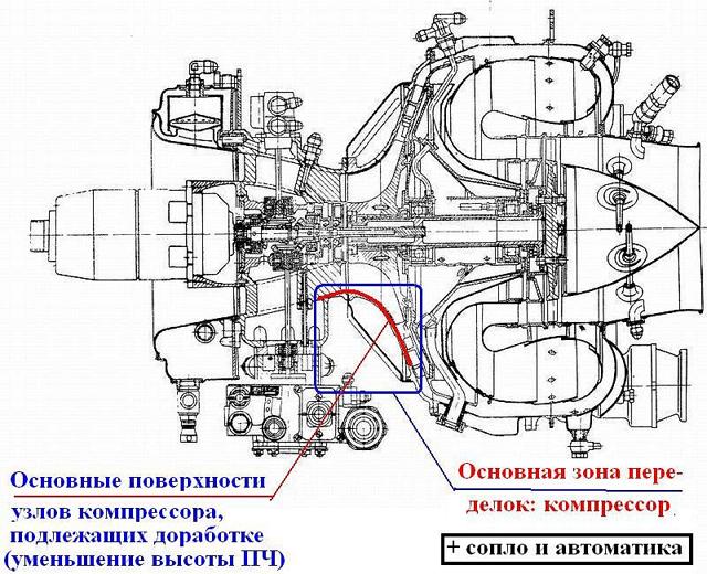

есть мысль уменьшит компрессор. но тут у меня нет знаний, толи диаметр уменьшать, то ли высоту лопаток резать,
кто то может подсказать?
попробую глянуть книгу скубачевского, но там много матана
Уменьшать придется высоту проточной части компрессора, что очень сложно и дорого даже в условиях хорошего производства. Показал, как смог.
Кроме того требуется проведение предварительных работ по определению расхода воздуха через компрессор в исходной комплектовке (что планировалось в начале данной ветки - сужу по постам), т.к. этот параметр дюже засекречен.
Потом потребуется минимум Холщевников с теорией лопаточных машин. И после этого - Скубачевский.

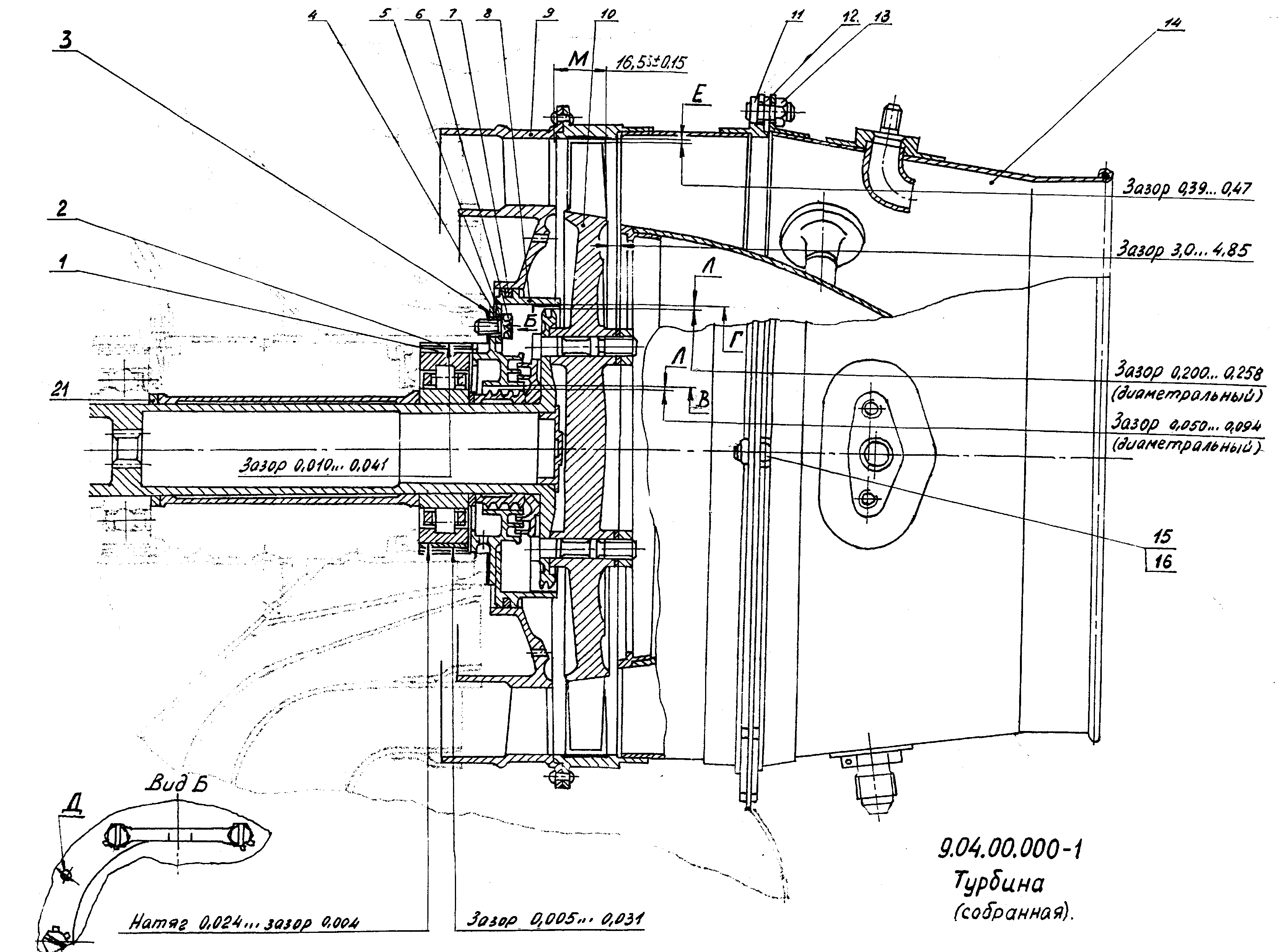

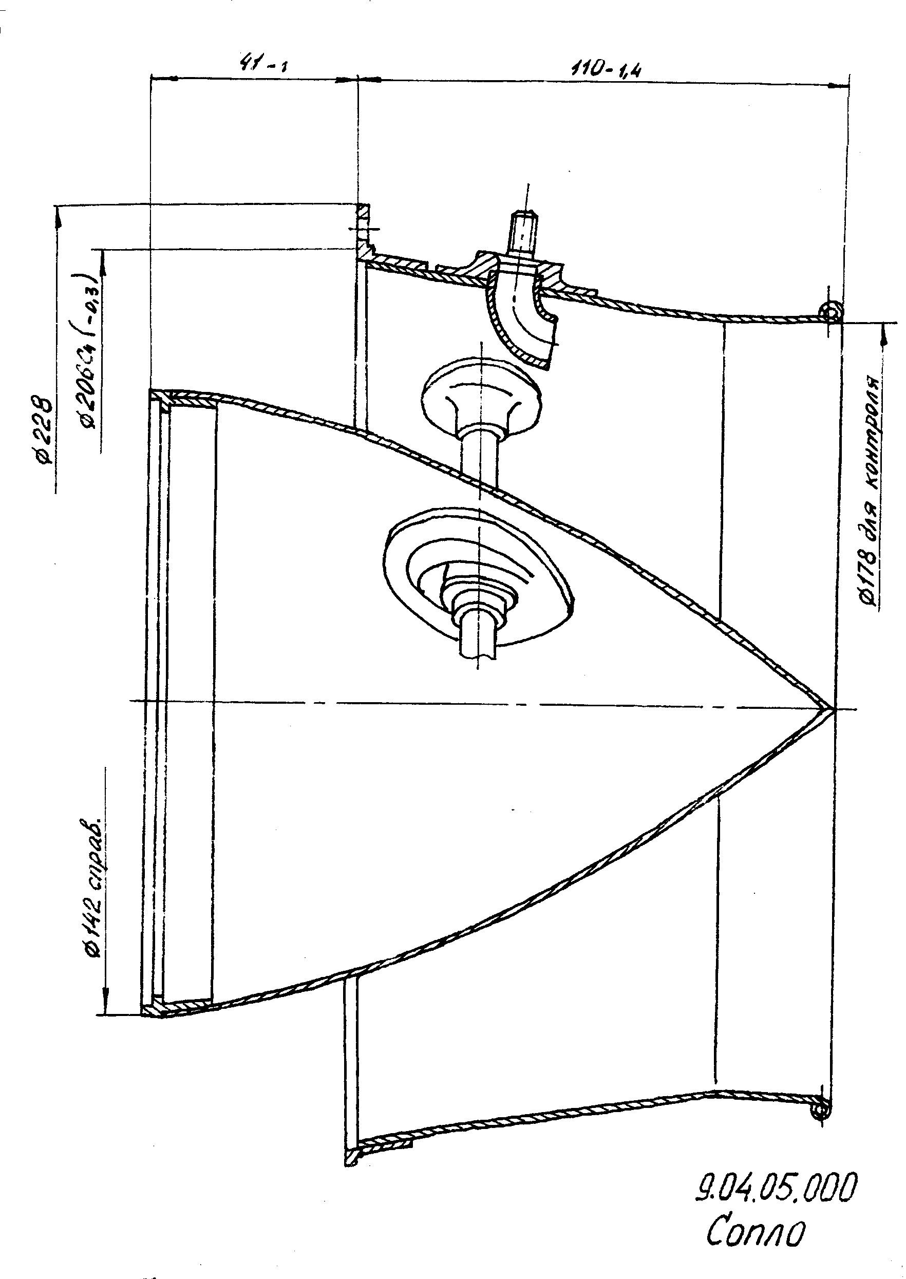

Подарок от одного бывшего студента 90-х годов.
Выкопировки относятся к одной из первых модификаций АИ-9.
Сопло - родное, диффузорное, типовое для таких ВСУ. Для ТРД потребуется конфузорное.
