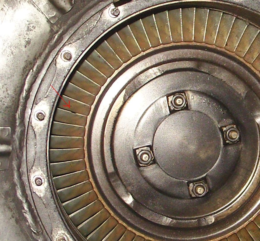

Пока что открутил сопло,
вот смотрю на турбинный диск и на 4 гайки что его крепят, как он центруется на валу есть его снять? Он что не будет болтаться на шпильках? тут есть фото в начале темы в разобраном виде, но они мелкие и что то не понять.
Стоит ли ее раскидывать до последнего болта?
тут вот на одной лопатке заметил выемку. это хана трубине?
или это последствия ремонта и зачистки дефектного места,
получается однозначно надо турбинный диск дефектовать на наличие трещин?
есть методика дефектовки лопаток методом цветной дефектоскопии, но там методика от другой железяки.

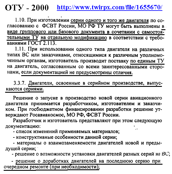

кто знает что значит серия такая то?
это разновидность, или модернизированый вариант? Или жто партия?
О-очень популярно:
Модификация (модифицированный вариант, исполнение) двигателя - обычно представляет собой вариант базового (исходного) двигателя, находящегося в серийном производстве для определенного типа ВС, измененный по внешним выходным данным (параметрам, комплектовке) или применению на другом типе ВС, т.е. затрагивает интересы эксплуатанта. Обычно сопровождается изменеием идентификационного номера изделия (первые несколько цифр в длиннющем номере) и в обозначении двигателя (дрбавляется буква иди цифра после обозначения базового варианта (АИ-9, АИ-9Б, АИ-9-3В - как пример).
Серия двигателя - обычно касается внутренних изменений конструкции двигателя, но не отражающихся на внешних (эксплуатационных) параметрах и применяемости.  Обычно изменяются одна или две цифры из последних в идентификационном номере, в паспорте обязательно указывается номер серии.Затрагивает интересы производителя и ремонтника.
Партия двигателей - растяжимое понятие. Обычно относится к двигателям, выпущенным в период между двумя квалификационными (периодическими) испытаниями в подтверждение качества и надежности выпускаемой продукции. В обозначении двигателя не отражается, т.к. парти + с дв. №ХХХ по №УУУ (последние цифры номера изделия).
К данному вопросу - см. вложение с выпиской из ОТУ-2000.
И продолжай смотреть, но ничего не крути не разобравшись - закончится сдачей матчасти в металлолом.
Здесь важнее ознакомиться с описанием двигателя, альбомом ДСЕ, имеющимися чертежами (для составления своей маршрутной технологии разборки). Фото, выложенные здесь, практически не помогут.
Скорее всего, это обгар выходной кромки лопатки (расположение дефекта соответствует зоне максимальных температур).
насколько это критично? знаю что об этом написано в руководстве по ремонту, но его увы нет,

если я правильно понял по лопаткам то наиболее критичны повреждения входной и выходноц кромок лопаток на 2мм.
в данном случае как на фото что делать?

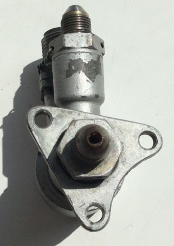

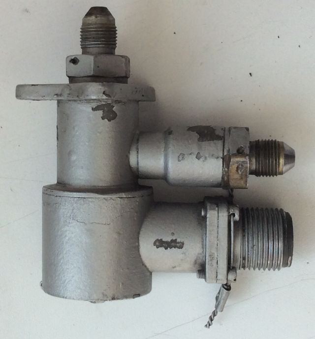

снял электромагнитный клапан пускового топлива,
был весь в масле, даже внутри разъема масло, но сам изолятор чистый и сухой, сорее по резьбе просочилось.
при откручивании подводящего штуцера полилось топливо,
а вот отходящий кто то открутил до меня, в итоге он заржавел

придется клапан разбирать, смотреть что с ним,
внутри отходящего штуцера толи ржавчина толи окислы иди грязь, не понять,
надеюсь разборка ему не повредит
