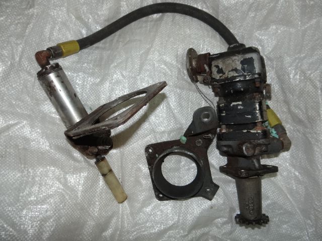

Уважаемые авиаторы,и технические авиационные специалисты!
Мне в качестве бонуса с вертолётом Хьюз-269А досталась вот такая штуковина-гидравлический гувернёр, который благополучно лежит на полке уже несколько лет, в то время, как я страшно мучаюсь без него, управляя вертолётом. Может кто-то имеет опыт установки гувернёра на двигатель Лайкоминг?
Рад буду любой помощи-фото, ссылкам и т.п., которые прояснили бы принцип работы и куда эту загогулину вкрячить на двигатель.

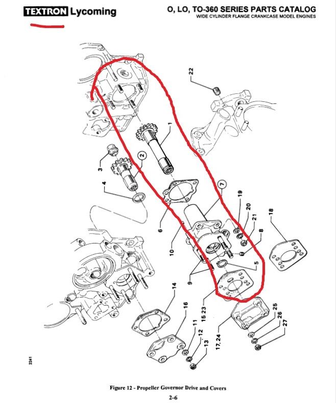

Спасибо malabar, куда цеплять теперь понятно. А гидросистема у гувернёра автономная, или запитана от маслосистемы двигателя?
А также непонятно управление приводом гувернёра осуществляется от привода дроссельной заслонки, или отдельно, от своего рычага(картушки)?
Может у кого-то стоит такая штука на самолёте или вертолёте? Помогли бы фото.
Маслосистема пользуется двигательная.
Не знаю как на вертолете - на самолетах управление говернером выведено на отдельную ручку управления шагом винта.
