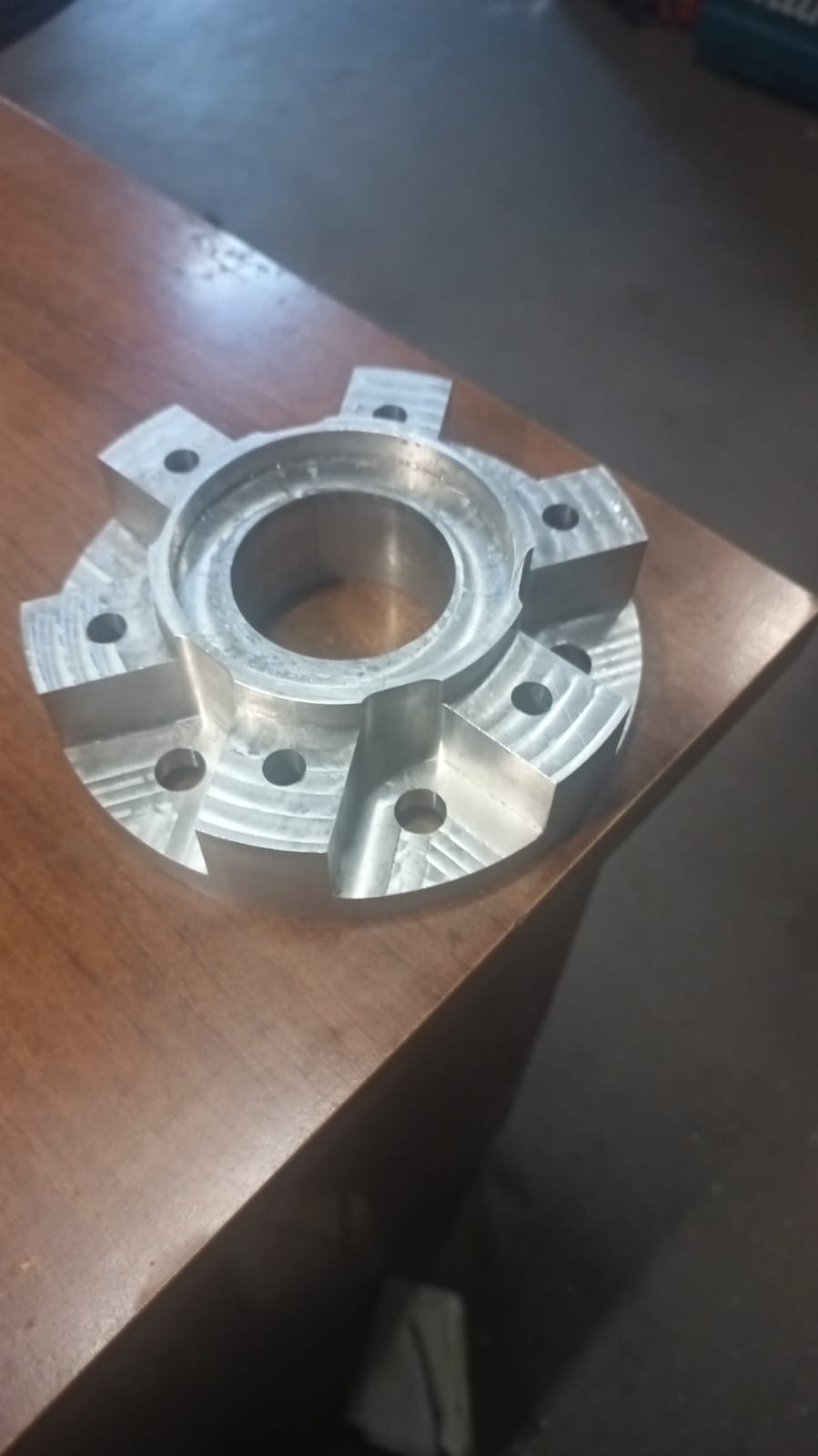

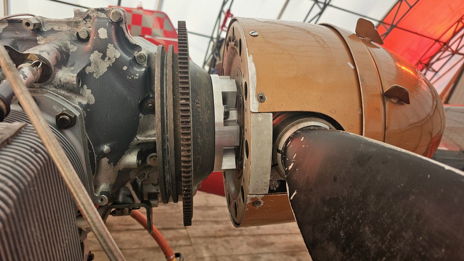

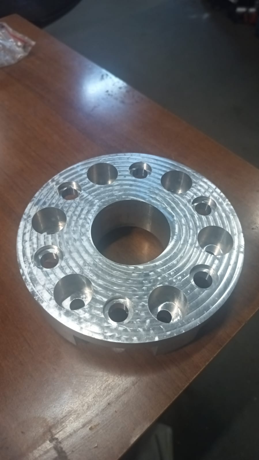

Т.е. всe таки диаметр , по которому установлены шпильки в винте не совпадает с диаметром установки запресовваных во фланец коленвала Лайкоминга гаек?
Примерно так я себе это и представлял, но из стали. Но таки была у вас где то мысль что всё совпадает. Я даже задумался , а что если эти запресованные гайки из фланца выбить, а на их место запрессовать гладкие втулки. Сложновастенько было бы закручивать гайки из за шестеренки стартера, но в ней можно было бы просверлить дырки ( и даже сделаь её чуток легче)
Совершенно не знаком с этим типом винта. Там давление масла каким то образом участвует регулировке шага, или всё за счет этих маленьких крылышек на коке?
Спасибо.
Диаметр совпадает .
Но у злина шпильки метрического размера- и они слишком короткие.
Втулки трогать не решился.
При посадке винта на маховик он получается ближе, чем лайкоминовский винт - капот не лезет - все равно нужна проставка.
Маховик облегчил , сфрезеровав токосниматель обогрева винта.
Нафрезировать отверстий,как тут, не стал.
Аеромеханический винт -сам регулирует шаг помпой, которая внутри втулки вращаетя крылышками кока.
Впрочем , у злина есть и "обычная" внутлка ВВ, управляемая давлением масла.
С учетом минимальной стоимости пилотажного винта в 10K баксов там и полного отсутсвия бу изделий на рынке алтернатив злиновским не вижу.
А не затруднит ли этих замечательных людей фрезернуть ещо один такой же для меня? Если получение оплаты из США и отправка туда же является проблемой, можно через моего родственика в Казахстане. Если не затруднит- спросите о цене и отправте мне в личку.

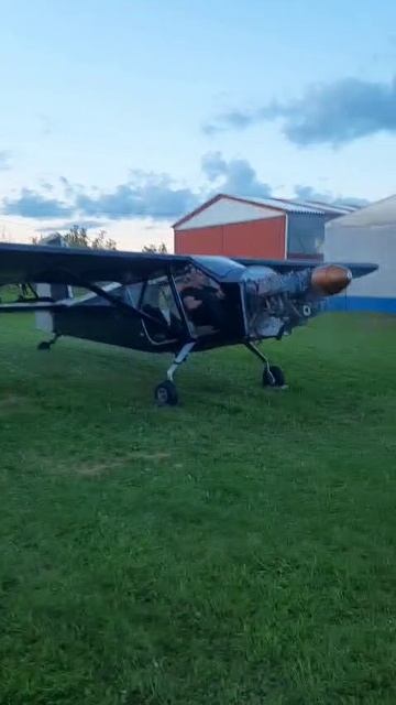

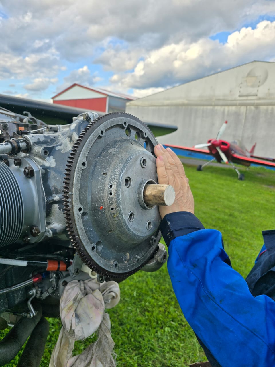

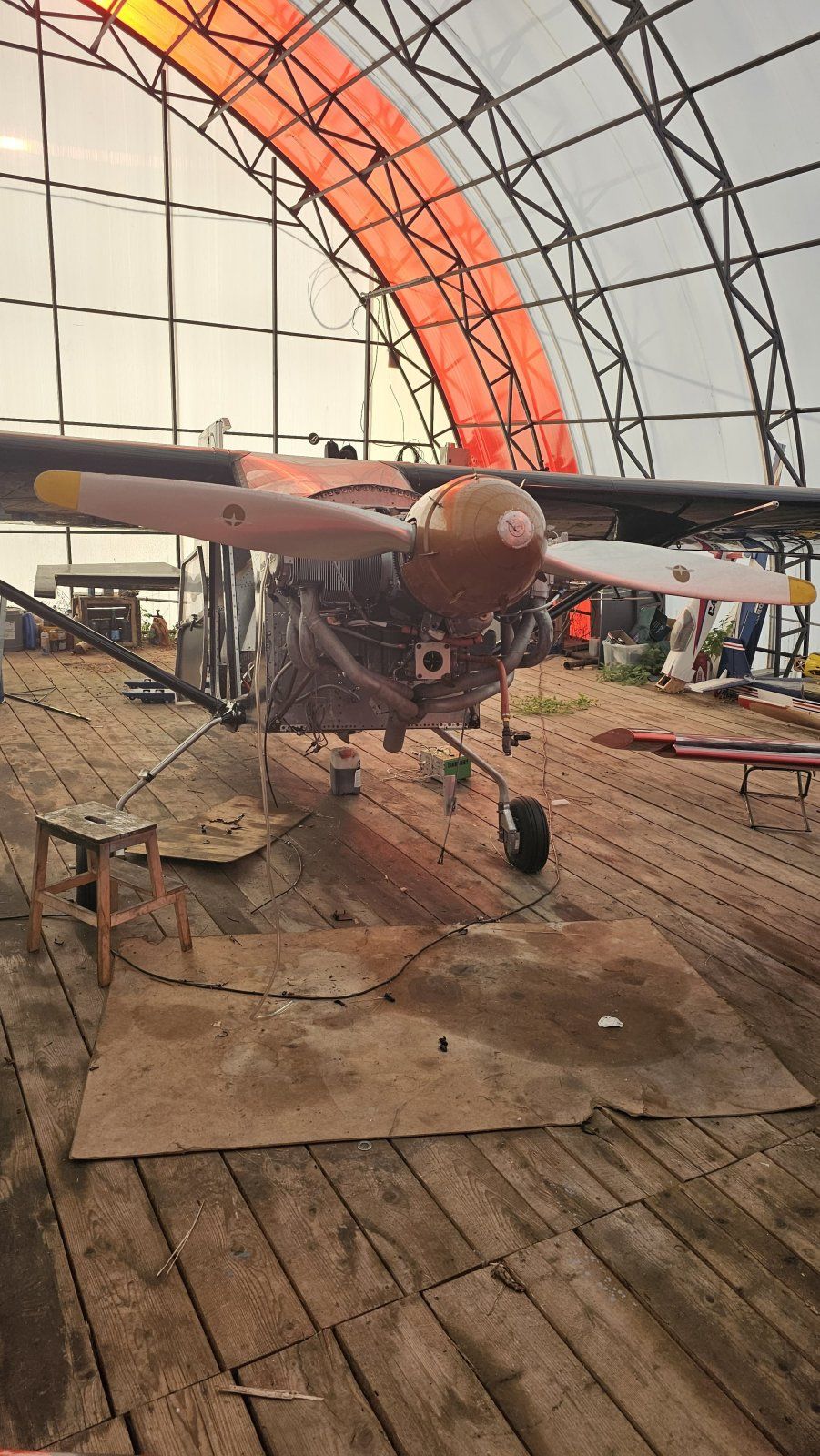

Пролетел год и удалось выкроить время позаниматься с самолетом. После того , как удалост подружить тяги газа и смеси с выпуском притянули винт без контровки и попытались завесьтись. Попытка оказалась безуспешной - ранее работавший двигатель заводится отказался напрочь. Сегодня стали все вдумчиво проверять - бензин из баков течет- а форсунка не брызгает. Выяснилось, что попма инжекторного лайкоминга будучи отключенной от подачи бензина напрочь заводушивается и качать нехочет совсем. Дунув в помпу бензина с элетробензонасоса она тут-же ожила. После этого двигатель завелся с полпинка. Но потекло масло по фланцу винта. Оказалось заглушить масляный канал гувернера , ведущий в коленвал недостаточно. В коленвале есть еще масловвод , откуда посткпает масло. Пришлось отрезать черенок от лопаты, обточить вразмер на токарнике и залушить коленвал. Просверлить больы под контровку, закотрить и посадить на локтайт крепление винта к переходнику. День пролетел. Зато все снова завелось и масло уже ниоткуда не хлещет.

Для меня было открытием, что инжекторный лайкоминг без прайминга заводится после простоя не может впринципе.
А для меня было открытием что Лайкоминг может запуститься без винта, или его укороченой но тяжёлой имитации, как это я видел много раз в американских мастерских.
Мне кстати скоро тоже предстоит запускать IО-360 на моей Цессне 177RG после 15-ти летнего простоя. И конечно в механической помпе уже давно небыло бензина. Буду знать что просто крутить-бесполезно. Спасибо.
