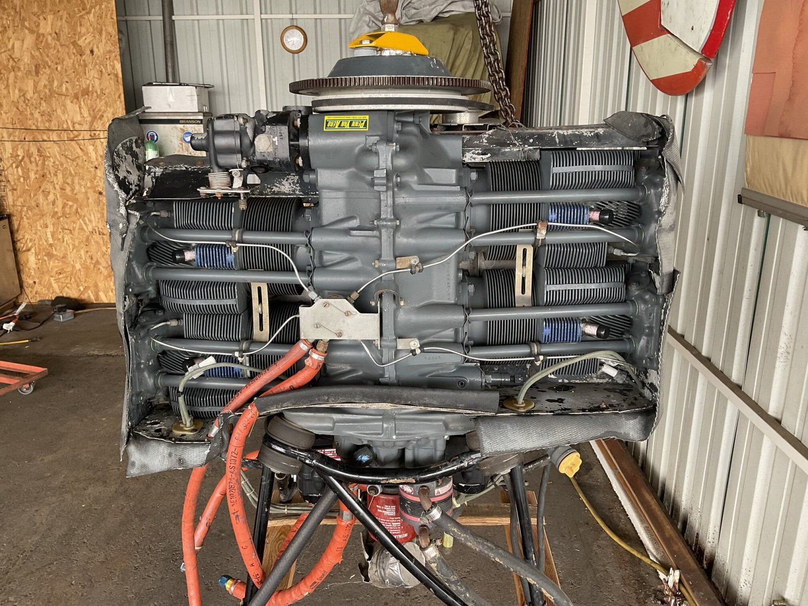

Я всё таки решился и купил двигатель Лайкоминг. Для будущего проэкта. LIO-360 , 200 сил. После посадки на брюхо ,двигатель отправили мастерскую с очень хорошей репутацией, перебрали, повреждений не обнаружили. Двигатель отходил всего 600 часов после капремонта, поэтому при инспекции только почистили, легко отхонинговали цилиндры, заменили все вкладыши и прокладки с сальниками.
Причина продажи- обыкновенная американская трагедия.. Два партнера купили севшую на брюхо Сенику, а потом разосрались. Один проявил солдатскую смекалку, продал правый двигатель и исчез. Второй, обнаружив пропажу двигателя, сразу понял что восстановление самолета теряет экономический смысл. И продает всё что можно.
Купил за 8900 долл , с доставкой с восточного побережья. И что характерно- отправил деньги неизвестному человеку, а он прислал двигатель, всё как обещал, с формуляром, всем обвесом, хоть сейчас ставь на самолет.
Но пусть постоит пока. Я ещо не определился с проэктом.

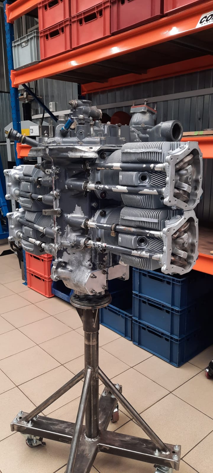

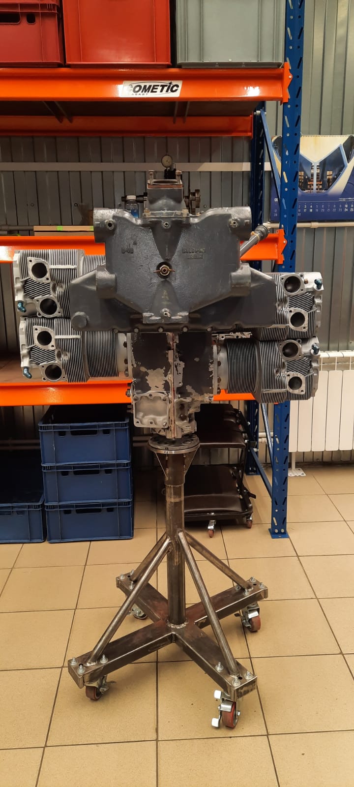

Двигатель собрался...

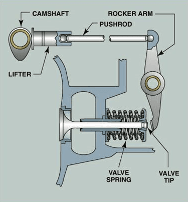

Полсе ремонта фасок клапанов и установки неизношенного распредвала пропал "сухой" зазор между коромыслом и клапаном. Значит клапана до конца не закрываются. По мануалу зазор должен быть "at least .028 inch and not more than .080 inch" - т.е. от 0.7 до 2 мм. Механизма регулировки не предусмотрену - зазора нужно добиваться подбором длины толкателя (pushrod) для каждого клапана каждого цилиндра - при этом сами американцы жалуются что от парти к партее токатели с одним и тем-же партамбером не совпадабт по длинне ...
Там народ покупает афтермаркет регулируемый толкатель - такие оказывается там у них тоже производят..
Регулирует его под каждый клапан, замеряет длину и заказывает предварительно промерянные толкатели постоянной длинны ...
В нашем случае такой вариант не сработает- поэтому буду подпиливать либо стебли клапанов либо часть гидрокомпенсатора, которая толкает толкаль.

Если толкатель нужно укорачивать, то вообще не проблема, я разбирал(головка запрессована, причем не сильно), укорачивал на токарном трубку в нужный размер и запрессовывал назад головку. Не помню осталось на этапе идеи, или сделал, но хотел просверлить два небольших отверстия и прихватить лазерной сваркой вставочки(по типу заклепочек).
Как головку вырывали? Чем ее схватить, чтоб не расцарапать?
Я толкатель в сборе ставил на станок, тонким отрезным резцом у конца трубочки зарезался чуть по чуть по направлению к центру. Там четко понятно когда хватит, трубочка сырая, а головка закаленная, и оставшийся тонкий слой металла ленточкой отделяется, в головку не врежешься. Получается часть посадки на трубке срезаем и головка уже легко впрессовывается, прям очень легко, даже не запомнил чем впрессовывал, но о риске повреждения речи не шло. Потом подрезал трубочку в нужный размер и запрессовывал головку назад. ВАЖНО у головки на переходе с цилиндрической ножки на шар достаточно большая галтель, под нее на трубке с внутренней стороны нужно сделать ощутимую фаску, иначе головка не сядет до конца назад. Получилось как с завода, собственно при осмотре было видно, что на заводе никаких дополнительных посадочных диаметров в трубочке не делают, просто достаточно качественная, с точки зрения размеров, трубочка.

СЕгодня добрался до двигателя Цессны 177, получив разрешение владельца посмотреть во-внутрь цилиндров.
Картина удручающая. Ржавчина присутствует не просто в форме черного налета на заркале поверхности цилиндра, а присутствует серьёзно, в яркобуром цвете с крупной крошкой. А самолет то всего 10 лет простоял. И притом - в ангаре.
ВСё, цилиндры навыброс. Соответственно коленвал ( он ещо выше). Можно конечно отправить двигатель в ремонт, как положено , в сертифицированную мастерскую, но на сегодняшних день это обойдется в 35 тыс долл.
Короче, предложил 60 тыщ долл, вместе с ангаром. Такой малюсенький ангар у нас в аэропорту легко уходит за 40 тыщ долл. ( без земли, за землю надо платить городу. С ангаром я явно не прогадаю, его цена будет только расти. А вот с этой Цессной в лучшем случае выйду в ноль. Т.е. это когда можно купить уже такую же в летном состоянии, чем ремонтировать эту. Чиста по деньгам.
Но самолётик таки хорош. Всего 1300 часов налёта. Все внутренние поверхности крыла и фюзеляжа в идеальном состоянии, без даже намёка на ржавчину ( исключая небольшой кусок под аккумулятором) .
