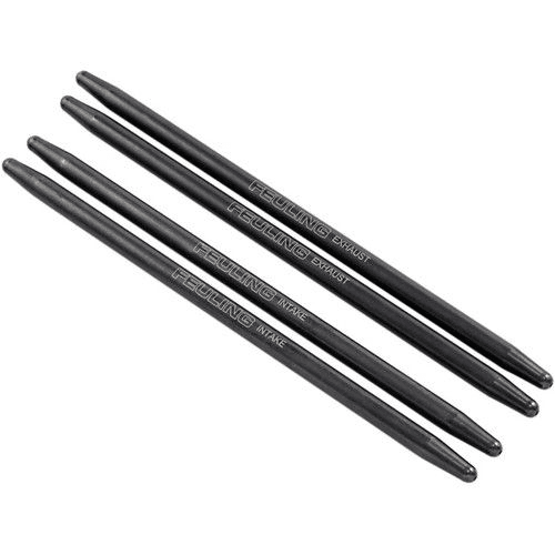

На мой взгляд, такие толкатели - это недоразумение...
Они цельно-стальные!
Как раз для оборотистого мотора противопоказаны. И вообще, какое-то странное "коммерчески оправданное изобретение"...
а на обычном моторе начиная с 88 и вниз они регулируемые. у меня стояли на 360 двигателеМысль интересная - посмотрел на харлеевские толкатели - однако сами-же харлейщики на форсированне моторы ставят нерегулируемые толкатели -
что наталкивает на мысль , что на постоянку селить в мотор регулируемые толкатели не есть правильно.

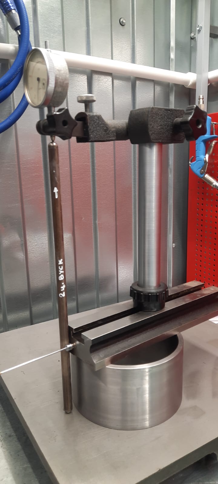

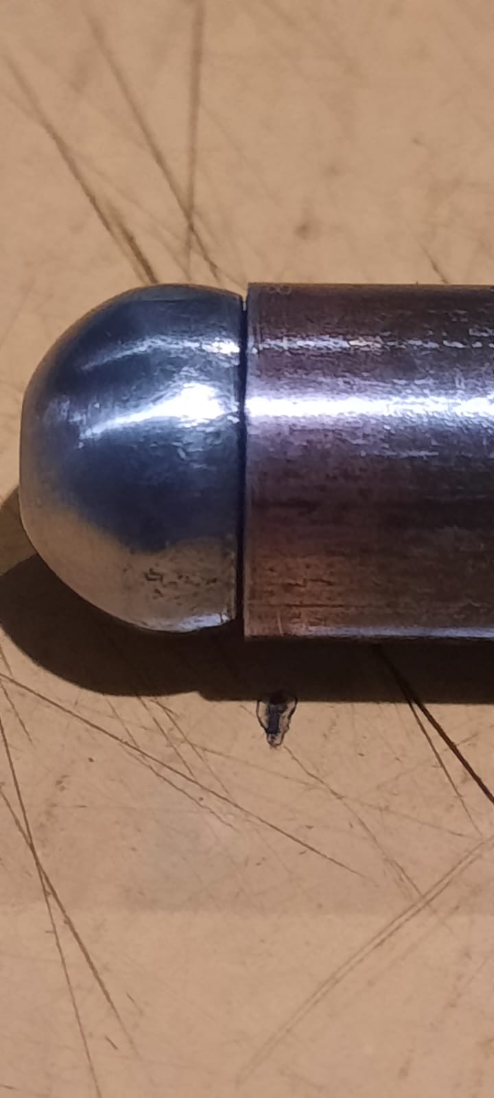

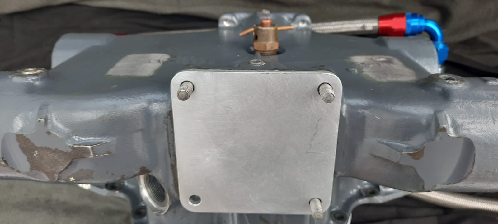

Как укорачивали? Разбирали и подрезали трубочку?Штанги промерены и укорочены.
Разобрать не получилось.Как укорачивали? Разбирали и подрезали трубочку?
