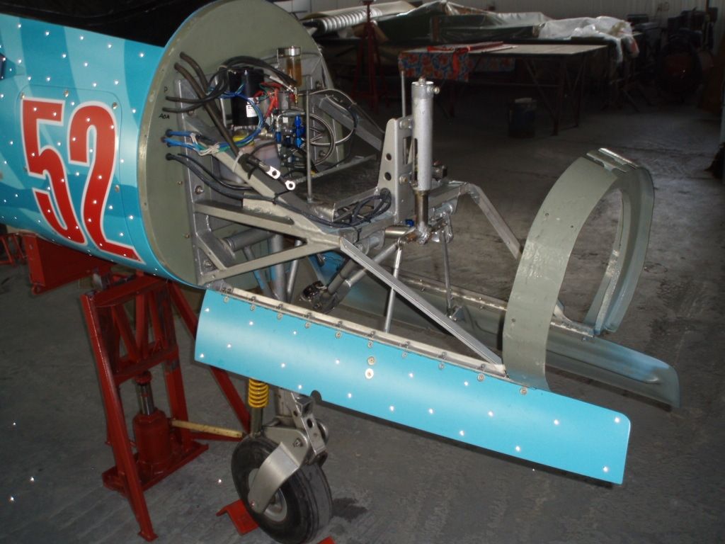

Мы на наш PJ-II "Dreamer" гидравлические штуцера и шланги теперь покупаем в компании по гидравлике у нас в Волгограде. А раньше всё покупали на "Спрюсе". Так вот - все соединения(штуцеры, гайки и т.п.) "тупых американских" размеров, но всё это сделано в России качественно и с "российскими" ценами 😉 Они даже гидравлические шланги высокого давления делают при тебе - любого размера с "запрессованными" штуцерами или гайками "тупых американских размеров"😆😳

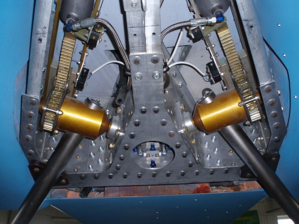

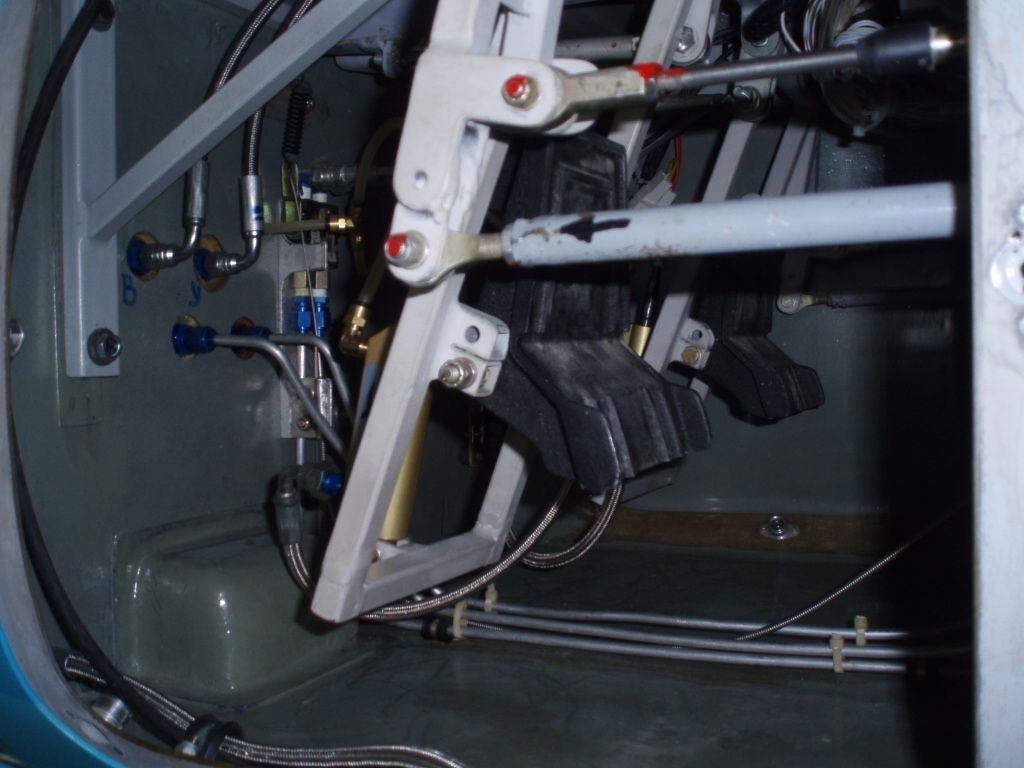

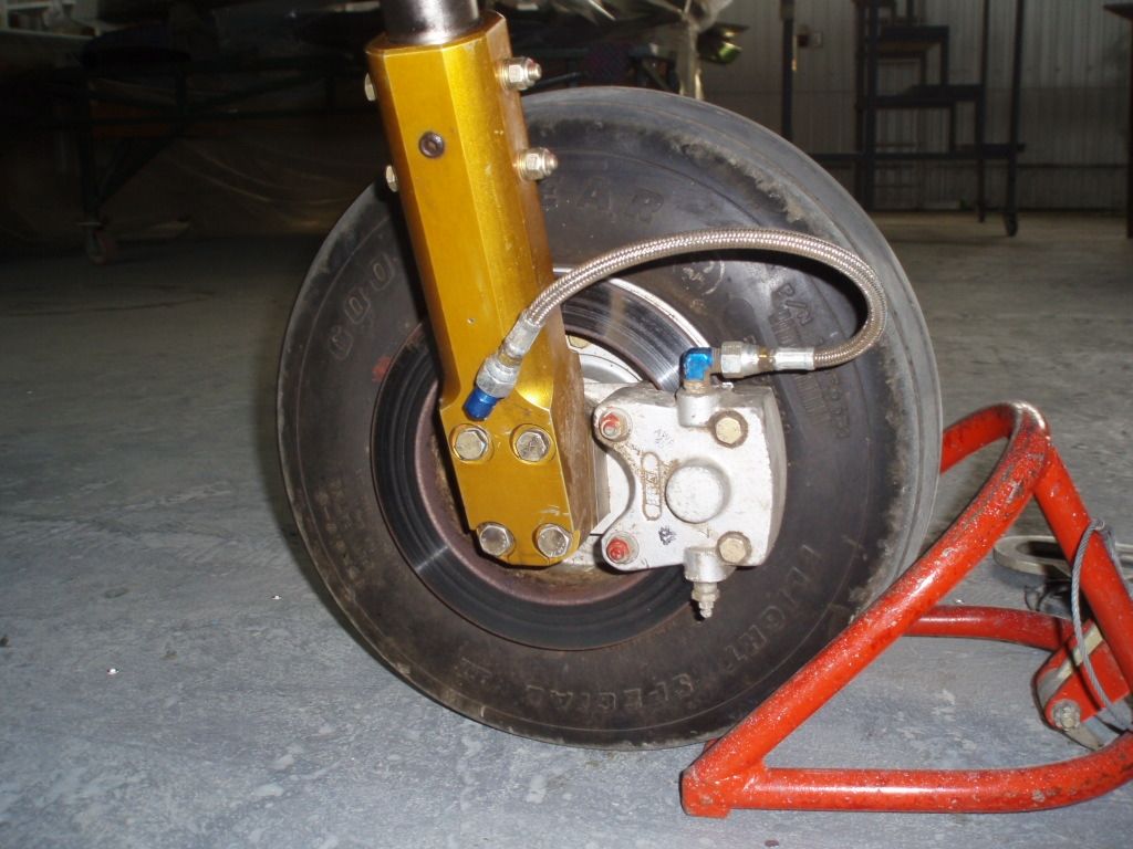

Я бы не сказал. Вот несколько фото гидравлических шлангов высокого давления с металлической оплёткой(могут сделать и с резиновым "кожухом") сделанные в этой мастерской. Они выдерживают давление в несколько СОТЕН "атмосфер":

Я и не спорю что выдержит давление, весь вопрос сколько времени выдержит и как себя поведёт в экстремальной синуёвине. А это для гидравлики главный показатель, как по мне. Правда удорожание получается на выходе, но оно того стоит в перспективе.

Всё рассчитано и выдерживает(проверено!) А в авиации "дёшево" не бывает! Дёшево только в "ширпотребе", но лично я туда НИКОГДА не пойду 😉 Я был в одной мастерской( в том-же Волгограде) - они нам делали некоторые детали для стоек шасси. Эта компания делает(по контракту ВКС) замки бомбодержателей. Так вот я у них видел гидравлические фитинги НИЧЕМ не отличающихся от "американских" - даже угол конуса был такой-же! ВЫ знаете что угол конуса на гайке и штуцере в авиации СОВСЕМ другой, чем в "ширпотребе"(а это кондиционеры воздуха и даже автомобили)?🤔

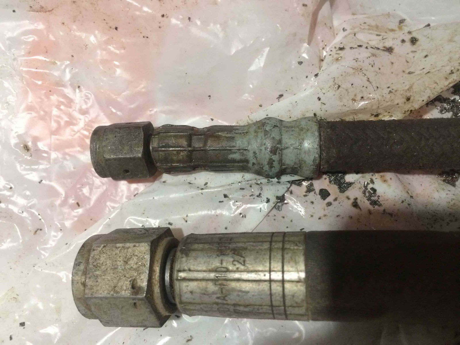

Увы. Это наша беда, что мы опрометчиво обрубив свои огромные корни, пытаемся подключиться к гнилым буржуйским гнилушкам. Я сам в молодости был военпредом и знаю как это происходит. Не от хорошей жизни это точно. И это наша большая беда. Поэтому то и Фобосы едва покинув атмосферу замирают на веки и курски гибнут. Грустная история. Вот привожу наши шланги, которые мы делали сами и те, что заказываем сейчас. Угадайте какой будет работать на порядок дольше?

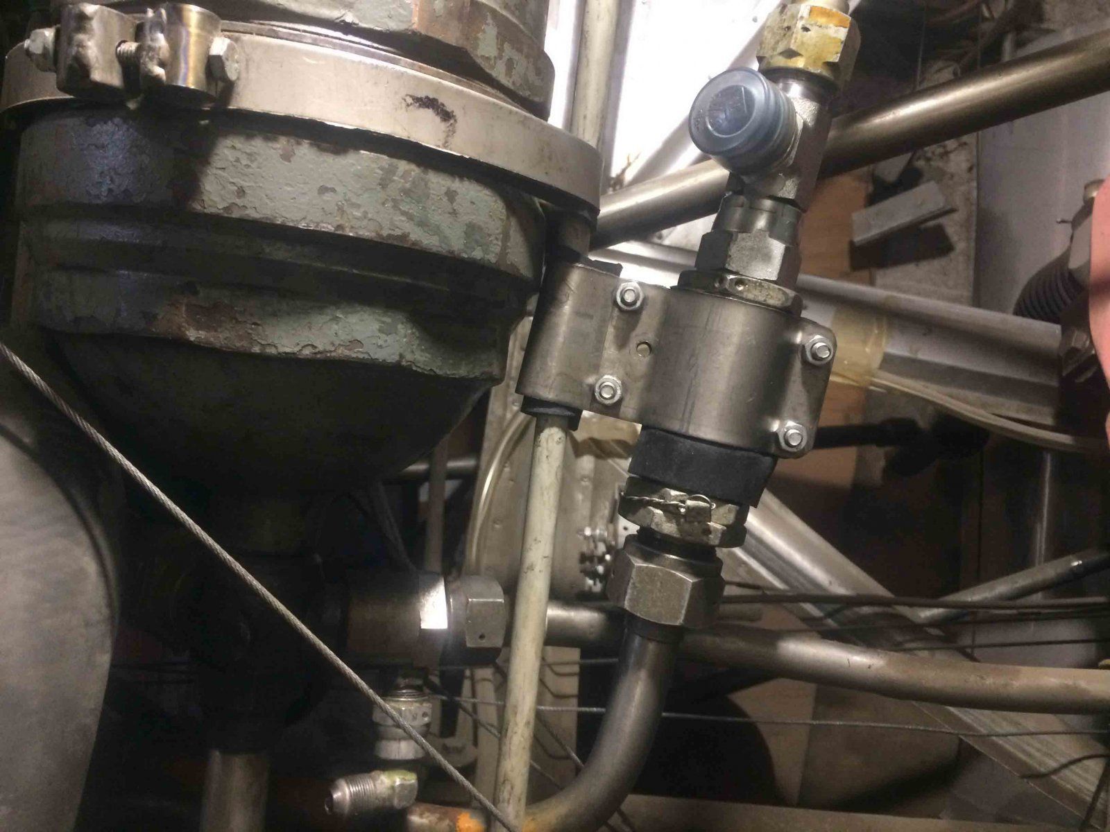

И вообще, отцы и братья, благодаря вашей дружеской поддержке дело пошло как по маслу. Вот даже шланг, который не лез ни под каким соусом, прекрасно заменился трубкой, которая там как приклеилась. Как говорит старая русская авиационная поговорка: "Если у вас что то не лезет, попробуйте это высунуть и убедиться туда ли вы его суёте"
В Российской авиации эти стандарты(ещё до Вашего рождения) уже были и не надо "махать" на американцев, англичан, а теперь на китайцев - все они "не дураки", а дурак кто? Кто не понимает, что если в мире всё "авиационное" сделали практически ОДИНАКОВЫМ - значит УМНЫЕ люди над этим работали! 😉 А свои "доводы"- Вам не надо озвучивать - что-бы не "облапошиться"😆
Вам вообще не стыдно ЭТО показывать?
А чего стыдиться то? Работы ведутся, механизмы вертятся. Дай Бог вам изобрести сотую часть того что мне пришлось изобрести что бы аппарат летал. Чего я должен то стыдиться?
