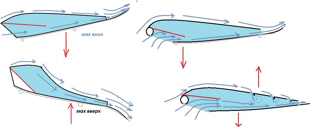

Попробуйте посчитать что будет, если у параплана нижняя и верхняя плоскости будут составлены из ПРОДОЛЬНЫХ баллонов.
В случае жёсткого крыла махолёта, напрашивается подкосный моноплан с переменной длиной подкоса. Т.е. на крыле или фюзеляже гофр или мембрана с соответствующим механизмом.

Вау, круто - сдешний народ я смотрю не пугается даже махолетов и надувных конструкций...  (просто недавно долго спорили с одним знакомым, а у него как оказалось даже авиационный диплом есть, так что я и не надеялся что кто-то будет пробовать сделать настолько крутую оптимизацию разработки...)
В общем я думаю махолеты и тп варианты можно обсудить в отдельной теме - а начать с препарирования этого канадского прикола с педалями и других конструкций...
(если честно я не до конца понимаю аэродинамику подобного волнового режима машущего полета, но сделать привод можно практически для чего угодно, если понять что именно нужно получить)
Что касается скорости нагрева - думаю не успеет, но это и не нужно - проще применить распределение(переключение) давления клапанами...  То есть компрессор гонит воздух в коллектор, а оттуда уже давление используется для привода компрессора и/или нагрузки...  Давление в принципе можно накачать хоть 10 ат в этом случае, кстати не редко тепловые движки делаются под давлением для повышения мощности...
Теплоемкость воздуха порядка 1 кДж на кг на градус, отсюда не сложно рассчитать все остальное, зная толщину(массу), тока надо еще учитывать что стенки тоже имеют какую-то теплоемкость...
Я думаю лучше использовать "тонкий" слой, такой может и успеет прогреться тк нет смысла терять КПД - энергия в коллекторе(если использовать этот режим переменного давления) 1 цикла должна быть примерно равна расходу энергии в нагрузке - иначе придеться выпускать в атмосферу в конце цикла много полезной энергии...
Там еще есть кое-какие грабли, не все так просто, скорее всего конструкцию придеться использовать немного другую(из-за теплоизоляции) - но я думаю все решаемо, если даже этот вариант вас не испугал...
Принцип машущего полета очень прост - на махе вниз угол атаки больше, поэтому черная стрелка полной аэродинамической сила больше по размеру, чем при махе вверх. Ее проекции дают тягу (красная стрелка) и подъемную силу (зеленая стрелка). Чтобы махолет летел, красные стрелки должны быть равными по размеру, а среднее значение между зелеными должно быть равно взлетному весу ЛА.
Сложный для понимания момент - это то, что из-за вертикального движения крыла, набегающий воздух при махах дует на крыло не спереди как в обычном полете, а то поддувает немного снизу, то поддувает немного сверху. Поэтому все стрелки надо рисовать относительно волнообразной траектории движения профиля. На этом все ). Аккуратный учет всех стрелок на каждом сечении крыла, дает что для полета махолетам нужна такая же мощность двигателя, как для полета с пропеллером. Их пропульсивный кпд как движителей примерно равен. Ну, в некоторых случаях мощность махолета может быть примерно на треть меньше, если скорость полета мала, а крылья большие и медленно машут. Но это при очень высокооптимизированной аэродинамике.
