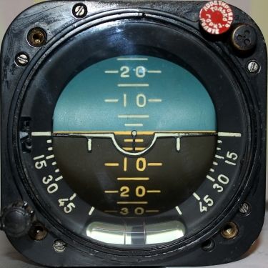

По авиагоризонту - нужно делать вид строго "с земли на самолёт", так как даже Боинг признал сквозь зубы, что индикация "с самолёта на землю" уродская, но их жаба душит ... А то пилоты начинают "переворачивать" Землю, что ещё никому не удалось - отсюда и катастрофы.
Ваше глубокомысленное замечание возможно было актуально ещё в 70-е годы прошлого столетия, но нынче с появлением крупных ЖК-индикаторов с проекцией рельефа и смертью отечественной промышленности проблема отпала сама собой. RIP 🙄
Если у вас на крупном мониторе один синий фон, как вы определите положение самолёта и то же самое - если один коричневый фон пусть и рельефный?

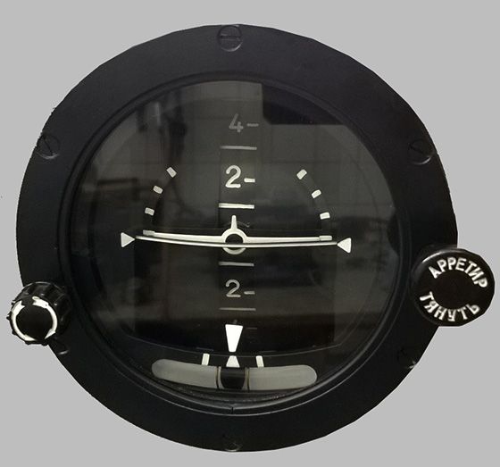

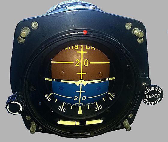

Точно также как и на АГ с "обратной индикацией" - там на шкале нанесены риски и циферки с указанием угла тангажа. Крен тоже индицируется на угловой шкале, не вижу проблемы. Некоторые из старых решений имеют гораздо большую проблематику. Например такие:
По авиагоризонту - нужно делать вид строго "с земли на самолёт", так как даже Боинг признал сквозь зубы, что индикация "с самолёта на землю" уродская, но их жаба душит 1)переставлять все а/г на всех самолётах 2) эту проблему они предложили решить с помощью авиатренажёров - пусть пилоты почаще тренируются в выводе из сложного положения (при потере пространственной ориентировки) 2) рекомендуется не попадать в сложные положения. А то пилоты начинают "переворачивать" Землю, что ещё никому не удалось - отсюда и катастрофы.
А где это они признали можете уточнить? Сейчас концепция Синтетического видения (дополненной реальности) во всю внедряется. Там нет обратного АГ вообще. Второе все крупные производители авионики сейчас ставят кнопку LVL или по-русски стабилизировать в горизонтальном полете (level) пришло это как не странно из экспериментальной авиации.
По мне самым удобным в эксплуатации является авиагоризонт с такой индикацией как на Л-29.Летал на нескольких типах ВС с различными авиагоризонтами.Этот самый легко читаемый.
При подготовке к соревнованиям по самолетному спорту специально тренировались крутить высший пилотаж под шторкой и в облаках.Ни у кого не возникало никаких проблем с определением пространственного положения.
Не помню где,тоже читал что при выводе из сложного положения на ВС оборудованных авиагоризонтами с прямой индикацией (с самолета на землю) у многих возникали проблемы с выводом самолета.И проблем практически не возникало при выводе из сложного положения на ВС оборудованных авиагоризонтами с обратной индикацией (с земли на самолет).
