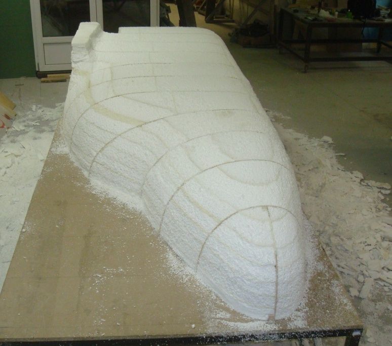

Александр  Лозовой  это  новая  кабина  у  Синтала  или  что  то  другое?
Рязань

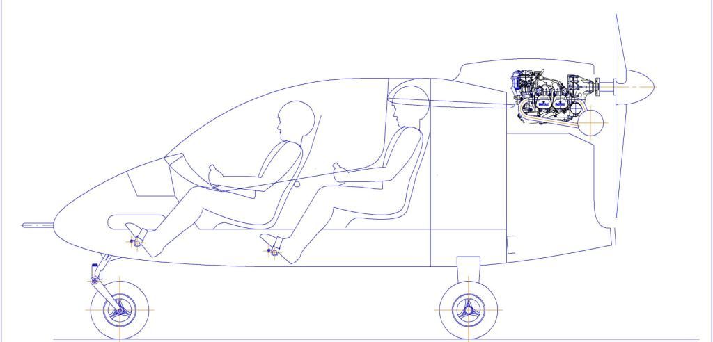

Всем хороши Бекасы, но пассивная безопасность-никакая.
Решение проблемы-лодка.
https://www.youtube.com/watch?v=vx0fMyoqKVM
Аэропракт А-20 с носовым колесом.
Очень технологично формуется кабина силовая,вставляется труба хвостовая и всё, самолёт готов.
Кто видел производство Х-32 или ремонтировал их,знает какие они"технологичные"
мир
Заблокирован
Коломна
Оригинально.  Наверно кабина  станет  значительно  прочнее?  Фонарь  придаст  новизну  , аэродинамику  ,  обзор,  но  залазить  в  самолет  станет  удобно  только  молодежи,  я  на  Бекас  уже  еле  переваливаюсь. ;D  Кстати  Сергей  как  будете  дуть  для  него  фонарь  просигнализируйте, очень  хочется  нечто  подобное.

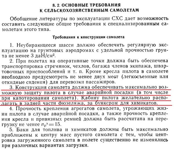

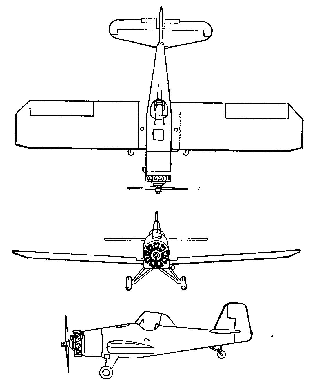

Возможно, именно исходя из требований безопасности пилота при аварии большинство моделей "химиков" имеют такую компоновку:
dombrov
  Микома, Вы показываете требования, которые безусловно учтены и в нашем проекте, но как это работает на Бекасе - сами знаете. И в этих требованиях нет условия, что самолёт должен правильно разваливаться, обеспечивая тем самым безопасность пилота. Кстати в приведеных Вами схемах носового колеса, за которое Вы так радели,  нет.  И тем не менее Вы ставите мне их в пример. Что произошло? Вы поменяли точку зрения? Собственно критиковать чужие проекты - дело нехитрое. А вот поучаствовать в теме - ....
    Лозовому. Увеличивать жёсткость кабины с незамкнутым контуром путём применения угля для спасения экипажа - путь ошибочный. Всё равно вся масса самолёта сконцентрируется на этой кабине, когда та упрётся в землю. Ну и что получится? Допустим Бекас, как параллелограмм складывается сразу, похоронив под собой пилота. Допустим Ваша кабина упрётся на какое-то мгновение, но потом взорвётся хлопком и всё равно раздавит пилотов. А если не сломается, то пилоты сами размажутся по кабине студнем - такова будет перегрузка. А нужно то что? Нужно, чтобюы уменьшить перегрузку - увеличить путь торможения. Нужно, чтобы кабина с живыми пилотами продолжила свой путь независимо от основного самолёта!!! А как это сделать? Во Всяком случае Ваша компоновка является самой опасной, из чего её не делай. А вот Вам ещё мысль. У Сикорского был такой самолёт в Америке, где кабина пилота находилась не в носу фюзеляжа, как принято, а наоборот, в самом хвосте самолёта! И пилоту в полёте было видно весь самолёт и его состояние. А в случае аварии он наверняка остался бы живой, потому что хвосты отваливаются без повреждений и продолжают свой полёт вперёд, когда весь самолёт уже разбит в хлам. Впрочем на сверхлёгких самолётах посадить пилота в хвосте - вряд ли удастя. Но принцип - тот же!
1. В этих требованиях есть условие, что с-т должен правильно разваливаться. Цитирую: "Конструкция самолёта ДОЛЖНА ОБЕСПЕЧИВАТЬ: максимально возможную защиту пилота, В ТОМ ЧИСЛЕ при капотировании." Это называется "высокая пассивная безопасность конструкции".
2. По поводу схемы шасси с носовой стойкой, как наилучшей для химика я тоже не поменял своё мнение, которое я, кстати, обосновал. Само собой разумеется (странно, что приходится на этом акцентировать внимание конструктора) шасси самолёта должно быть спроектировано грамотно. А именно, говоря простим языком: "не ломалось" при попадании колёс, к примеру в глубокую борозду или пахоту. Т. е. должна быть реализована ПРОЧНАЯ схема шасси, при применении которой возникает, например сила, выталкивающая колёса из борозды. Ещё раз повторюсь: ПРОЧНАЯ. Разговоры о том, что обычно передняя стойка ломается при попадании носовым колесом в пахоту-это флуд.
3. О "Бекасе". Вы пытаетесь сравнить то, что ещё никто на видел (Ваш проект) с тем, что хуже всего работает при аварии.
Вы лучше сравните Ваш проект с PZL-106, например.
4. По поводу критики. Выходя в интернет с целью что-то показать или отрекламировать всегда будьте готовы к критике.
По сути я Вам просто напоминаю, что нужно всё подвергать сомнению. Особенно себя, любимого. Любому человеку свойственно увлекаться. Мне, например показалось, что Вы увлеклись схемой шасси с хвостовой опорой и подзабыли о её очень существенных недостатках. Может я и ошибаюсь.
5. По поводу участия в проекте: не ощущаю пока, в чём тут можно учавствовать. Есть только размытая идея чего-то. Ни одной схемы, ни одного эскиза-одни только разговоры, что есть проект Вашего Самого Самого  неубиваемого самолёта.
